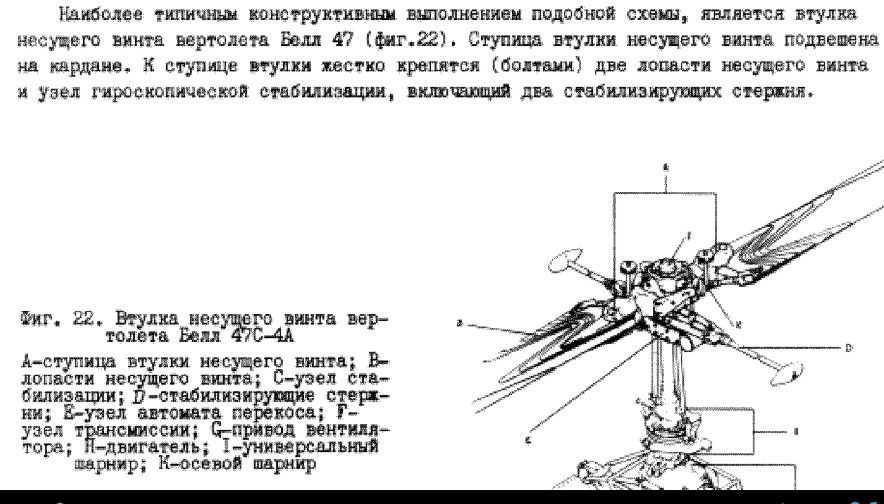

В файловом архиве есть книга ''Втулки несущих винтов вертолетов''.
На странице 15 есть пара слов о карданных втулках.
    85,6 КБ · Просмотры: 292
Че-то я не понял.
Из теста этой книги получается так, что автор назвал карданным подвеорм именно общий ГШ.
Бред какой-то.
В этой паре слов, которые написаны в этой книге о карданном подвесе втулки, конструкция втулки Белл-47 практически не раскрыта.

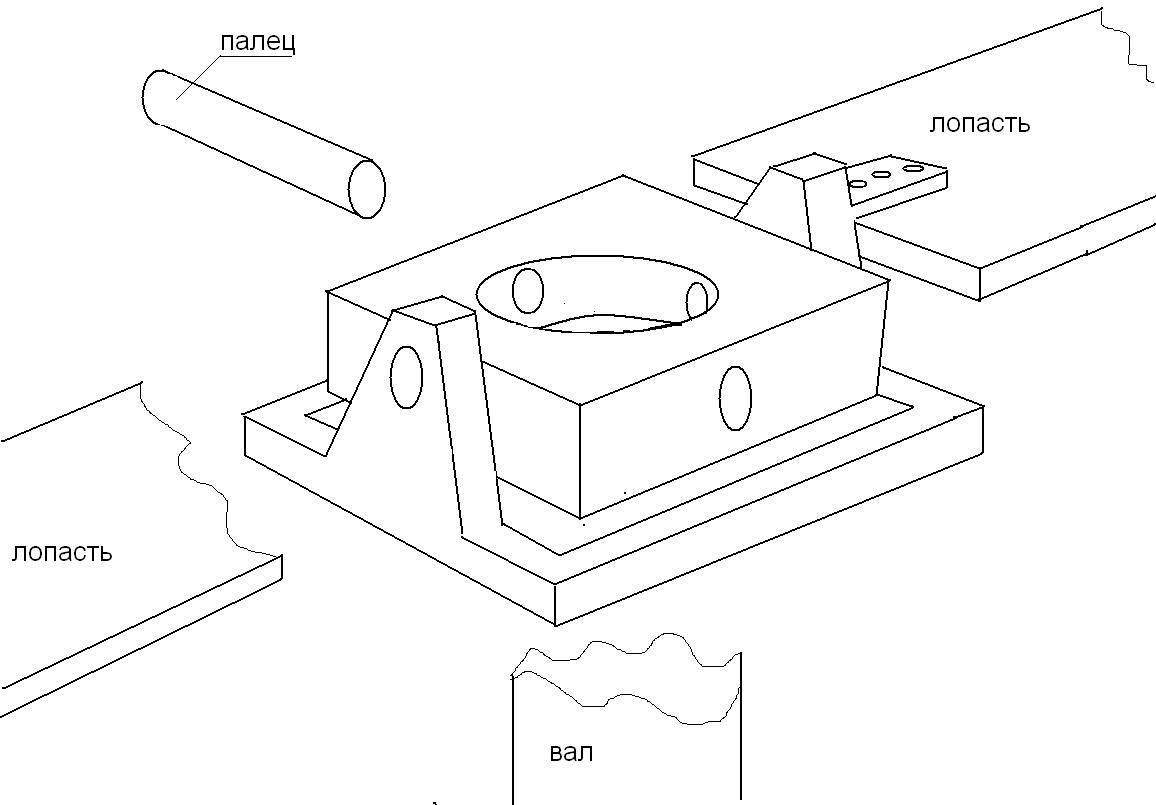

Вроде понял про Карданный тип........набросал рисунок Правильно?

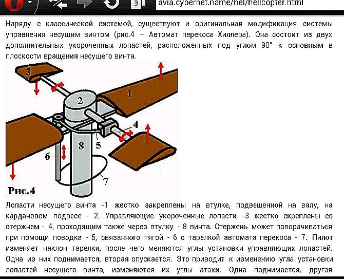

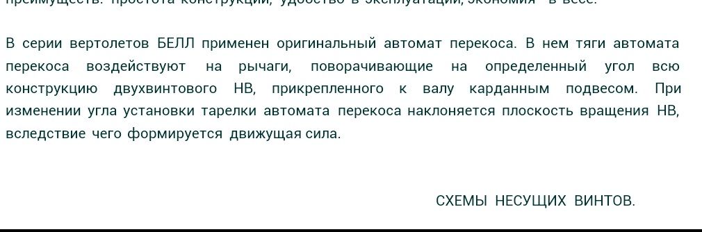

Вот еще пара слов об системе управления Белл.
    49 КБ · Просмотры: 171
А вот еще одна интересная система.
Двух лопастный НВ тоже висит на кардане.
Изменение циклического шага основных лопавстей у этой втулки практически схоже с изменением циклического шага лопастей самого обычного двухлопастного качельного ротора автожира.
У обоих винтов лопасти закреплены к качалке жёстко и не имеют возможности поворачиваться относительно своей продольной оси так как они не имеют ни осевых шарниров. ни торсионов.
Эти винты для изменения циклического шага просто целиком (обе лопасти как одно целое) поворачиваются относительно продольного шарнира кардана.
И получается так, что когду у одной лопасти угол циклического шага допустим на 5 градусов увеличился, то у противоположной этот угол, соответственно, на такое же значение уменьшился.
Но такая втулка (с серволопатками) очень сложная и для применения на роторе автожира не подойдёт.
По этому у роторов автожиров появилась втулка знааачииииительно проще.

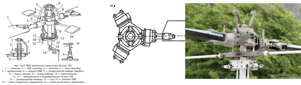

    89 КБ · Просмотры: 218
здравствуйте. По моему и в первом и во втором случае это и есть хиллер. а у Белла не лопасти  а стабилизирующие груза
Всё верно.
У Белла за управление циклическим шагом и за стабилизацию в продольно-поперечном направлении отвечют стабилизирующие стержни с грузами на концах.
Просто. в той статье затронули схему Белла всего лишь парой слов и не стали размещать картинку.
Да что уж Вы, право! У @ ВЯЧЕСЛАВ.33.150, что "груза", что "лопасти", что "Хиллер/Белл" - всё один "хрен"!
Это же и так ясно, по снесённой во флуд его ветке http://www.reaa.ru/cgi-bin/yabb/YaBB.pl?num=1368226589/709#709  :~~)
Где можно прочитать про типы и разновидности торсионов  и изготовление более подробно? Заинтересовало.
Паша, ну Вы наверное уже и так все поняли.
Если очень нужен НВ именно на кардане и обязательно трехлопастный, то для Вас есть реальный вариант.
Найдите ресурсную втулку РВ вертолета Ми-8.
А лучше сразу все в сборе:
-  втулку без лопастей,
-  редуктор.
У вас сразу будет практически готовая колонка Вашего трехлопастного НВ.
Узнайте сколько весит лопасть и где у не центр масс.
Останется только замутить автомат перекоса.
И можете двигаться дальше.
