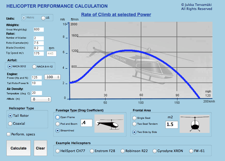

Коллеги!
Встретился финский калькулятор аналогичный автожирному, но [highlight]вертолетный!!![/highlight] Того же автора Юкка Тервмяки. Скачиваете,
ChopperCalcWin.exe.zip, 2.6 Mb for Windows machines later than 2000.
распаковываете и запускаете.  Рекомендую !!!
http://www.tervis.fidisk.fi/Heli/Helicomp.html

Подскажите пожалуйста насколько хорош вертолёт у которого максимальная тяга на винте 720кг,   вес -600кг.
Подскажите как расчитать скороподъёмность вертолёта по тяге на винте.
Спасибо.
Скороподъемность обычно считается через избыток мощности.
Vy (м/с) = 75*dN (л.с.)/ G (кг)
Т.е. надо определить мощность при которой тяга будет 600 кг, затем вычесть ее из взлетной (где тяга 720кг), это будет избыток мощности dN, затем определить по данной формуле скороподъемность на режиме вертикального подъема. Если она совпадает с значением по графику Vy при V=0, то можно поверить и графику Vy по V.
У меня получилось 7,78м/с
Тягу чситал на программе PropSelector
Висение -  98лс  тяга 607кг
Максимум двигателя с учётом КПД- 161лс тяга 820кг
dN=161-98=63
Vy=75*63/607=7.78 м/c
Такое может быть??

Здравствуйте, подскажите пожалуйста, как расчитать максимальную теоретическую горизонтальную скорость вертолёта?
Грубо- по тому же финскому калькулятору. См.ответ 469.
Более точно - надо просчитать сумму сопротивлений ненесущих элементов (фюзеляж, шасси, надстройки и т.д.), сечение миделя фюзеляжа или взять ее с аналога похожего вертолета. Ну и далее воспользоваться более точными методами расчета, например здесь.

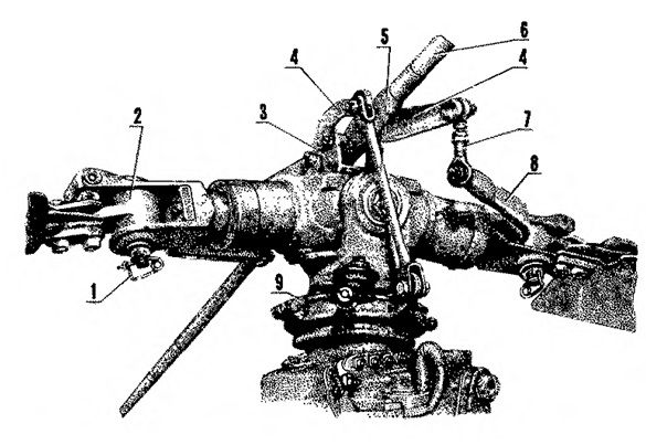

Не подскажете - что в сей втулке  выполняет роль демпфера???
