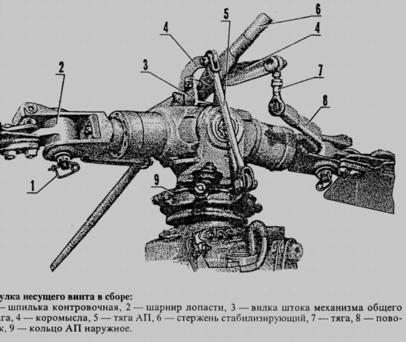

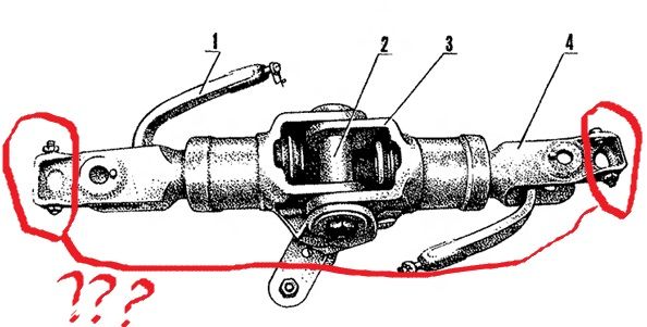

На концах коромысла (поз.6) металлические блины.
Во всяком случае так написано в тексте.
похоже на сё (выделил красным цветом)...
только вот что они фиксируют???
    38,1 КБ · Просмотры: 213
Никаких демпферов в этой конструкции В. Артемчука нет. В этом её(конструкции) уникальность.
"Блины" на концах коромысла-это грузы механизма стабилизации ротора по Беллу.
Да это и так понятно...
а вот если постулируется отсутствие демпферов , тогда обведённые на фото отверстия  может и выполняют сию роль - возможно  в них вставляется штифт с мягкой резиной по периметру , которая (резина ) и выполняет сию роль...
или я ошибаюсь???

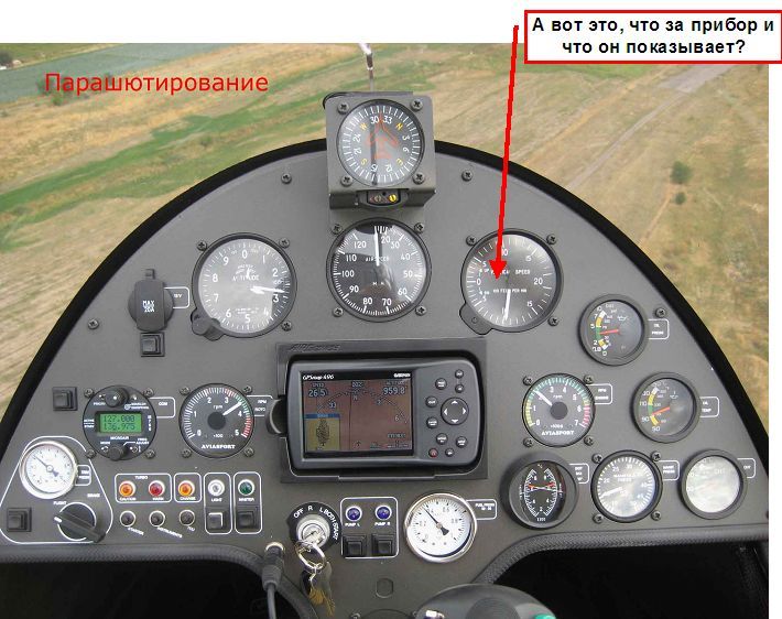

Коэффициент сопротивления вращающегося ротора при угле атаки в 90 градусов (строго вертикальное парашютирование) в несколько раз больше того же коэффициента обычного круглого парашюта.
Берём график:
Берём картинку.
И смотрим, считаем.
На тот момент взлётный вес был в районе четырёхсот килограмм.
Диаметр ротора примерно 8,6 метра.
Вертикальная скорость при парашютировании порядка 5,1 м/сек.
Вот и считайте каким получается
коэффициент сопротивления вращающегося ротора.
А почему бы Вам не взять с потолка скорость парашютирования этак 2 м/с ?
А что, вполне комфортное парашютирование.
Только картинку Вы привели не совсем в свою пользу.
У меня Сх получился 4,34 единицы.
А у вас?
Так что придется вам пересчитать результат.
    82,9 КБ · Просмотры: 156
Это получается  ровно 312,42 метра в минуту.
Делим на 60 секунд.
Получаем ровно 5,207 метра в секунду.
Я что-то не правильно подсчитал?
А почему Вы решили, что это режим парашютирования, а не вертикальный спуск на режиме самовращения несущего винта, или по простому на режиме авторотации?
В режиме авторотации лопасть вовсе не обдувается перпендикулярно плоскости лопасти.
Исходя из Ваших представлений об авторотации можно заключить что у горизонтально летящего самолета поперечный коэффициент Сх должен быть равен бесконечности. Самолет то не падает - значит его поперечное сопротивление равно бесконечности.
Естественно это верно только в Вашей интерпретации аэродинамики вращающегося ротора.
Но мне кажется, что Вы определяли не коэффициент Сх у лопастей с углом атаки 90 градусов к направлению обдуваемому воздуху, а черти что, что не имеет ни какого отношения к аэродинамики вращающегося ротора.
