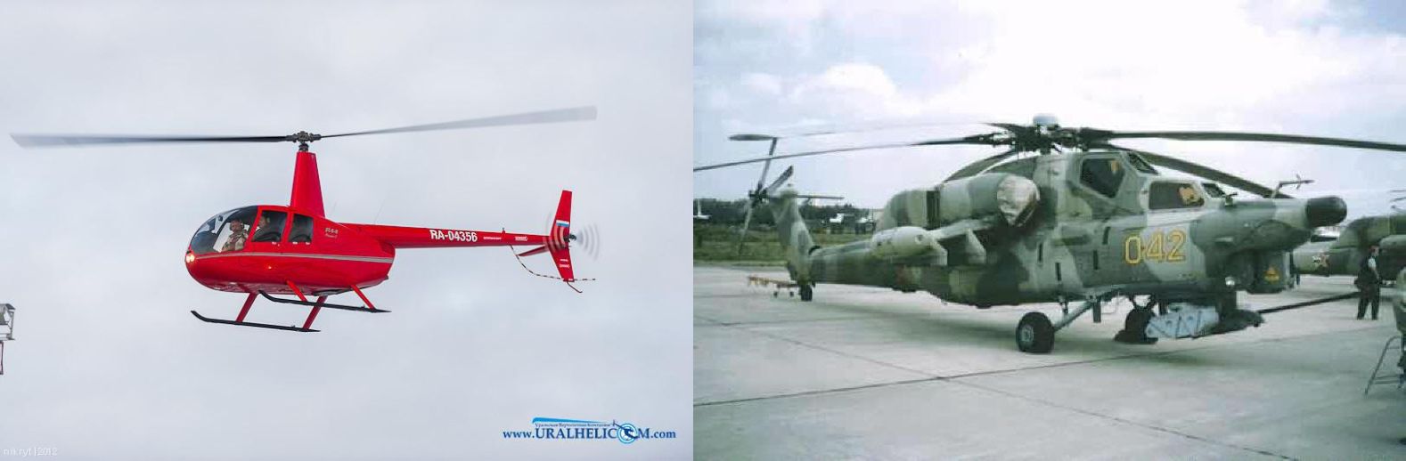

BPLA сказал(а):
Ни чертежей, ни втулки, ни Робинсона.
Вот привожу два несущих винта.
Вопрос.
Почему у Робинсов так высоко поднят несущий винт?
Ответ я очень хорошо знаю, но это полезно узнать и тем, кто хочет применить такую конструкцию в своем проекте.
Покопайтесь в интернете и почитайте об особенностях таких втулок.
Обычно конструктор опирается на опыт чужих ошибок и старается их не повторять.
Но среди многих самоделов бытует мнение, что если это американский и так их много уже понавыпускали, то это однозначно хорошо.
Вспомните Задорного с его ставшей крылатой фразой по поводу умственных способностей американцев.
И не приплетайте сюда неамериканца Игоря Сикорского.
У них отродясь не было таких имен и таких польских фамилий.
Не надо тулить сюда и неамериканца Вернера фон Брауна, а так же представителей других стран кои трудятся на территории США.
Все они, неамериканцы, получили образование не в Америке и уже состоялись как специалисты до Америки.

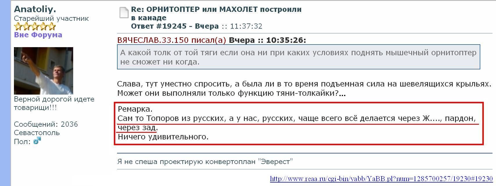

Менее, чем за месян, Вы превратились из русофоба в ура-патриота?
Вы со Славой 33.150 - сладкая парочка по флуду в ветках.

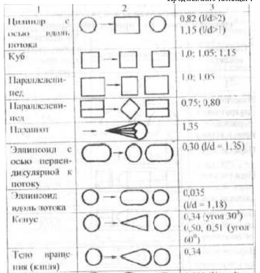

slavka33bis сказал(а):
С вертикальной установившейся скоростью допустим, 150 м/сек.
Вес кирпича равен трём кг.
Площадь поверхности большей стороны равна допустим 0,031 кв.метр.
Атмосфера стандартная.
Считаем.
F = Cx * g * S * V[sup]2[/sup] / 2 = 1,05 * 0,125 * 0,031 * 150[sup]2[/sup] / 2 = [highlight]45,77 кг.[/highlight]
А ведь Ваш кирпич весит только [highlight]3 килограмма[/highlight].
Следовательно, сила заставляющая равномерно падать кирпич весом 3 килограмма с постоянной скоростью 150 м/с
называться будет ТЯГОЙ равной  45,77 - 3 = 42,77 кг.
Наверное, Ваш кирпич снабжен реактивным двигателем.
Давайте посчитаем с какой же скоростью реально будет падать плашмя Ваш кирпич.
3 = 1,05 * 0,125 * 0,031 * V[sup]2[/sup] / 2 = 0,02034375 * V[sup]2[/sup]
А теперь определим потребную скорость кирпича.
[highlight]V = 38,4 м/с.[/highlight]
У Вас так всегда неточно в рассуждениях?

Я так понял, что привести пример реального вертолета с дебильной круткой лопастей 25 -30 градусов Вы не в состоянии по причине отсутствия таковых.
Чудак-Толик,тебе Оспри мало што ли?
У его лопастей крутка не меньше пятидесяти градусов.

Про подъемную силу лопасти?
Про силу аэродинамического сопротивления кирпича подставленного перпендикулярно большей гранью набегающему потоку воздуха?
Про крещение детей?
Или о чем это Вы там имеете в  виду?
А [highlight]ты[/highlight] ВЫ на сто процентов уверенЫ, что кирпич [highlight]создать подьемную[/highlight] (именно ту силе, которая будет удерживать кирпич от снижения)[highlight] силу[/highlight] не сможет?
Если сила удерживает кирпич от снижения, то она будет называться как угодно, но только не аэродинамическое сопротивление.
Понимаете, для возникновения аэродинамической силы нужно хоть какое то движение в воздушной среде, а Ваша сила удерживает кирпич от снижения. Следовательно кирпич не движется в воздушной среде и на нем не может возникнуть аэродинамическая сила.
Слово аэродинамическое уже подразумевает движение.
Я уверен на 100 % что кирпич обдуваемый потоком воздуха перпендикулярно большей грани создать подъемной силы не может ровно как и парашют спускающийся строго вертикально.
И кирпич и парашют в таких условиях имеют только силу сопротивления обусловленную их формой, поперечной площадью, скоростью снижения и плотностью воздуха.
А Вы считаете как то по другому?
Озвучьте своё видение.
А то от Вас только вопросы на которые вы сами не знаете ответы.
На чужие элементарные вопросы Вы отвечать не в силах.
