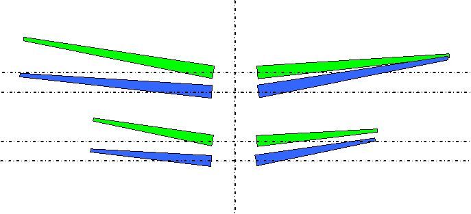

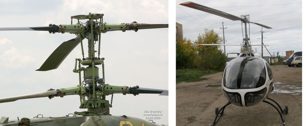

Для себя сделал вывод : Расстояние между несущими винтами диаметром от 6 до 10 метров  должно быть не менее 0.9 -1.1м от крепления лопасти . Занижать расстояние для самоделки опасно. Скорее всего пока остановлюсь на 10-12%.
Не совсем понял пару абзацев :

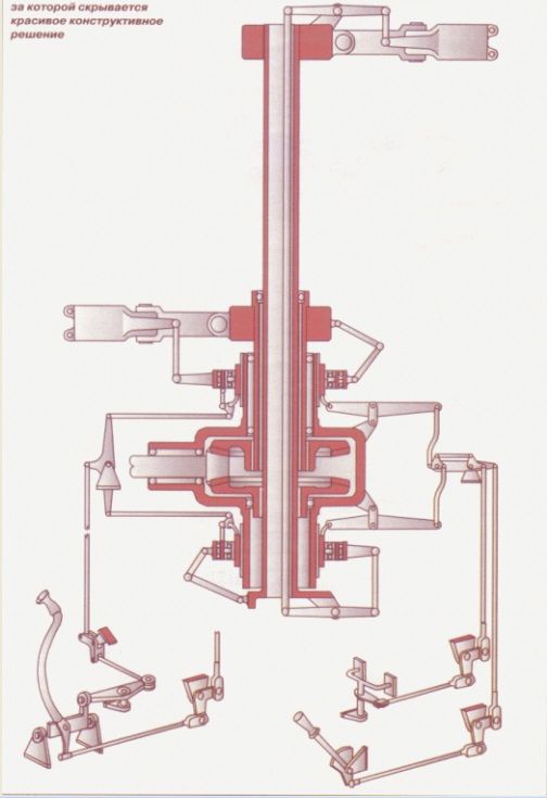

1) Поташник предложил новую простую доработку конструкции колонки. Для уменьшения сближения лопастей верхнего и нижнего винтов и предотвращения их соударения в колонке соосных несущих винтов вертолета были применены двухплечевые шарнирно укрепленные на «ползушках» качалки. Одно плечо качалок было связано с автоматом перекоса, а второе – с поводком лопасти. Пакажите пожалуйста картинку ( для меня  ;D)
2)Только вертолет соосной схемы обладает уникальной возможностью уменьшения вертикальных вибраций, что достигается за счет фазового сдвига лопастей верхнего несущего винта относительно нижнего при их вращении. Способ уменьшения уровня вертикальных вибраций заключается в том, что втулки верхнего и нижнего несущих винтов устанавливают на валах редуктора со сдвигом относительно лопастей друг друга (фазовый сдвиг) и по отношению к продольной оси планера, при котором пульсации приходящих с винтов вертикальных сил с лопастной частотой в максимальной степени уравновешивают друг друга. Величина угла фазового сдвига рассчитывается, а затем экспериментально уточняется.
Тоесть лопасти не сходяться в одну линию в точках 0-90-180-270-360, а есть угол в градусах?
По ползушкам видимо вот эта схема колонки. Самая верхняя качалка. См.фото колонки Ка-50.
По фазировке винтов, да такой эффект есть. По расчетам и испытаниям двухлопастного винта угол где-то около 30 градусов. Но при этом неудобно хранить вертолет в ангаре, поэтому мы остановились на 20 градусах. Т.е. при виде из кабины от летчика, винты сходятся спереди на 20 градусах от продольной оси вертолета. См. второе фото.
С точки зрения безопасности схлестывания двухлопастного винта выгодно разместить точку схождения лопастей на 45 градусов, чтоб исключить азимут 90 град, но тогда в узкую дверь ангара не заедешь 🙂

Для себя сделал вывод : Расстояние между несущими винтами диаметром от 6 до 10 метровдолжно быть не менее 0.9 -1.1м от крепления лопасти
Углы конусности равные, завал конусов равный.
Отличие только в диаметре винтов.
Таких картинок можно много нарисовать и для разных скоростей вращения, и для разных весов лопасти, и для разного распределения масс вдоль лопасти, и для наличия - отсутствия компенсатора взмахов, и для различных скоростей горизонтального полета.
Но можно и от балды бездумно содрать то или иное  значения с первого попавшегося по руку вертолета.
И не важно, что он летает в два раза быстрее, и лопасти у него вращаются в полтора раза быстрее, и нагрузка на ометаемую площадь в три раза большая, и лопастей у него по три штуки на винт, и прочее и прочее.

Я смотрел по статье про Камова , так вот там закономерность - берём диаметр винта 9.9 и делим на приблизительно от 9 до 9.6 и выходим на расстояние между винтами. 5.6/ от 5 до 5.4 и всё равно не меньше 1. Как-то так.
Паша! Расчеты на схлестывание очень сложные, на нашем уровне их не выполнить. Сложность в учете переменной динамике, гироскопических эффектах, влиянии на маховое движение скольжения, перегрузки, дифференциального шага при развороте и т.д. Поэтому советую не заморачиваться, взять расстояние между НВ 10-12% от диаметра и обязательно угол компенсатора взмаха   30-36градусов и будет все ок. Проверяется потом при летных испытаниях, сзади и выше летит аппарат с видеокамерой и все сближения хорошо видны.

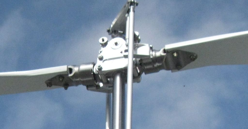

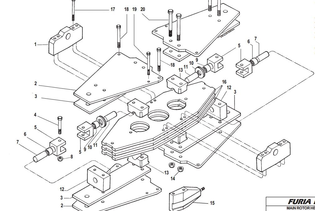

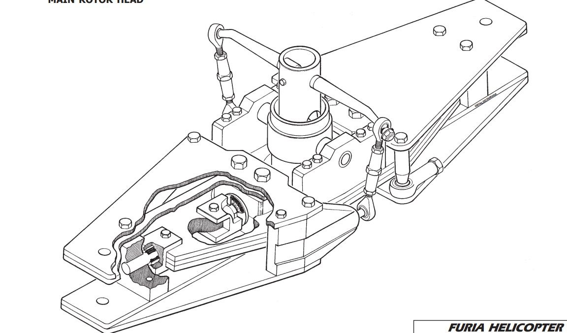

Посоветуйте  втулку НВ для соосника . На какую обратить внимание, простоту изготовления или от обратного по надёжности. На шарнирах или торсион? Что легче регулировать в будущем? В наличии токарный, сверлильный и скоро фрезерный. Опыта работы на станках не много(только начальный уровень).
Могу ли я использовать две втулки по чертежам от фурии ? А с фото опять засада 😡 Ну почему нельзя просто взять и вставить!
Да, рекомендую как на картинке FlyCat выше, осевой шарнир, вот он же на фото двухлопастного винта. С торсионом лучше не заморачиваться, сложное изготовление.
А вообще - втулка НВ это "авторское лицо"  вертолета. Дерзайте и все получиться! Удачи!
    54 КБ · Просмотры: 158
На Фурии меня смущают малые размеры подшипников осевого шарнира. Попробуйте просчитать их на нагрузку от изгиба лопасти при перегрузке 3 и при 0, при действии центробежной силы конкретной лопасти. Боюсь что ресурс их будет невелик.

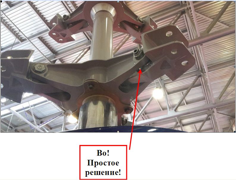

Сдесь проскакивало фото , как по мне технологически просто:
    77 КБ · Просмотры: 159
Это просто макет.
Временный вариант.
К реальному варианту втулки этого вертолета он не имеет ни какого отношения.

Это понятно, но перевернуть в горизонтальную плоскость и задать угол крепления шарнира лопасти, поставить два таких шарнира? ( винт двухлопастной)
Просто как вариант схемы такая конструкция конечно интересная.
Но для реализации именно в НВ не подойдёт.
Не жизнеспособна.
Основная проблема в силовом шаровом шарнире.
Его ресурс (до появления ощютимой выработки) будет криминально незначительным.
Мало кого может устроить необходимость замены этого очень ответственного узла через каждые 20...50...или 100 летных часа.
Проще всего заказать торсионную втулку у Кумиртауцев.
Такую, которую они ставят на свой Роторфлай.
