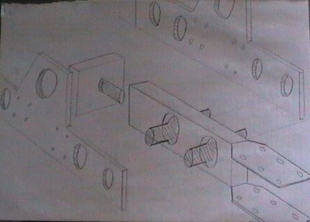

ШС как три в одном обычно не проходит по параметру P*V, (давление на скорость).Расчет в каталогах производителей (SKF, Fluro и т.д.). Вдобавок необходим демпфер на вертикальный шарнир. Жесткие винты можно ставить на соосную схему только при раздельном управлении по крену верхним и нижним винтом по схеме в ответе 575. Управление должно быть электронное, автоматическое on-line от внешних факторов (как у Сикорского). На нашем уровне такую схему не реализовать. Сикорский потратил не один десяток миллионов долларов. Просто поставить жесткие винты на обычную схему управления на соосной колонке нельзя  по условиям прочности лопастей и втулок. ( Автор Афалины об этом видимо еще не знает).
Может автор "Афалины" про это и не знает, может и знает, но только это ему не к чему.
У него лопасти закреплены не жестко, а имеют все три шарнира в одном подшипнике.
Это и есть шарнир три в одном.Я себе такой ставлю в соосный вертолет
В моделях это прокатывает. В реальных конструкциях не встречал, видимо масштабный фактор не дает. Покажете, если получится?

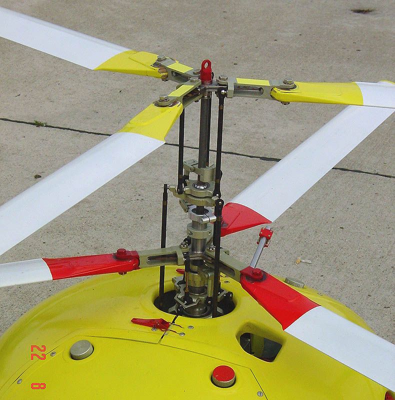

На фото модели аналог французской  втулки "Старфлекс" (на этой же ветке на стр.14 было про нее  ), только сферический эластомерный подшипник заменен на обычный ШС.

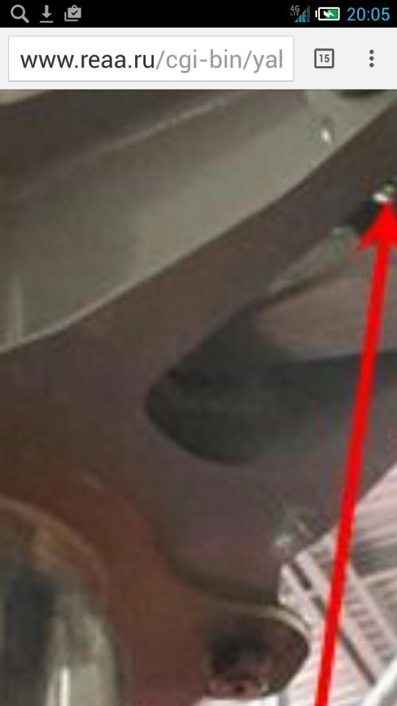

Анатолий имеет ввиду, что внутренний хвостовик рычага, который висит на ШС-е и к наружной части которого крепится комель лопасти
входит в какой-то сайлентблок, вставленный в корпус втулки, благодаря деформации которого лопасть и может качаться в вертикальной плоскости и в плоскости вращения.
Того сайлентблока на фото просто не видно.
Хотя, если присмотреться, то вроде как и видно...
    32,5 КБ · Просмотры: 170
Про сайлентблок - это версия форумчан. Авторы Афалины утверждают-втулка жесткая, есть только осевой шарнир. См.   http://www.reaa.ru/cgi-bin/yabb/YaBB.pl?num=1413461253/89#89
Для осевого шарнира сайленблок может и подойдет, только трение повышенное будет, а вот для взмаха лопасти 😱 - не представляю.
С авторами Афалины все понятно.
А вот о ссйьентблоке все очень просто.
При взмахе лопасти допустим вверх внутреннее кольцо сайлентблока пальцем хвостовика прижимается к нижней части наружного кольца сайлентблока, сжымая при этом эластомер (допустим, толстое резиновое кольцо) этого сайлентблока.
И все тоже самое при остальных направлениях углового перемещения лопасти.
Толи в вертикальной плоскости, толи в плоскости вращения.
Я не о конкретно Афалине, а о том случае, когда в такую втулку вместо простой втулочки был бы действительно  вставлен сайлентблок.

При такой конструкции при взмахе 15 градусов будут большие перемещения резины на сжатие. А особенность эластомерных подшипников и сайленблоков в том, что резина легко работает на сдвиг при провороте стальных колец, а на сжатие перемещения минимальны. Если перемещается по всем направлениям- это просто кусок резины.
В конструкции фото ответа 585 свес лопасти и взмах  держит треугольная упругая пластина, вертикальный шарнир и "фрикционный демпфер" на болту крепления лопасти.
