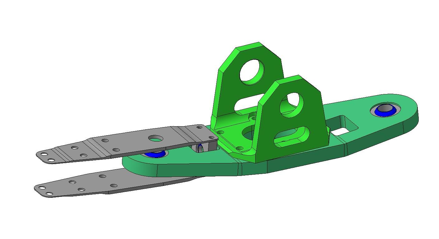

Схема работоспособна, используется в хвостовых винтах многих вертолетов. Необходим расчет подшипников. См. ответ 599. При расчете проще считать , что ближний к лопасти подшипник держит всю нагрузку, иначе надо делать ступенчатые боковые щеки и производить расчет на распределение нагрузок между подшипниками. В каталоге есть подшипники с  большим углом отклонения -21 градус.
Как просчитаете - сообщите на каком ШС остановились. У меня раньше очень большой и тяжелый ШС получался, не так как на картинке, я отказался 🙁

Я так понял, что из- за возможности схлёстывания при раскрутке ,такой тип втулки для соосника не подойдёт?
Для соосника подойдет любой тип шарнирной втулки, но очень желательно иметь центробежные ограничители свеса, см. картинки в ответах 572,573. Тогда в ветер безопасно раскручиваешь и останавливаешь.
Или делать торсион . С композитами я не дружу. Можно ли сделать набор из пакета металических пластин? Только не помню откуда я это знаю или видел?
Вы сказали : Для соосника подойдет любой тип шарнирной втулки. Тоесть только шарнирный?
Или взять по чертежу и присобачить как-то ограничители.
    95 КБ · Просмотры: 153
Идеальный вариант, конечно,  как на АК-1, трехлопастной винт.
С композитным торсионом очень сложная конструкция с центрирующим подшипником по центру (см. Ансат). Простой вариант как на Роторфлае делал, но не рекомендую -слишком много проблем с резонансами и вибрациями. Разработчики этого торсиона (ОКБ Камов) сказали, что на двухлопастной винт ставить нельзя.  Я пробовал и стальные пластины, но сейчас отказался в пользу классической втулки на подшипниках. Вес немного больше, зато никаких проблем в изготовлении и эксплуатации. Купил подшипники , поставил и забыл.
По чертежам Фурии наверное можно сделать, но поставить ограничители и вес лопастей не превышать.

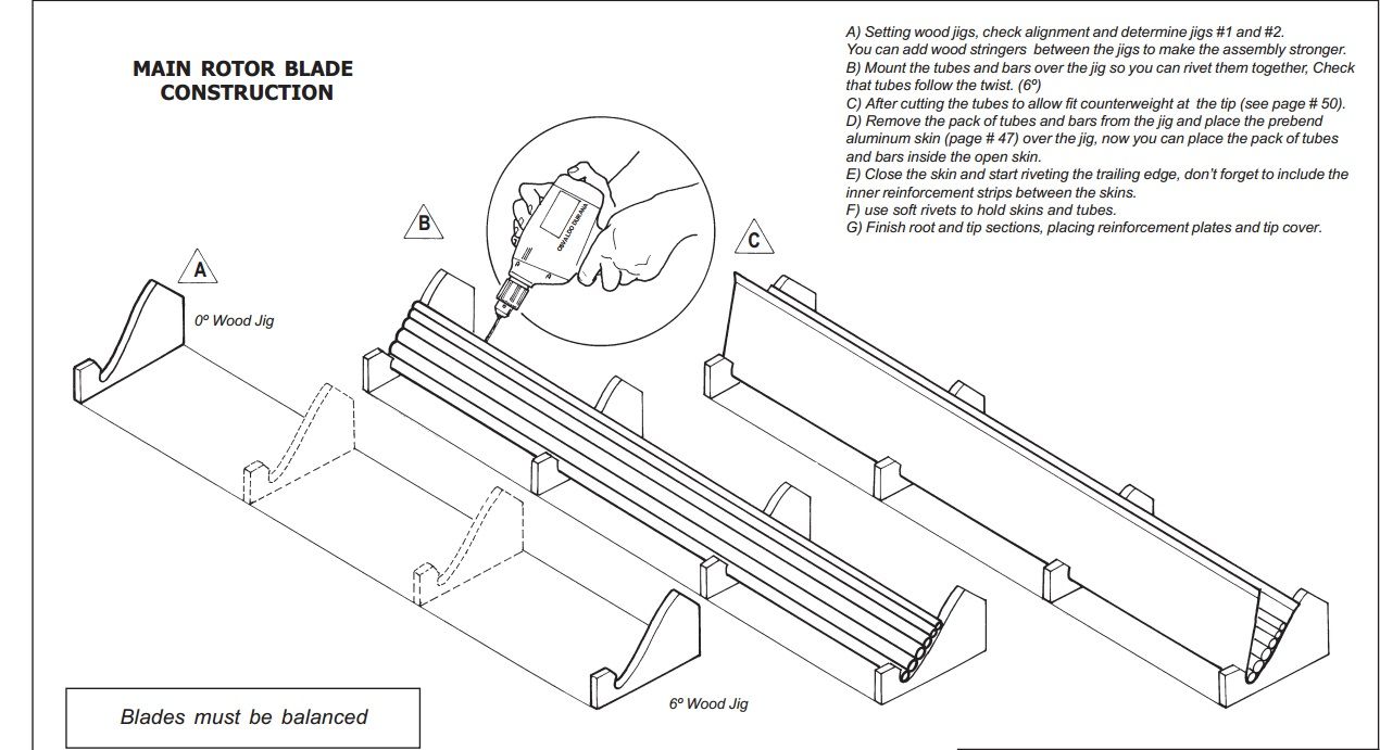

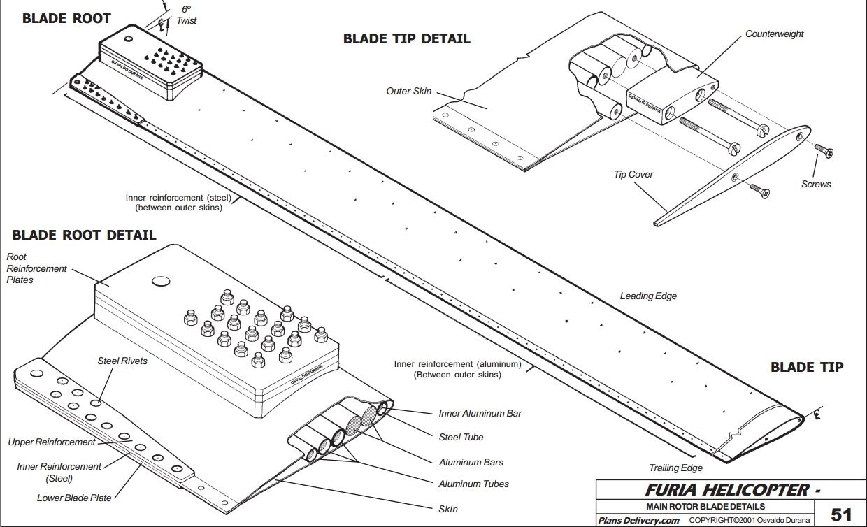

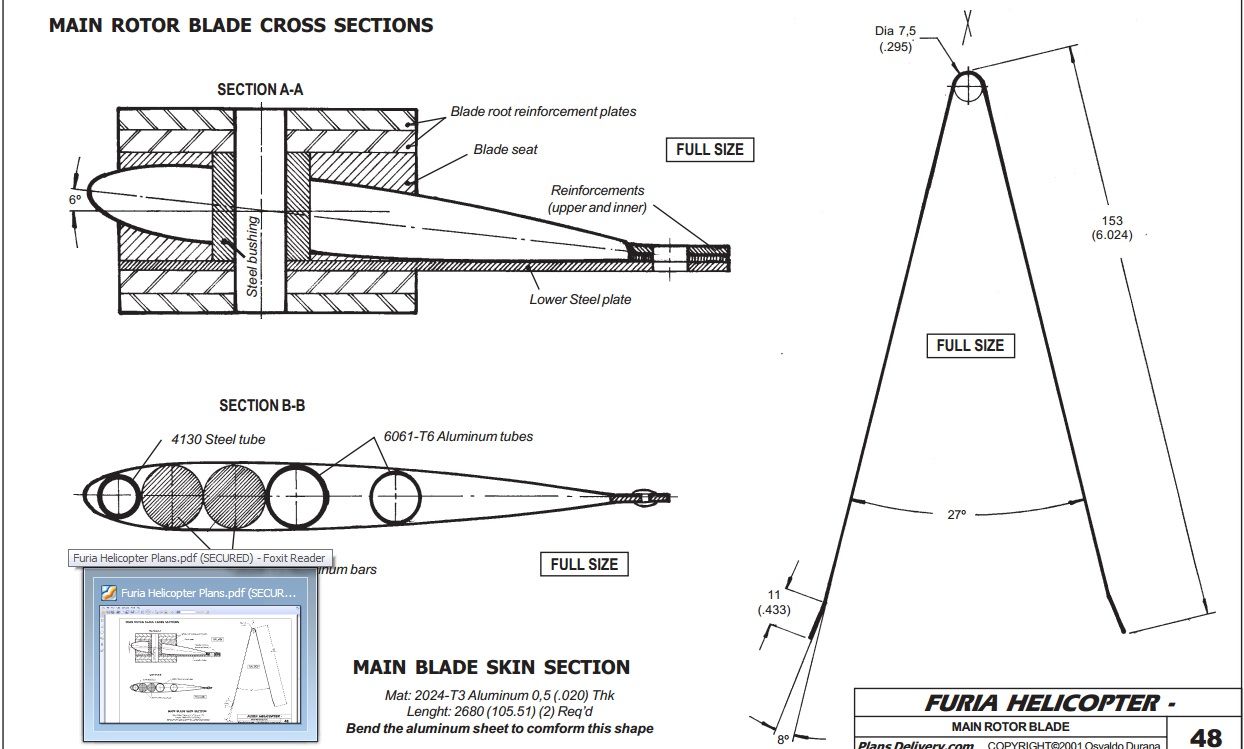

Скаите на сколько жизнеспособна такая лопасть? Я понимаю ,что композит и легче и надёжней.
    130,4 КБ · Просмотры: 149
    115,9 КБ · Просмотры: 144
    125,7 КБ · Просмотры: 148
Чтобы ответить на вопрос нужно выполнить расчет лопасти на нагрузки от изгиба и центробежной силы. Также посчитать эффективную центровку для безопасности по флаттеру.
Лично мне такая лопасть не нравиться обилием стыкуемых на болтах элементов. Я тоже считаю, что композит и легче и надежнее. Я бы на вашем месте заказал композитные лопасти. В России качественно изготавливает Николай, под ником на форуме niksann.

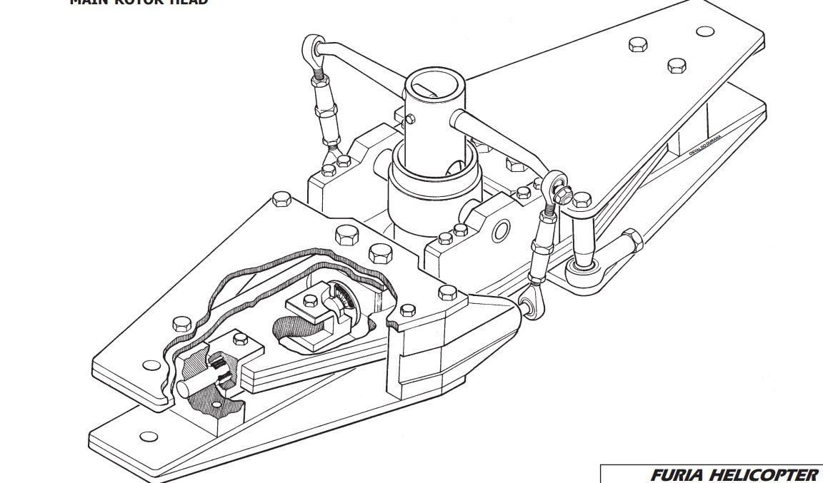

Вопрос может глупый как Фурия без автомата перекоса обходится?
Так там наклоняется вал винта в нужную сторону. Автожиров с такой системой управления большинство и с гораздо большим диаметром винта справляются же. А общий шаг тягой  внутри вала.
Гораздо проще, надежнее , дешевле и быстрее получится
если применить готовые экструдированные полуфабрикаты, из которых изготавливаются лопасти автожиров.
Только для их применения придётся изготовить и правильную втулку и обороты придётся, по сравнению с общепринятыми для вертолетных НВ, значительно снизить.
Тем более, и в России уже несколько производетелей могут предложить свою продукцию.
В общем, и тут выбор полуфабрикатов для лопастей НВ уже есть.
