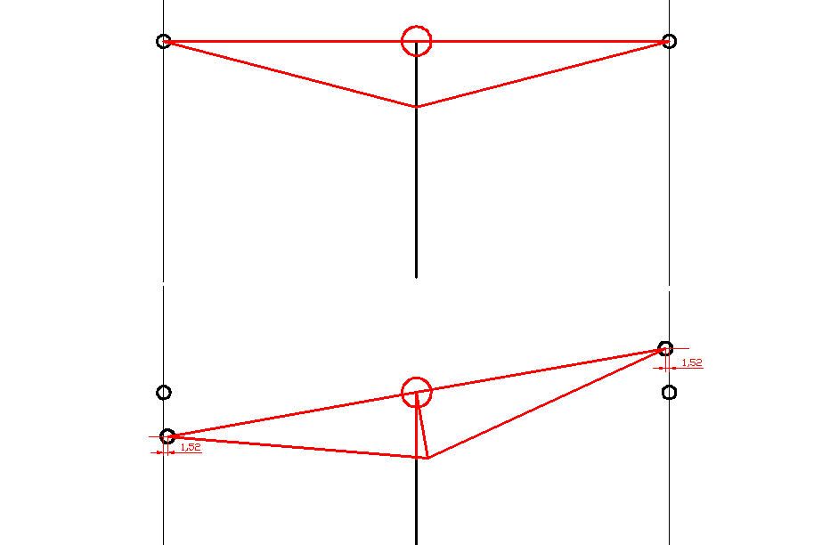

Я попробовал разобраться откуда же взялось это повсеместное следование столь непонятному
принципу конструкции и понял одну вещь, в далёкие времена, когда двухлопастные втулки только
осваивались была очень распространена втулка на карданном подвесе. Суть этой схемы в том, что
осевые шарниры в этой втулке использовались лишь для изменения общего шага, а циклический шаг
менялся за счёт поворота всей втулки в карданном подвесе, происходило это потому, что силы трения
в подшипнике кардана были на порядок меньше чем в осевом шарнире. Но в этой конструкции было
необходимо выносить ось кардана над втулкой, на линию проходящую через центр масс лопастей, в
противном случае центр масс периодически с частотой оборотов будет смещаться с одной стороны на
другую, что конечно же приведёт к сильной вибрации. Когда в большой авиации в силу разных обстоятельств
отказались от использования этой схемы, то смысл выноса оси шарнира над втулкой подзабылся, а многочисленные
популяризаторы этой темы не особо вникали в суть вопроса, описывая всё довольно поверхностно.
В результате большое количество людей следует схеме в которой нет никакой необходимости.
В общем моё мнение такое, если втулка не имеет карданного подвеса, то и выносить ось горизонтального
шарнира над втулкой на линию проходящую через центр масс лопастей не нужно.
Вот схема поясняющая поворот лопастей в кардане без выноса и с выносом на линию центра масс.
В первом случае видим значительное смещение центра тяжести лопастей при циклическом изменении шага,
во втором, такого смещения не происходит.

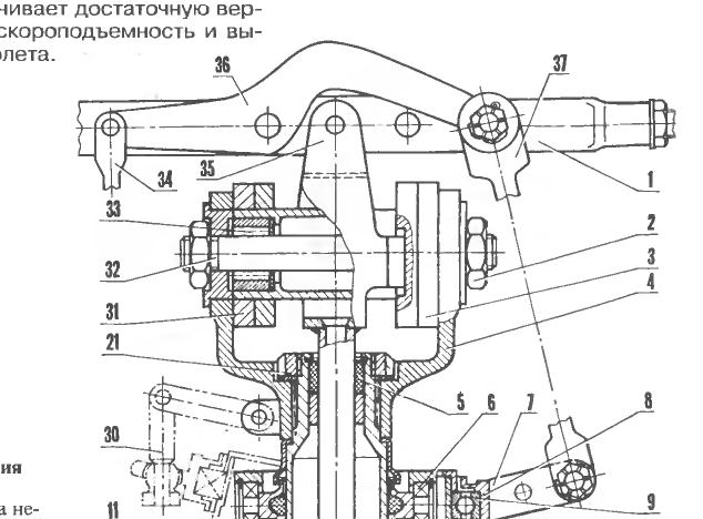

Дмитрий! Втулка Артемчука имеет совмещенный горизонтальные шарниры, "вынос" шарнира в этой конструкции исключается.
На схеме у Вас показан винт с качающейся втулкой -"сквозным лонжероном". Чтобы в таком винте разгрузить комель лопасти и осевой шарнир нужен конструктивный угол качалки, а следовательно и вынос на определенную высоту Общего шарнира качалки. Кроме вибраций конусный винт имеет боковую составляющую, "боковой завал".
Если лопасть жесткая, "комель прочный", а сам винт небольших размеров, то можно без боязно оставить осевой шарнир на средней линии лопастей, что мы и сделали в вертолете Джидж кай.16 часовая практика полетов показала: отсутствие вибраций, отсутствие значимого бокового завала на скорости 70-80 км/час.
С уважением Евгений

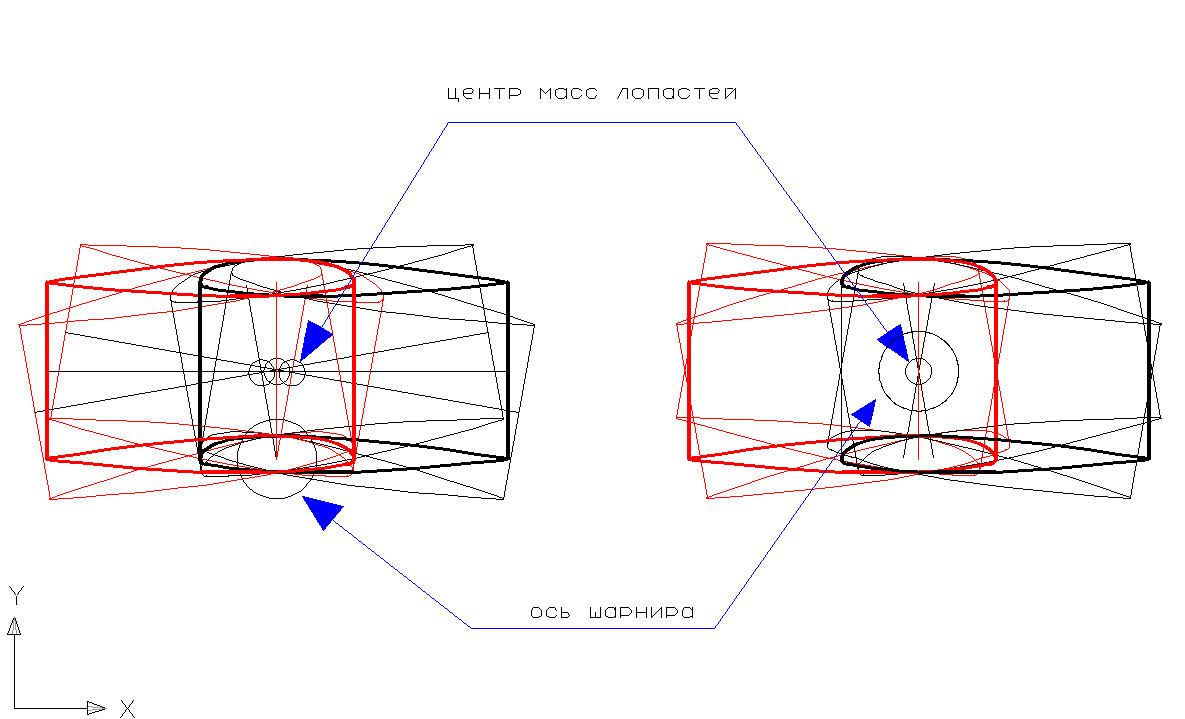

ddn58 сказал(а):
что же реально происходит при качании втулки с помощью AutoCad дала прямо противоположные результаты, они ясно показывают, что при выносе горизонтального шарнира дисбаланс наоборот увеличивается,
Быть такого просто не может.
Высота оси общего ГШ, как раз, и выбирается из условия приведения оси к плоскости в которой вращаются центры масс лопастей.
На этих картинках слишком высоко "задрана" ось общего ГШ.
От этого и дисбаланс.

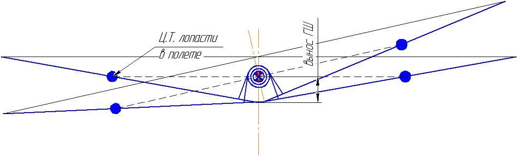

Да ребята признаю, дал промашку, схема действительно составлена не корректно.
Должно быть так как на исправленной картинке, тогда действительно дисбаланса нет.
Однако существование вертолёта Артемчука всё равно остаётся под вопросом.
У него нет выноса общего горизонтального шарнира и конус винта изменяется в зависимости от
нагрузки на винт.
В этой схеме Артемчука будут вибрации. И еще будет земной резонанс на раскрутке, если вертикальные шарниры без демпферов, хотя из-за малых размеров винта можно быстро проскочить его.
По моему он собирал втулку из готовых рукавов от Ка-15, этим можно все объяснить. Технических преимуществ в такой конструкции втулки, на мой взгляд нет.
