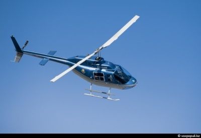

A как вы себе совмещенный ГШ на 5 лопастном НВ представляете?
Вот трехлопастной с общим ГШ (на кардане). Как и на двухлопастном  ГШ не нагружен центробежкой, и ВШ не нужен. Также и пятилопастной можно сделать! ;D
    75,6 КБ · Просмотры: 325

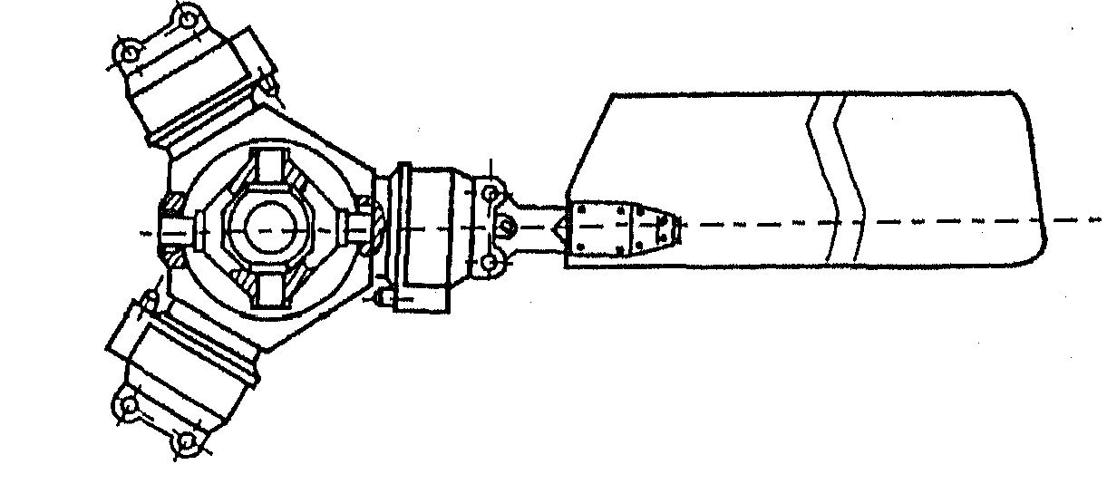

Вот трехлопастной с совмещенным ГШ (на кардане). Как и на двухлопастном  ГШ не нагружен центробежкой, и ВШ не нужен. Также и пятилопастной можно сделать! ;D

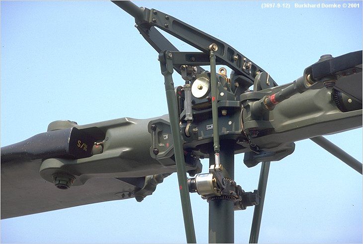

А как тут без ВШ  с Кориолисом бороться?
А как тут без ВШс Кориолисом бороться?
Все абсолютно тоже самое, что и на двухлопастном - совмещением ц.т. лопастей и оси ГШ по высоте и усиленный комель лопасти. 🙂
Цитата из книги  Конструкция вертолетов Далин Михеев:  Основным преимуществом карданных винтов (рис. 2.5.1, в,  ( в предыдущем моем сообщении)) является низкий уровень кориолисовых нагрузок в плоскости вращения и разгрузка подшипников кардана от центробежных сил.

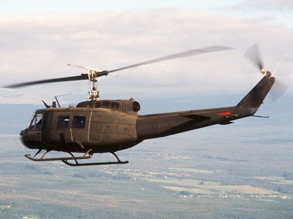

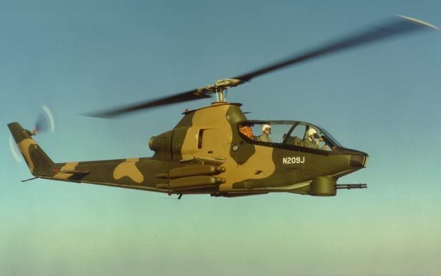

Совмещенный ГШ нагружается центробежкой, плюс недостатки НВ с общим ГШ, поэтому никто не делает (Артемчук не в счет).
Не стоит на этот вариант даже время тратить.
А Американцы то не знают
    37,2 КБ · Просмотры: 298
    18,7 КБ · Просмотры: 296
Почитайте про поблемы этих втулок, например в руководствах по Робинсону. Или поиском про мастбампинг. Вибрации- отнюдь не единственное слабое место таких втулок. Таким же поиском можно найти причины ухода от белловских втулок с гироскопами.
На представленных фото как раз общий ГШ и центробежкой не нагруженные, а вопрос о совмещенном ( как на фото в ответе 66). 🙂
Кстати фирма Bell давно уже отказалась от этих втулок и перешли на четырехлопастные, действительно много проблем.
