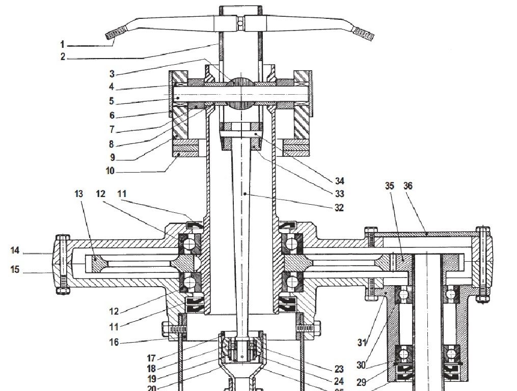

  Извините , хочу поправить.  У Фурии  полноценный автомат перекоса.... называется  паук....Внутренний вал наклоняется качалками.
Да, извините, ошибся. Вот АП  Фурии типа паук.на картинке.

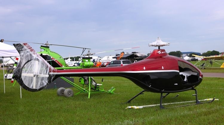

А проблем в изготовлении ХВ нет никаких, в эксплуатации - есть, т.к. им все время пытаются задеть об землю, кусты и подбежавших людей. Тогда уж винт в кольце делать, как на Москито-2 и др..

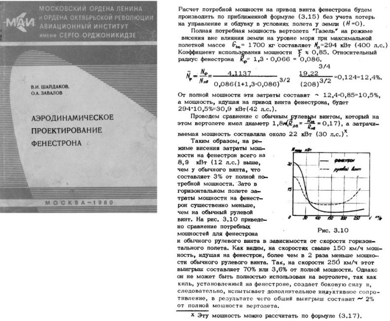

Насколько тяжело рассчитать кольцо? Если я правильно понимаю то рулевой винт в  кольце уже имеет другие аэродинамические характеристики?
Методика расчета фенестрона (винт в кольце)-есть. Сложно, но посчитать можно. Профилированное кольцо с расширяющимся диффузором дает около 20% добавок тяги. На скорости начинает работать киль, разгружая фенестрон. Проблема, что при уменьшенном диаметре сложный винт получается, аж  4-8 лопастной, и главное жесткость конструкции обеспечить, чтобы зазор был не более 0,5% от R, иначе кпд падает.

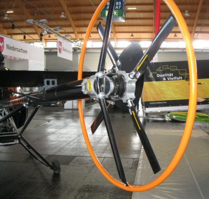

Дунали-спорт  (Бельгия) просто кольцо впереди хвостового винта ставят для ограждения, можно и так сделать.

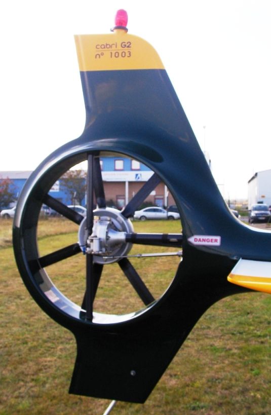

А настоящий фенестрон вот у Кабри. Хотя зазоры великоваты. Меньше видимо не получается.

У меня только бумажная книжка -65 стр. Сканировать долго, может в интернете найдете или у студентов МАИ?
Вот одну интересную страницу отсканировал.
