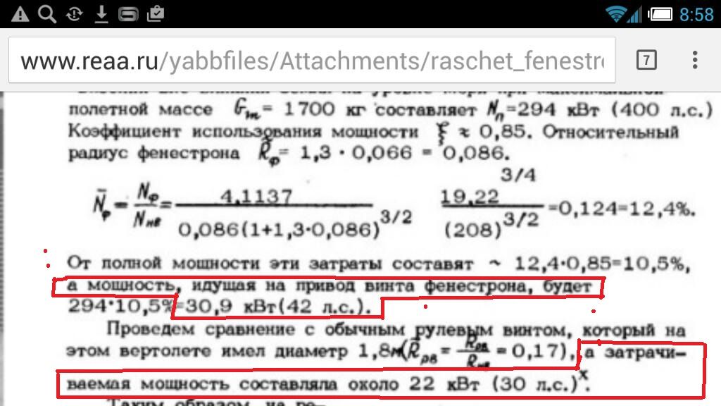

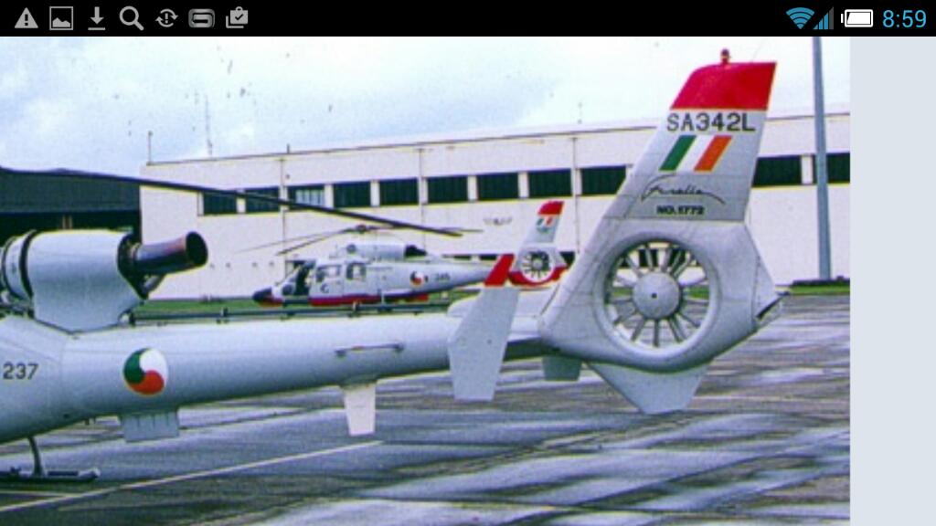

фенестрона. Опять два противоположных мнения
Паша, фенестрон - это не атунелированный вентилятор и не импеллер в сужающемся канале.
Фенестрон - это простой воздушный винт с огромным количеством маленьких узеньких лопастей.
И к фенестрону (как к самому обычгному воздушному винту) применимы точно такие же формулы и правила.
Основное из которых - это строгая зависимость потребной мощности для создания тяги от диаметра винта.
Чем меньше диаметр винта, тем большая ему требуется мощность для создания той же тяги.
Доказательство этого эффекта - это та страничка, которую предоставил vert. (вырезка картинки внизу)
Рассматривать нужно именно режим висения.
Потребная мощность для вращения фенестрона почти в полтора раза выше той мощности, которой было достаточно для обычного РВ.

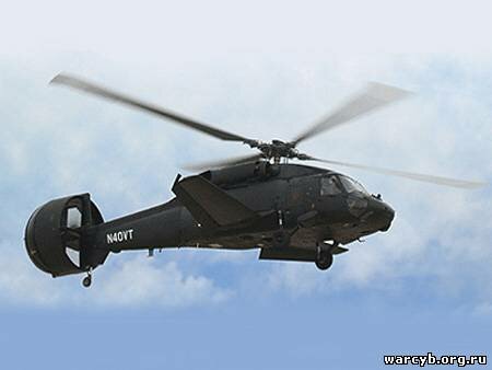

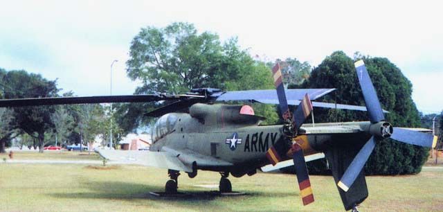

Вот интересно, а делал ли кто нибудь схему с отклоняющимся ХВ?
То есть на низкой горизонтальной скорости он работает как обычно, а на высокой горизонтальной скорости он начинает работать как толкающий винт, разумеется в определенной степени. :-?
А еще, фирма Локхид вертолет АН-56, там просто два винта на хвосте. Макс. скорость - 408 км/час. На такой самолетной скорости несущий и рулевой уже  не нужны, наверное в нулевых углах стоят  😉 .Хотя для управления чуть-чуть надо на них тяги.

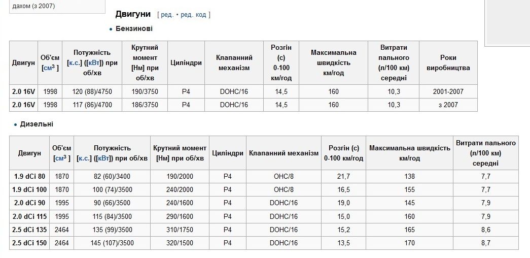

Подскажите основную проблему с дизельными двигателями в СЛА  ( кроме того , что это будет авиаконверсия). Лично сталкиваюсь с ремонтом двигателей рено трафик и рено мастер ни чего плохого сказать не могу. Двигатели имеют высокие характеристики и выходят на рабочий пик уже к 3000 об\мин. Ни как не могу найти весовые характеристики? Что скажите?
    85 КБ · Просмотры: 149
Основной минус дизеля - гораздо больший вес, чем бензиновые, хотя самолетчики уже применяют.
есть и с алюминия - В-12, Д-6, но это большие и изобретались для большой авиации...

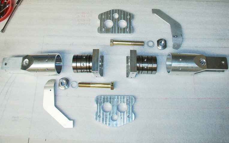

Вот похожий осевой шарнир с Москито.
На оси надеты радиальный подшипник, распорная втулка, упорный и радиальный подшипники. Распорная втулка с отверстиями с резьбой, куда вкручиваются болты передающие центробежку  с наружного стакана лопасти. Желтый болт с фигурной гайкой стягивает подшипники и работает на разрыв от центробежки.

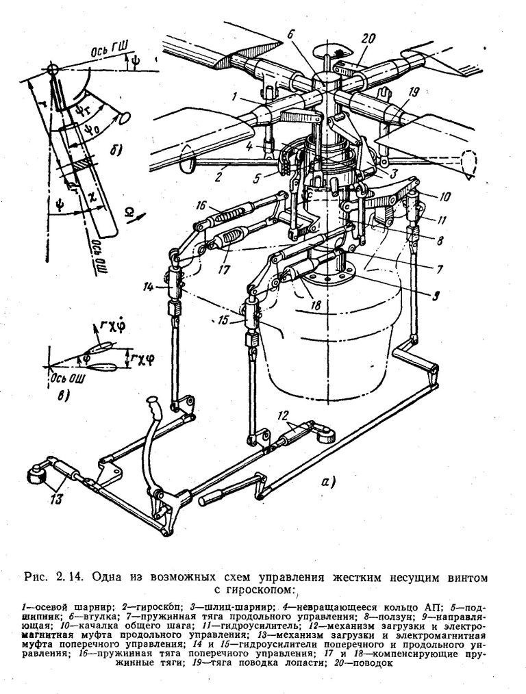

Классический милевский шарнир  с подшипниками - лучше. См. рис.
