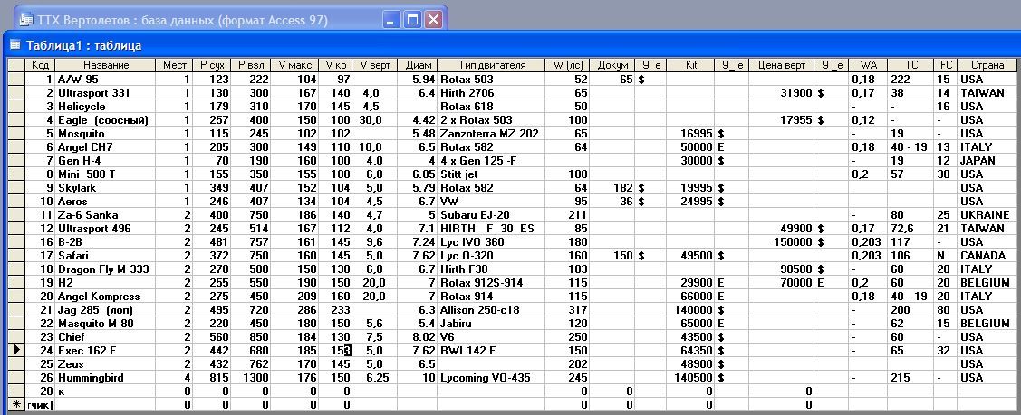

В начале пути я собрал на то время ТТХ легких вертолетов.
Посмотрите не взлетные веса их и на мощности двигателей.
    148,5 КБ · Просмотры: 148
Очень интересный соосник Eagle. Имеет самую большую Vверт и второй с конца диаметр винтов. Это так, посмотрел на вскидку. Надо разобраться детальнее. А нельзя данную талбичку перекинуть в Excel? Можно было бы покрутить ее по глубже.
А другие нет?
Достаточно было сходить в файловый архив форума http://www.reaa.ru/cgi-bin/yabbB/YaBB.pl?num=1288886882
и скачать таблицу из официального камовского документа, что и сделали сотни участников форума и его гостей. Спасибо ri...
А далее дополнять и дополнять - хоть в ipeg, pdf или ecxel, анализировать и делать выводы.

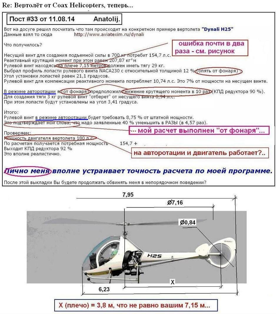

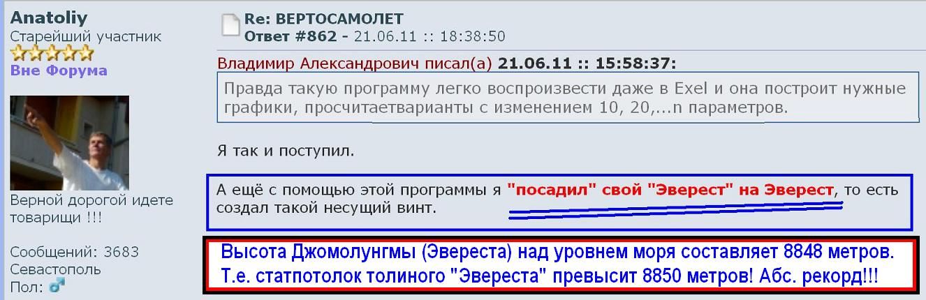

А он об этом просил? Почему себе позволяешь делать ошибки ("Эверест"), а другие не могут позволить себе это удовольствие?
Ранее Ваши "расчеты" себя так дискредитировали (см. вложения - малая доля из Ваших многочисленных ляпов*), что теперь очень трудно поверить в их правильность, поверить в искренность Ваших "рекомендаций".
* - Вы не умеетк читать чертежи, допуская плечо РВ равным диаметру НВ; Вы не умеете рассчитывать статпотолок вертолета, раз сумели "посадить" "Эверест" на Эверест - Интернет рыдал.
Ветки я уже открывал...
Опять лукавите. Единственная ветка, открытая Вами при появлении на форкме, посвящена "Эвересту". Свой "талант" Вы потратили на закрвтие чужих веток, дискредитацию чужих проектов и их авторов.
Своё действо Вы продолжаете и в данной ветке.
    178,9 КБ · Просмотры: 146
    110,4 КБ · Просмотры: 161
Бывалый, протри глаза. У тебя на рисунке Х равно чуть больше 7.16 м, а не 3.8 м.
Чертежи читать научись.
Бараний подпевала! Соответствуешь своему кумиру: 7,16 - диаметр, на что указывает перечеркнутый кружок перед ним. Распечатай рисунок, отмасштабируй и подсчитай размер Х по известным размерам (диаметру НВ и габариту), как учили в школе. Прогуливал, неуч!
