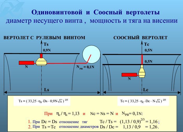

Вот у этих товарищей так не получается.
[highlight]Им известно, что  тяга увеличивается не в 2 раза и не в 1,6 раз, а только в 1,16 раз.[/highlight]
ВЫ попробуйте прикинуть одновинтовой вариант несущего винта с диаметром 5 метров и с мощностью двигателя 14 л.с., который стоит за редуктором с его потерями.
А потом увеличьте тягу на 16 процентов если Вы сможете повторить  камовцев с их опытом.
Что получится?

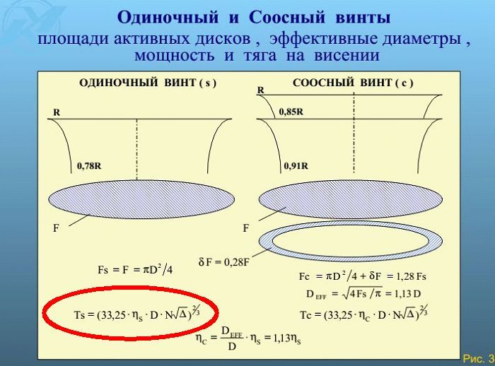

vert сказал(а):
Из той же книги, если кпд Ка-26=0.72 См. рис., то тяга по формуле Жуковского
Т=(33,26*N*D*кпд)^2/3
Вот смотрю на формулу Вашу и на формулу на моей картинке.
Что там в формуле за "дельта" под корнем квадратным ?

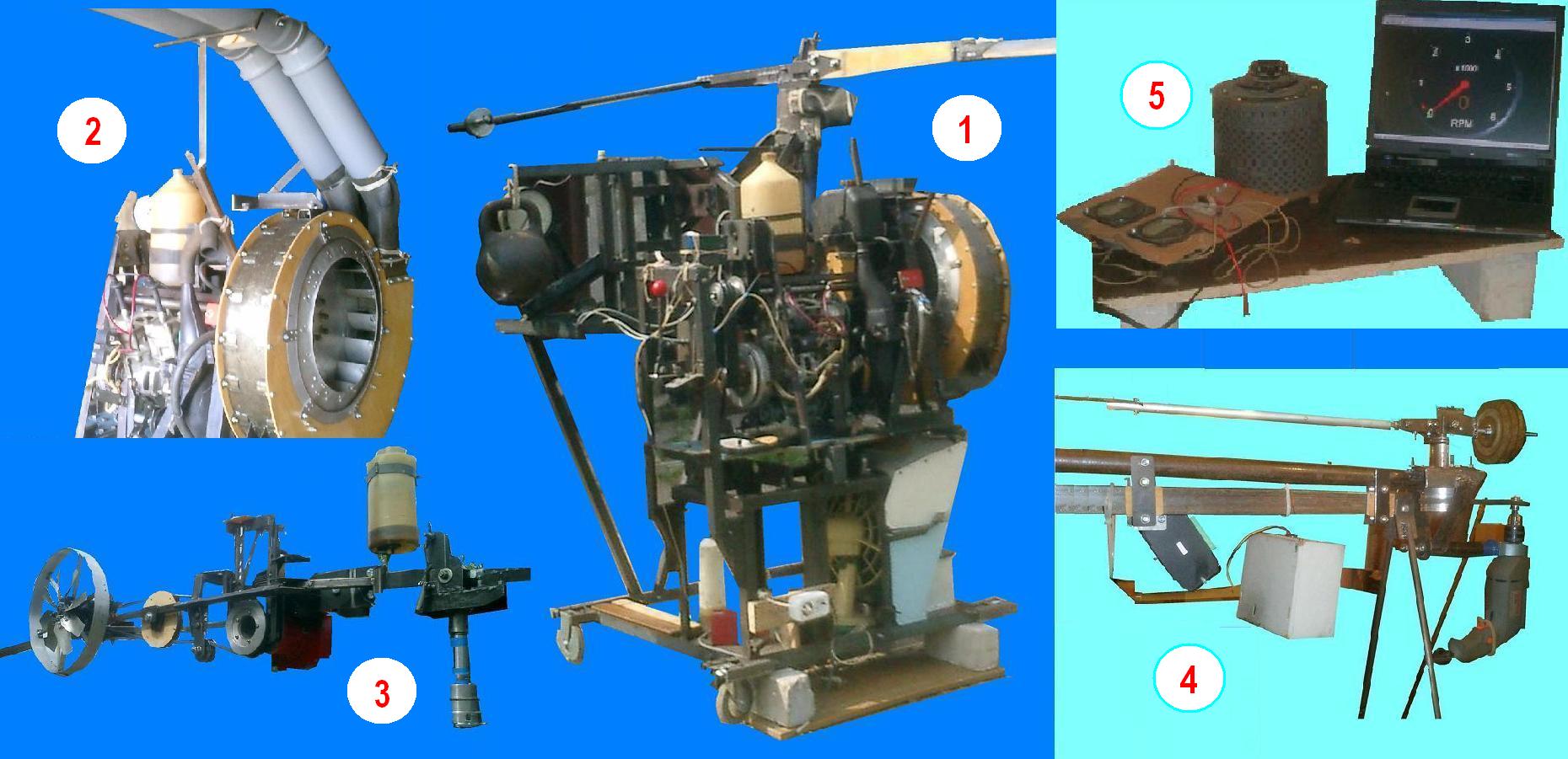

Толя, ты в своём амплуа! ;D
ВВП дал три цифры: диаметр НВ, мощность, вес пустого аппарата.
Ты что-то домыслил исходя из полетного веса 115 кгс и распалился. А почему не 120 или 144? Или при цифре более 115 кгс у тебя случится розлив желчи?
Что ты знаешь о проекте ВВП, о выполненных им подготовительных работах?
Ничего! А делаешь "выводы" о его компетентности.
Вот ты выкладываешь известную номограмму по любому случаю, без привязки к обсуждаемому аппарату. Т.е. ты не учитываешь ограничения на её использование (см. первоисточник). Как быть с твоей компетентностью?
Как быть с твоей навязчивой невыдержанностью? Задаешь вопросы, когда человек просит подождать с вопросами до осени. Своей "активностью" ты убиваешь напрочь желание что-то обсуждать на форуме, убиваешь ветки.
Я не полностью владею информацией по проекту ВВП, но знаю, что проработка была тщательная, с проведением экспериментальных работ на моделях и на полноразмерных образцах лопастей на стендах. Некоторые из стендов показаны во вложении (коллаж по итогам работ по РП НВ участников форума - к ВВП не приставать!):
1 - натурный стенд для полноразмерных НВ; 2 - приводной вентилятор для АДТ и низконапорных РП; 3 - элемент НС для испытания НВ с приводом от пропеллера; 4 - средний стенд электроприводной для проверки АДХ профилей в составе модели лопасти; 5 - блоки управления и контроля электропривода и регистрации данных испытаний. Это ещё не всё.
У тебя, Толя, за номограммой что-то подобное просматривается?
Уймись здесь, на форуме, со своими личностными оценками, основанными на твоих домыслах, которые демонстрируют твоё неумение работать с людьми, видеть в человеке человека.

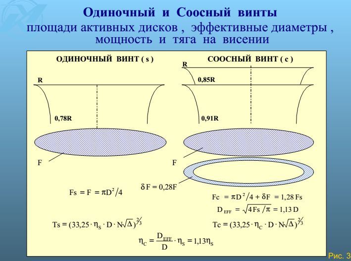

Попробуем посчитать соосный несущий винт грубо (на коленке).
Итак, у соосного несущего винта эквивалентная ометаемая площадь больше и его эквивалентный диаметр больше чем у одиночного несущего винта в 1,13 раз.
Следовательно в расчетах будем использовать уже диаметр равный 5*1,13=5,65 метра.
В формуле тяги реального несущего винта КПД этого  винта стоит в степени 2/3.
Следовательно надо увеличить тягу идеального винта с диаметром 5,64 метра в 0,72^2/3=0,803.
Минимальный взлетный вес вертолета складывается из веса пустого вертолета (65 кг), веса топлива хотя бы на пол часа (5 кг) и веса легкого пилота вместе с ботинками, трусами и шлемом (70 кг).
Итого набирается в сумме 140 кг.
Для перехода к идеальному винту увеличиваем тягу несущего винта до    140/0,803=169,7 кг.
Скорость отбрасывания воздуха при висении вне зоны влияния земли для идеального винта будет равняться 7,285 мс.
Считаем потребную мощность на висении вертолета.
140*9,8*7,285 / 735 = 13,6 л.с.
Теперь к этой мощности добавляем мощность растрачиваемую на хиленькую вертикальную скорость подъема равную 1 м/с.
Эта мощность будет равна    140*9,8*1 / 735 = 1,87 л.с.
Итого на валу несущего винта должна быть приложена мощность равная     13,6 + 1,87 = 15,47 л.с..

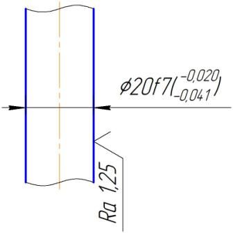

Уважаемые форумчане, очередной вопрос от меня. Просьба того, кто сведущ в этом вопросе, помочь). Собственно, вопрос вот в чем: при подготовке компонентов возникли некоторые сложности с определением допусков и квалитета.
В данном случае вал имеет постоянные размеры по всей длине. Исходя из этого формировать допуски надо в системе вала. Так? На рисунке видно, что шестерня будет крепить на вал через фланец, в который вкручиваются фиксирующие винты (отверстия здесь не указаны). Выше автомат перекоса. Затем втулка НВ, которая "надевается" на вал, а снизу к ней крепиться тот стакан, что я подрисовал справа. Он имеет вертикальный разрез, что позволяет его свободно надеть на вал и зафиксировать на валу с помощью стягивающих винтов. Правильно ли, что в данном случае надо выбрать изначально точность изготовления вала, а исходя от нее все остальных "насаживаемых" деталей? Может ли кто-то сказать какие параметры рекомендуются для данных деталей и их сопряжения? Вал 20 мм. Заранее благодарен. P.S. Кроме того, на валу будут установлены подшипники.
А что мешает сделать вал  с разными диаметрами?  И  это что будет? Вертолет  или  радиоуправляемая  модель.? и как будет осуществляться общий шаг? Перемещением ШС  на валу ?
Вал полый, поэтому его проще изготовить одинаковым по всей длине. Модель 2,4 м. с перемещением ШС на валу.
Если исходить  из требования одного размера вала, то определяющим будет скольжение ШС  АП  по валу в пыльных условиях. Рекомендую посадку с зазором "движения" см.рис.  Но тогда для других ответных деталей по диаметру 20Н7 и подшипников нужна осевая фиксация.
    8,5 КБ · Просмотры: 156
Осевую фиксацию как раз и хочу обеспечить за счет нарисованной в ответе 682 справа детали, которая крепится к нижней части втулки, а потом стягивается на валу винтами, отверстие под которые вырезаны со смещением от оси
То есть к валу 20 мм указываю f7, а для всех деталей на валу 20 H7? А Ra - шероховатость поверхности?
