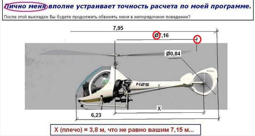

FS сказал(а):
Бывалый, протри глаза. У тебя на рисунке Х равно чуть больше 7.16 м, а не 3.8 м.
[highlight]Чертежи читать научись.[/highlight]
А сам-то умеешь их читать?
На рисунке указан именно диаметр (А НЕ РАДИУС) именно Несущего Винта.
И указан он на том рисунке вдумя способами одновременно.
    64,1 КБ · Просмотры: 148
Хорошо, пусть это будет диаметр. Но Х - то чему равен? Величина Х-то не указана. Чему она равна? Да и не чертеж это, а какой-то рисунок. А из рисунка можно высосать все, что угодно. Особенно, когда нет главного размера.
Это не рисунок, а фотография, сделанная с такого ракурса,
который позволяет с довольно высокой точностью определить
основные продольные размеры аппарата и некоторых его элементов.
Грамотный человек высосать из этого рисунтка сможет ровно столько, сколько позволит это достоверное изображение.
Главные размеры есть.
Это (продольные размеры):
- диаметр Несущего Винта (из текста с характеристиками вертолёта);
- расстояние от носа кабины до оси вращения финестрона (по фото);
- длина аппарата с вращающимся НВ (из текста с характеристиками вертолёта).
- диаметр Несущего Винта;
- расстояние от носа кабины до оси вращения финестрона;
- длина аппарата с вращающимся НВ.
А расстояния от центра масс до оси вращения хвостового винта нет. Вот и считай момент как хочешь. А то что дано вверху, это необходимо для проектирования стояночной площадки данного вертолета. ;D ;D ;D
А расстояния от центра масс до оси вращения хвостового винта [highlight]нет[/highlight]. Вот и считай момент как хочешь.
Как это "нет" ?

Логика, на пару с технической авиационной образованностью, тебе должна подсказать, что раз вертолёт в воздухе летит и в нём же висит, то значит центр масс находится где-то недалеко от оси вращения несущего винта и обязательно впереди неё.
В среднем, у вертолётов (взлётным весом от 150 и до 1000 кг) с несущим винтом, подвешенным к валу через общий или совмещённые ГШ,
центр масс летящего вертолёта может находиться на расстоянии от считанных миллиметров до считанных  десятков миллиметров от оси вращения вала НВ.
А у таких же вертолётов но уже с разнесёнными ГШ или с жёсткими/полужёсткими втулками НВ это расстояние может быть чуть больше.
В принципе, для выполнения прикидочного расчёта расположение центра масс у таких вертолётов можно не искать.
Достаточно за расположение центра масс нормально летающего вертолёта принять ось вращения вала НВ.
Тем более, когда речь идёт об определённых по фотографии размерах.

На предмет правильности нанесения размеров на чертежах.
На чертеже диаметр окружности изображают отрезком с двумя стрелками которые касаются либо окружности (отрезок проходит через центр окружности), либо выносных линий касательных к окружности.
Допускается изображать диаметр окружности отрезком с одной стрелкой. В этом случае длина отрезка должна быть [highlight]больше радиуса[/highlight], а сама стрелка должна касаться касательной к окружности.
Так, чему по этому рисунку, равно расстояние Х?
На что указывает размер в самом верху рисунка, равный 7,95?
На длину вертолета с вращающимся НВ.
А расстояние Х равно 3,8 метра.
Там на рисунке в прямоугольнике это написано.
На том рисунке косяков больше чем они думают.
На чертежах (если это можно сказать про ту фотографию поперечеркнутую разными линиями вдоль и поперек) все размеры инженеры проставляют в миллиметрах.
На чертежах все размеры принято обозначать отрезками со стрелочками.
Я не виноват в этом, просто так принято среди инженеров.
Например, что имеет диаметр 0,84 ?
Это диаметр оси втулки в дюймах или это диаметр "колбасы" ограждающей рулевой винт в футах или диаметр рулевого винта по русски по старинке в саженях?
А может это диаметр контровочной проволоки в миллиметрах?
Столяры на своих чертежах размеры отображают в сантиметрах, а эти чудики - обсеранты обозначают размеры не поймешь в чем.
Размер 7,95 от чего и до чего? От забора и до "хвоста"? Уж про единицы измерения даже и не спрашиваю.
Диаметр 7,16. Это чей диаметр? Где осевая линия того диаметра? А может это значок диаметра поставили не подумав куда?.
А что обозначает вертикальная линия проходящая "через тело" вертолета в районе двигателя?
Это ось вращения несущего винта или просто размерная линия от чего то непонятного внутри вертолета?
На чертежах осевые линии так не изображают, значит это не ось вращения несущего винта.
Я насчитал 16 ошибок в том "чертеже".
