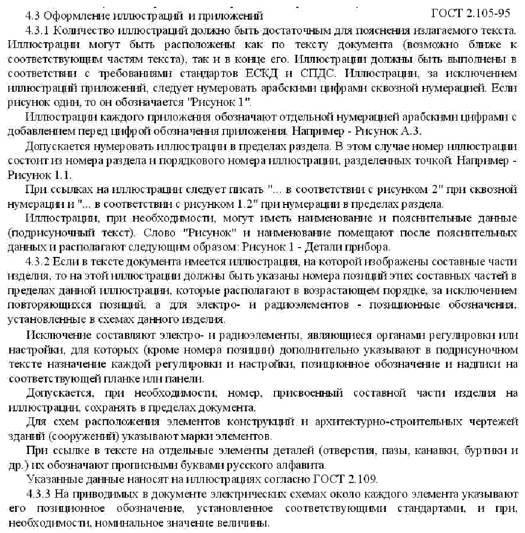

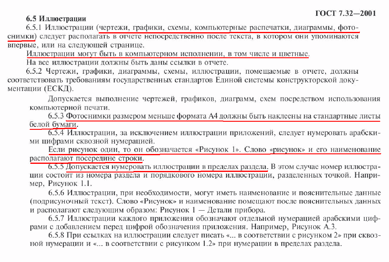

А ты покажи этот листочек в Нормо-контроле, они посмотрят на тебя с ленинским прищуром и быстренько психическую скорою вызовут. Чуешь, в чем тут дело?

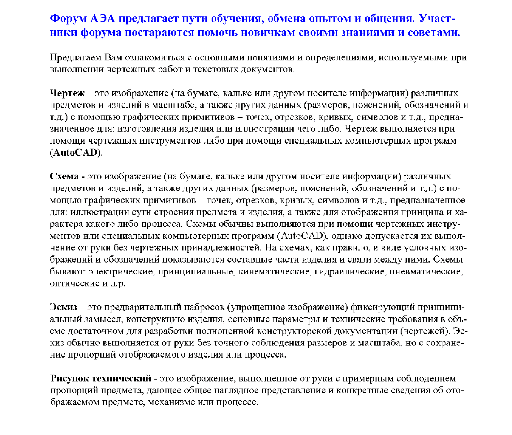

Мужики, не путайте чертёж с эскизом.
Вспоминайте черчение.
Фото или картинка ( с приемлемой пропорцией и проекцией) и проставленными размерами = эскиз чертежа.

Во вложении Бывалого (текстовом документе) дана иллюстрация схемы расчета по определению искомого размера Х по данным исследуемого вертолета (см саму вкладку, самый верх со ссылкой на сайт).
За основу иллюстрации взята фотография исследуемого вертолета в приемлемом ракурсе, позволяющим определить искомый размер с максимально возможной точностью, допустимой для данного расчета.
Бывалый использовал прием, который дается в школе на уроках геометрии, рисования и черчения; позднее развивается в ВУЗе в курсе начертательной геометрии, черчения, технического рисунка и в спецкурсе промышленной "эстетики".
Значение вычисленной величины Х, он дал под рисунком (см. вложения к данному посту) без приведения элементарного расчета.
Все обсуждение свелось к демонстрации пробелов знаний, но у Бывалого размер Х (минимальное расстояние между осями НВ и РВ) гораздо меньше габаритного размера фюзеляжа, а у парнокопытного размер Х [highlight]превышает габарит фюзеляжа вертолета[/highlight] (@ И " скромно" молчит об этом ляпе патрона).
Вот вложения по терминам для Новичков форума (четвертое вложение в следующем посту).
    86,7 КБ · Просмотры: 164
    88 КБ · Просмотры: 188
    156,1 КБ · Просмотры: 180

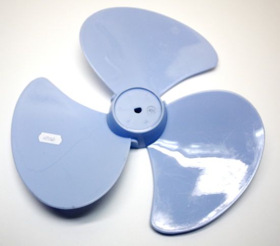

Раз уж ветка по теории, спрошу: А почему у вертолетов не бывает вот таких лопастей?
    18,3 КБ · Просмотры: 153

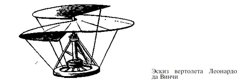

Да были  и с еще большим коэффициентом заполнения. См.рис. ;D
А если сделаете на вертолете такую же окружную скорость лопастей для бесшумной работы, как у этого вентилятора, то придется и такие три широкие лопасти ставить, или  с десяток поуже. 😉 А еще от нагрузки на ометаемую площадь зависит, чем больше, тем больше заполнение винта (отношение площади лопастей к ометаемой площади) . Везде свой оптимум.

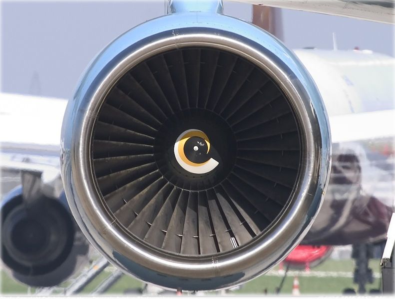

Не всё так очевидно - ниже фото "вентилятора" с окружной скоростью очень близкой к скорости звука и вполне очевидно что он также оптимизирован по максимальной тяге как и НВ вертолета... скорей всего для оптимизации использовалась компьютерная модель другого ведомства...  😀
цитата из википедии про турбовентиляторный двигатель: "Экономичность турбовентиляторных двигателей обусловлена тем, что в отличие от обычного ТРДД энергия реактивной струи в виде давления и высокой температуры не теряется на выходе из двигателя, а преобразуется во вращение вентилятора, который создает дополнительную тягу, тем самым повышается КПД. В турбовентиляторном двигателе вентилятор может создавать до 70-80 % всей тяги двигателя. [1] [2]"
    60,3 КБ · Просмотры: 147

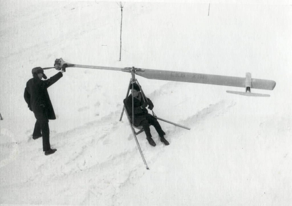

Интересно, с точки зрения теории конечно, такое может полететь?
    49,6 КБ · Просмотры: 150
С точки зрения теории -  летать могут.
Однолопастные несущие винты могут летать даже с точки зрения практики.
А вот обычные воздушные винты с бензиновыми или с любыми другими моторчиками га аппаратак такого размера -  чаще всего разваливаются.
