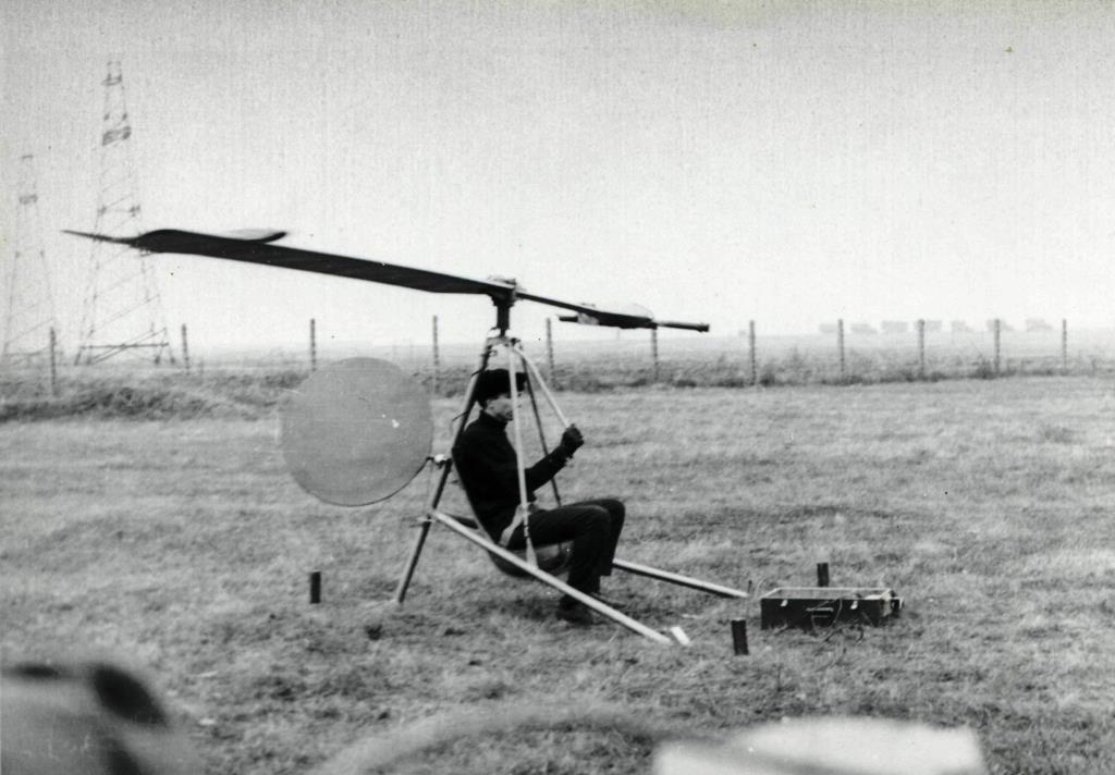

А что это за аппарат?
Чей он?
Это ХАИ-25. Создан в СКБ ХАИ в период 1970-1973 гг.
Автор Сергей Борздуха.
В качестве силовой установки был использован двигатель "Ридель" - пускач от Ме-262.
Был вариант с ПуВРД.
