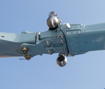

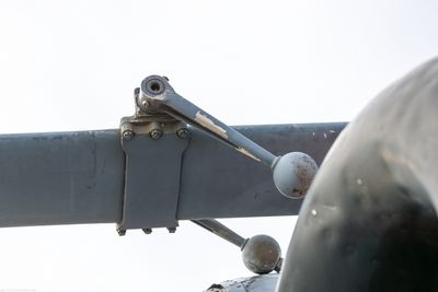

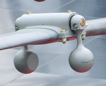

Интересно, каким критерием руководствовались конструкторы, когда устанавливали  на Ансат динамический гаситель вибрации такой же конструкции, как на BO-105 ?
Он как то рассчитывался, по аналогии с торсионом ?
    55,7 КБ · Просмотры: 207

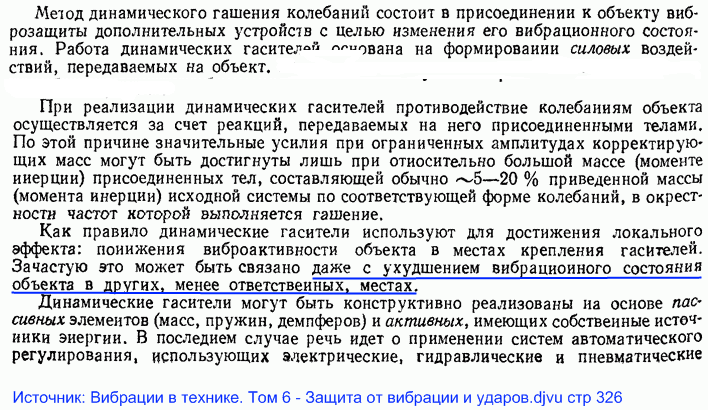

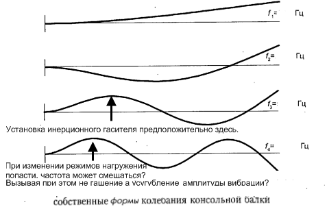

Во!!! Кстати!
Ведь, источником того "зуда" вполне возможно могут быть и эти гасители...
Их же там аж 4 комплекта на винт.
Частота вибраций может быть равна примерно либо 26...27 Гц, либо 52...54 Гц.
Точно сказать не могу - пока не выяснил точную частоту вращения НВ.

Вот такая вот картина может происходить?
Вроде около 6 Гц оборотная частота у Ансата.
А здесь видно, если поставить замедление х 0.25 https://www.youtube.com/watch?v=Pu48f7s5Ru8
Частота колебания грузиков в 3 раза выше частоты вращения винта. Но первый оборот в начале видео было 4 периода колебания грузиков а не 3.
А тут перевернутый полет https://www.youtube.com/watch?v=RszwDBnHmwQ
частота колебания гасителя уже не кратна основной.
