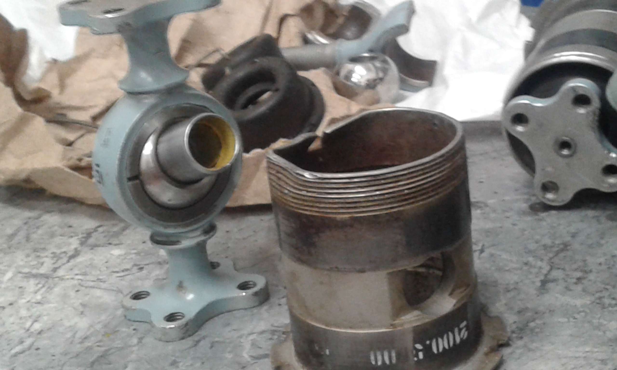

Ну и на закуску: из чего эта опора сделана:
    174,4 КБ · Просмотры: 203

Спасибо большое за фото! Так это же абсолютно жесткая опора  😀  А те самые резиночки выполняют исключительно защитную от загрязнений функцию.
Так что, есть над чем подумать участникам.
@ Depeche
Большое спасибо за фото. Т.е. все как в патенте. Патент видимо с готового Ансата рисовался, т.к. в 2000г. он уже летал.
Не совсем, при изгибе чулка и торсиона  опора по ШС-у  вдоль лопасти перемещается немного по центральному пальцу. А при кручении лопасти по ШС-у работает.

Так это и есть сферическая  опора , про которую  Вам   талдычил  Vert,  не один раз...

vert, ну да. Понятие жесткая это я писал смотря с чем сравнивать. Конечно же работает в своем минимальном диапазоне перемещений.
Хм! [smiley=happy.gif] Я о Казанцах был лучшего мнения  😎 Без эластичного соединения этого места, вибраций, на которые жалуются те кто летает на Ансат - не избежать :IMHO
Не совсем, [highlight]при изгибе чулка(1)[/highlight] и торсиона  опора по ШС-у  вдоль лопасти перемещается немного по центральному пальцу. А при кручении лопасти по ШС-у работает.
1. Поправка, чулок прочный и жёсткий, он работает как продолжение лопасти и не "[highlight]изгибается[/highlight]"- об этом свидетельствует точка крепления поводка лопасти от автомата перекоса.
Всё остальное верно.
1. Поправка, чулок прочный и жёсткий, он работает как продолжение лопасти и не "изгибается"-
Да, неправильно написал. Жесткий  чулок при изгибе торсиона по радиусу перемещается относительно торсиона, и ШС опоры чулка перемещается по штоку вдоль лопасти. Перемещения малы, но есть.
Эластично там нельзя, нарушится жесткая кинематика управления лопастью. С 1999г. я думаю они уже собаку съели на этих торсионах и их вибрациях. 😉
...но и жёсткие удары тогда не "победить" :-/.

А чем эта классика нарушает кинематику управления
Классика не нарушает! Там четкое жесткое соответствие движения тяги от АП к изменению угла установки лопасти (через компенсатор взмаха), независимо от движения лопасти в шарнирах.
Я тоже сторонник классики - так быстрее полетишь, сертифицируешь  и сможешь продать аппарат. 😉
Так вот именно эластомерный подшипник, вместо ШС, и уберёт те самые неприятные "колотушки", на которые жалуются Ансатовские летуны!  :~) Он "их" будет просто демпфировать, в пределах "десяток" - и никаких проблем  :IMHO
Кому жалуются? Мне вот пару недель назад "дали порулить" на Ансате. Большой разницы между ним и Ми-2 не почувствовал. "Колотушки" как были на переходном режиме так и остались. Чисто субъективно разница с Ми-2, так это приличный запас по двигателям и в салоне относительно тихо. С Ми-8 сравнивать не буду-слишком разные машины...
Кому жалуются?
Несколько разных людей - спрашивал, интересовался. Упоминался "неприятный зуд", и именно на переходном(может "лихачат" - но об этом умалчивали 🙂)
Так вот, будет эластомер - и неначто будет жаловаться. 😎 Да и ресурс у эластомера, несравненно больше, чем у ШС :IMHO

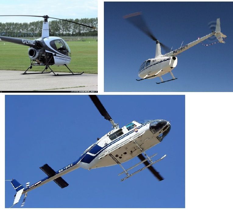

  Так как насчет Робинсона?..
Ну на R-22 капота не было, на R-44 решились закрыть. Т.к. оснастка и штамповка панелей двойной кривизны на прессах дорогая, видимо решили из листов дюраля  просто  согнуть и склепать задницу. Скорости небольшие, сильно аэродинамику не портит. Смешно, что и на R-66 так же оставили и только выхлоп вывели назад.
Конечно, серьезные военные фирмы на Хьюз-500 или Белл- 206 такую экономию и  безобразие себе не позволяют. 😉
