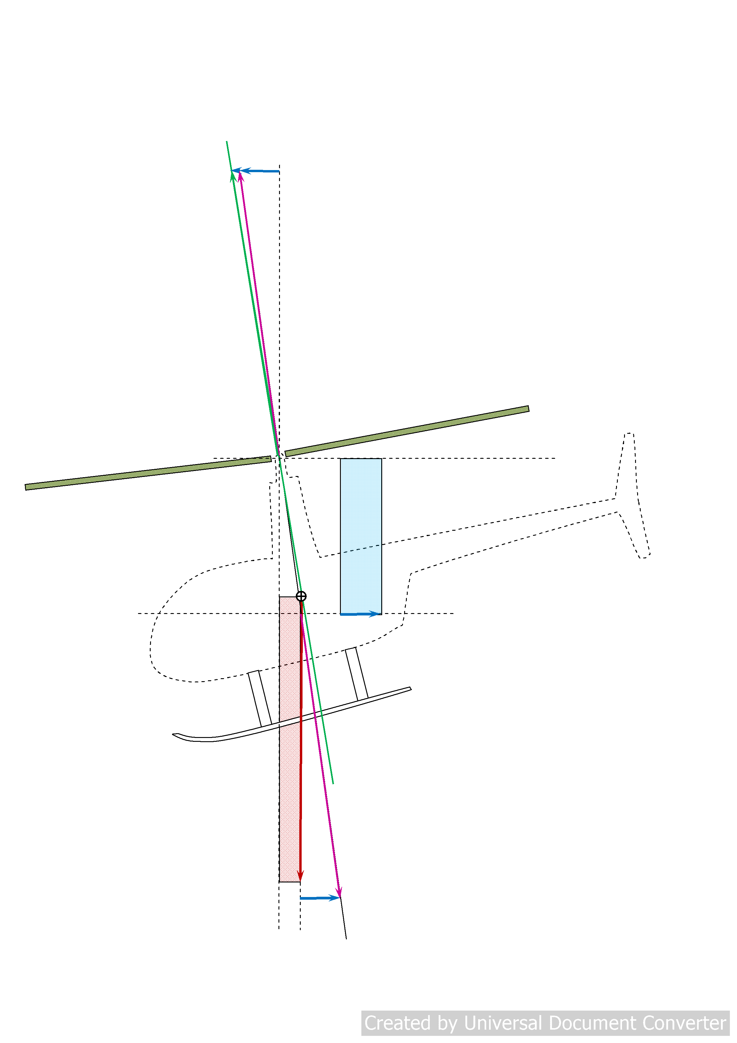

Решил сначала вот этот ляп поправить.  🙂 Что текст, что картинка.
Это – равенство относительно точки подвеса у моментов веса фюзеляжа и его сопротивления.
Ну и дальше пошла каша с уравнениями. И вывод:
Вот какая глупая вещь вертолет с низким Ц.Т.!
Какими либо силами на ЛА можно формировать момент только относительно Ц.М. аппарата.
G всегда проходит сквозь центр масс аппарата, а значит плечо ее силы всегда = 0. А значит и момент от силы тяжести всегда = 0 (как только ЛА отрывается от земли).
Это основа аэродинамики. А у Вас наземное представление о силе тяжести.
Точка подвеса может быть только у корзины воздушного шара и ему подобных (легче воздуха).... У всех остальных ЛА точки подвеса вообще нет, если рассуждать правильно.
Короче разберитесь.  😉
    28,5 КБ · Просмотры: 259

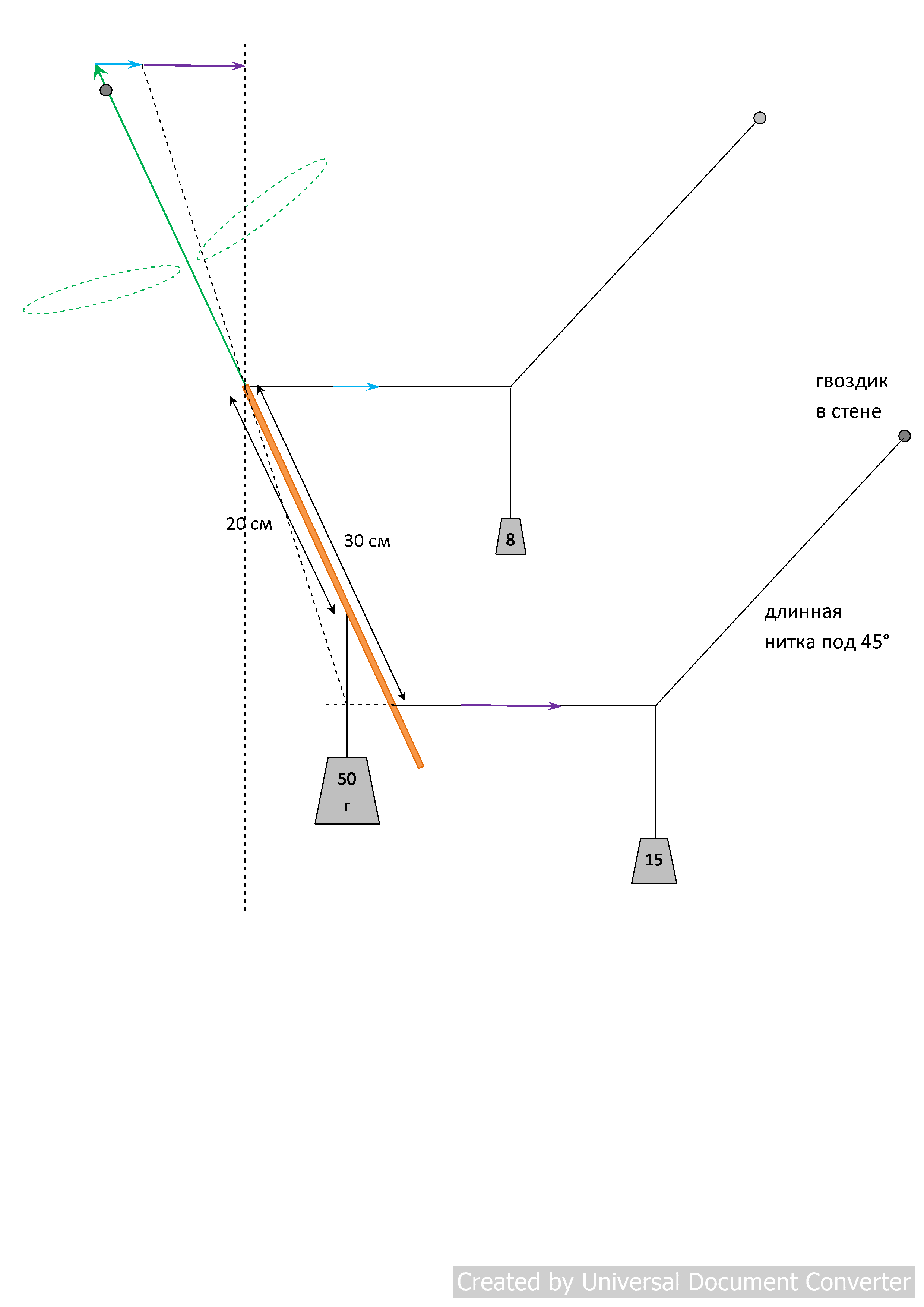

  Никсан! ведь это Вы формуете лопасти из стекла?..  Преклоняюсь перед вашим талантом, но в своем посте на словах, формально Вы кругом не правы. Ну и бог с ними со словами, представляете-то Вы всё  правильно (а то бы у Вас лопасти не получались🙂). И Вам минутное дело собрать модельку как на рисунке ниже и во всем убедиться воочию (а если сфотографируете и выложите на Форум – будет всем польза).
   Если взять легкую рейку и грузики как указанно, то вы получите точно такую картину, как нарисована в соответствии с "кашей формул". Только следите, чтоб оттяжные нитки были под 45° (а лучше сделать блочки на гвоздиках воткнутых в стенку).
   Если перемещать точку привязки нижней нитки (Ц.С. фюзеляжа) (сохраняя её горизонтальной), то получится разный завал конуса (угол между осью конуса винта (зеленая нитка) и валом (рейка), и опять-таки в точном соответствии с приведенными мною формулами в постах 1224 и 1230.
   Можно также поиграть величиной силы сопротивления фюзеляжа, добиваясь соосности  при разном ее превышении над и под  Ц.Т. фюзеляжа. И убедиться, что чем относительно ниже Ц.С., тем меньшей силой сопротивления удастся добиться соосности вала конусу (утверждение 3 в посте 1230).
   Что если совсем убрать сопротивление винта (верхний грузик), то соосность будет всегда, если Ц.С. фюзеляжа совпадает с его Ц.Т. (утверждение 1). (Это самое очевидное утверждение, оно ясно и по картинке, пусть это убедит Вас, что иногда и я "рассуждаю правильно" 🙂).
   А что если сопротивление винта есть, то невозможно добиться соосности, если Ц.С. фюзеляжа выше Ц.Т. (без момента от стабилизатора) – утверждение 2.
   Одним словом, чего  спорить, когда все легко проверяемо на практике!
Того же и Вам желаю. Только собрать всю эту схему в воздухе, где нет [highlight]реакции опоры[/highlight] не для гвоздиков, ни для блочков, ни для чего вообще.
