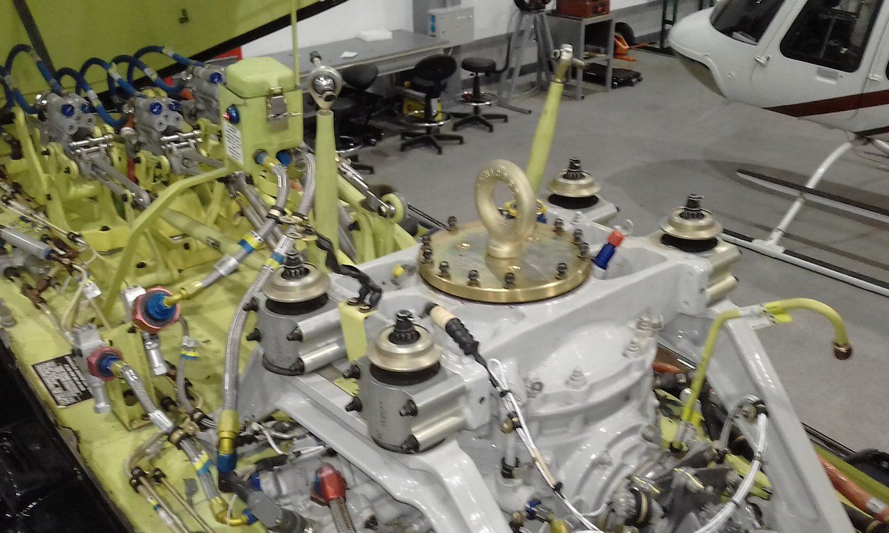

Слетали мы тут с Ансатиком в командировочку... а в ангаре, где мы стояли, была куча-куча всякой буржуинской техники....

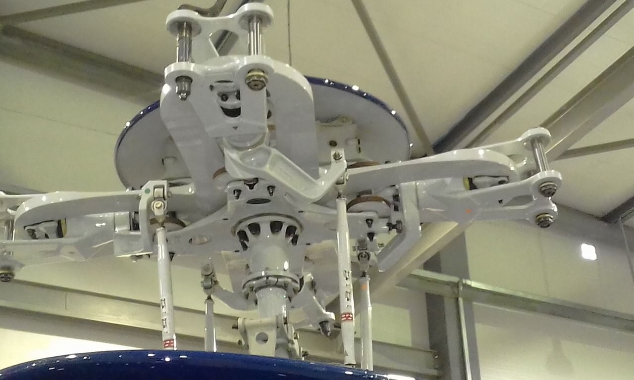

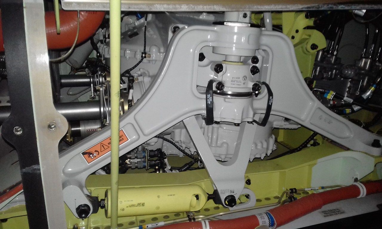

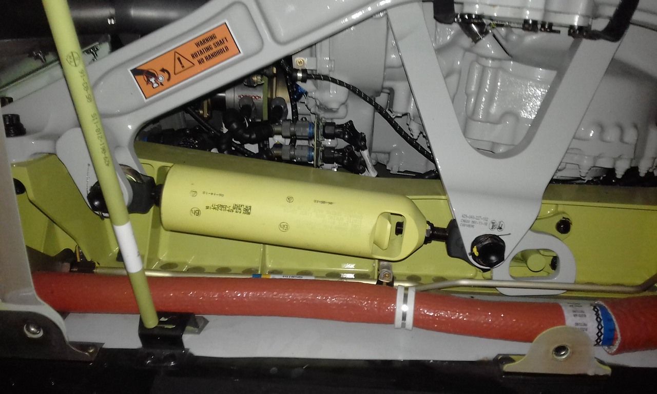

Все вертолёты, которые вы перечислили, имеют полный набор классических шарниров. В бесшарнирной торсионной втулке упругих вибраций не избежать, но можно их знаааачительно уменьшить!
Любопытно было бы глянуть на фото мест крепления ГР-ов таких вертолётов, как тот же Bo-105 или вертолётов с рессорной втулкой НВ, к примеру Еврокоптера AS350 и ему подобных. Втулки таких Еврокоптеров тоже можно назвать "полужёсткими" как в вертикальной плоскости, так и в плоскости вращения НВ.
Я на 99% уверен, что у этих вертолётов в интересующих местах ни каких сайлентблоков нет.
Как говорится: получите и распишитесь! 😉

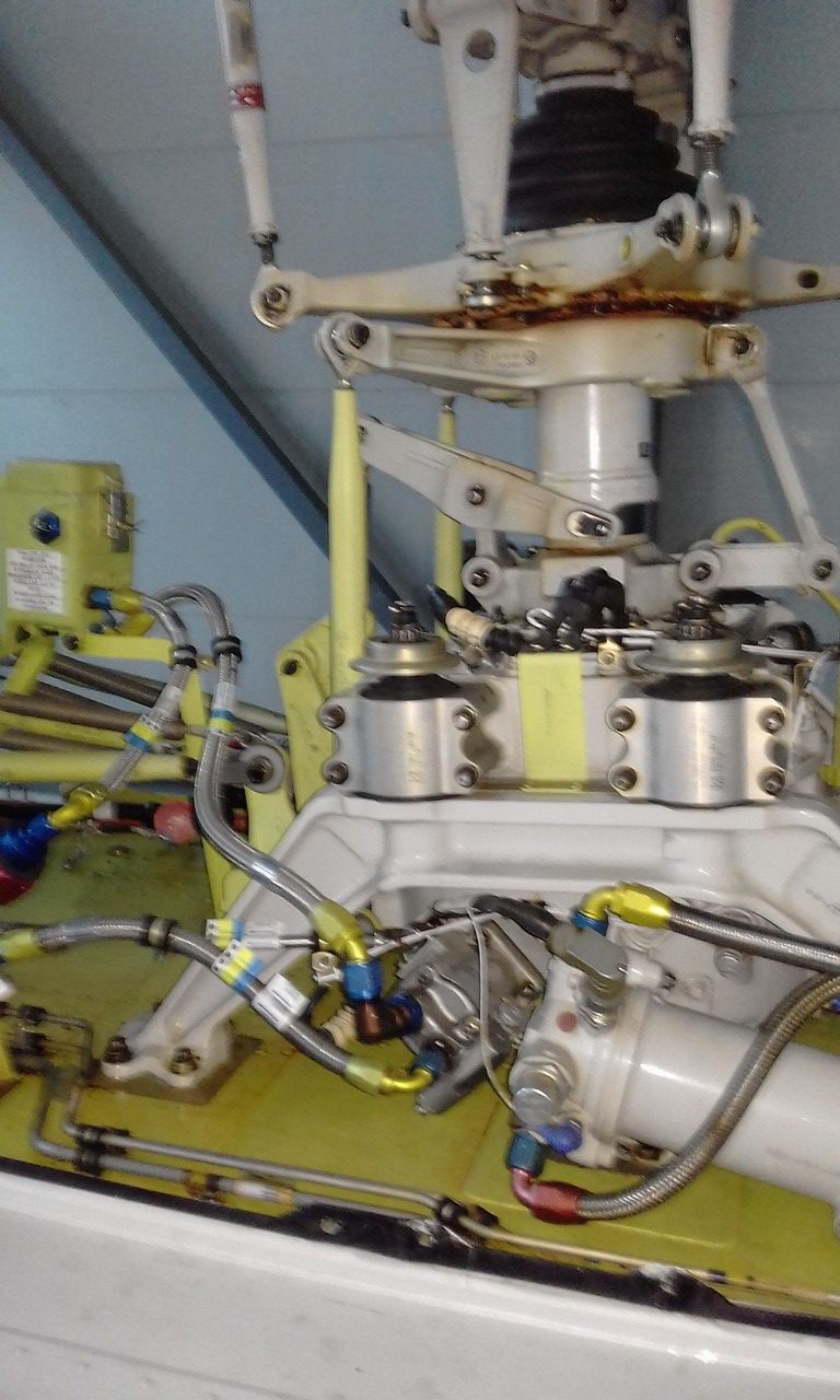

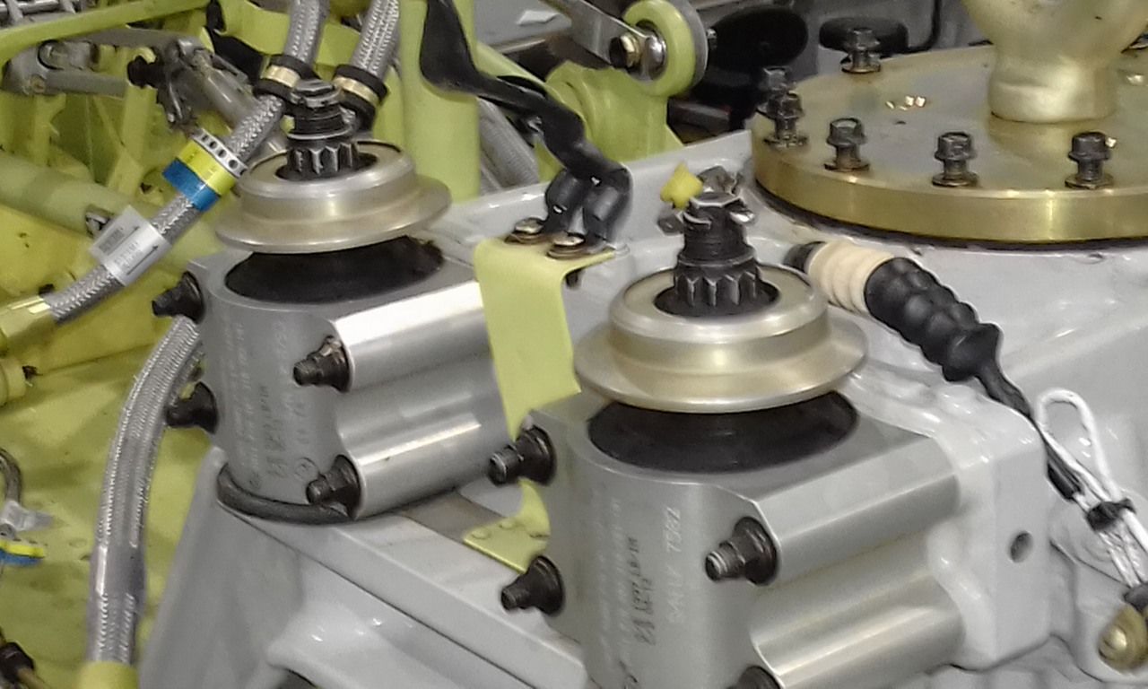

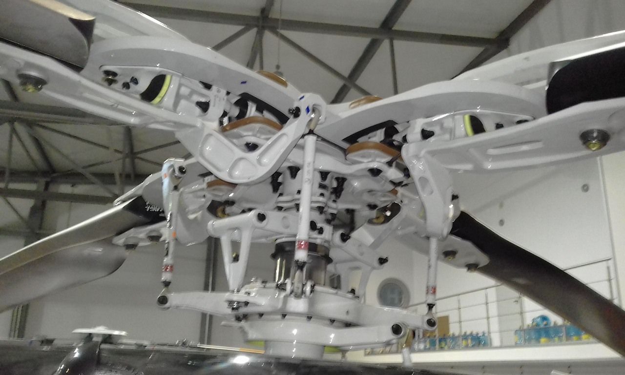

Это 407я Белка. Ниже её втулка, ещё ниже редуктор ЕС-120. На AS-350 чето даже не полез, но, уверен, там то же самое.

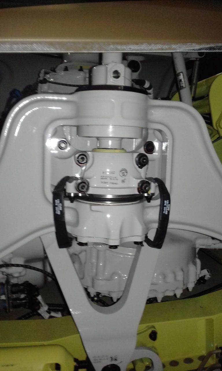

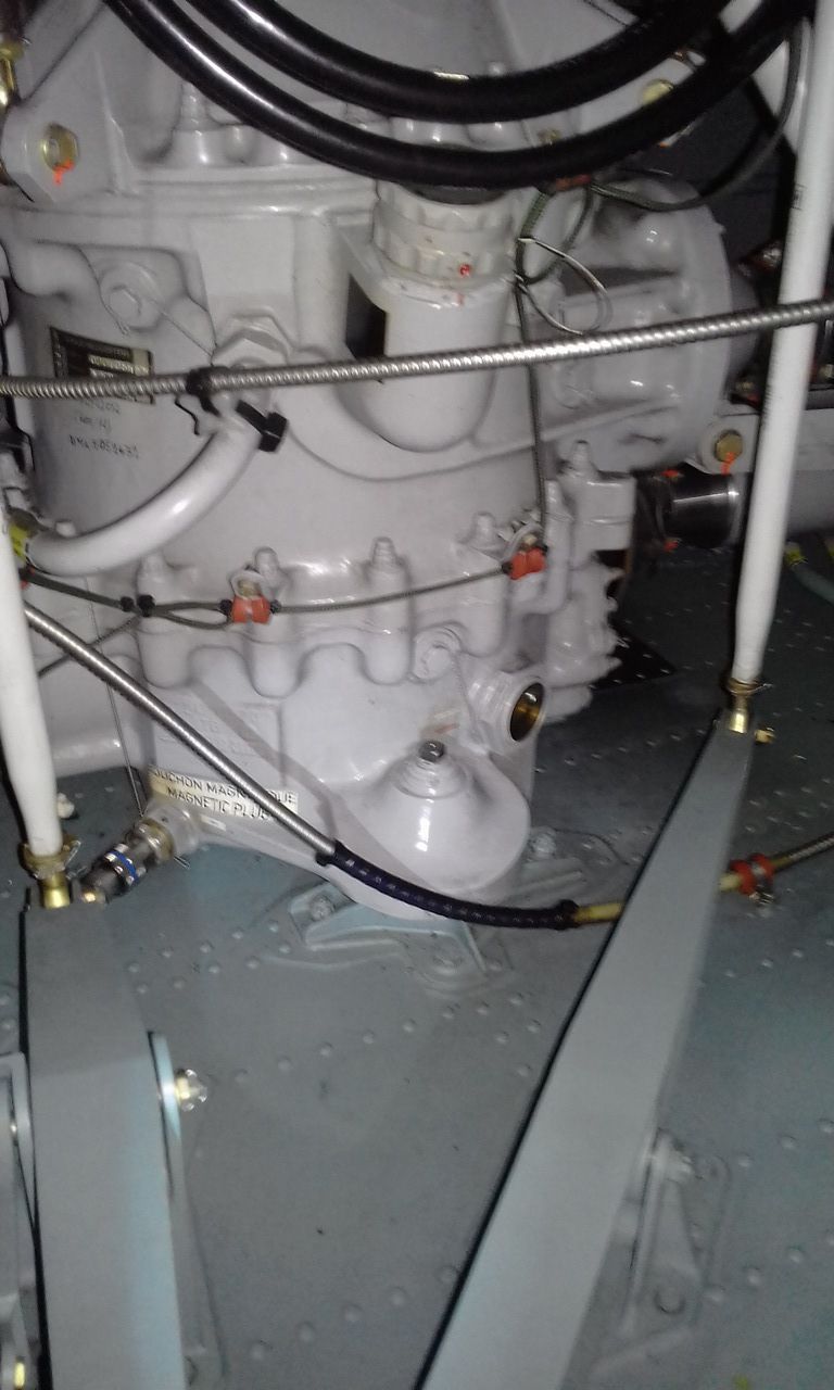

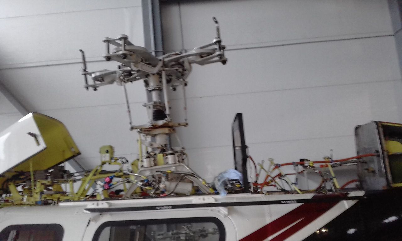

Ну и на закусочку 429-я... эхх казанцы-казанцы  :'(....

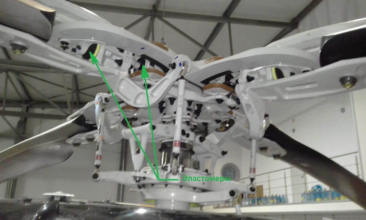

407 вся втулка на эластомерах а редуктор прикручен жестко
Значит на некоторых зарубежных лёгких вертолётах высокочастотные вибрации всё-таки гасятся.
Поражён . Любопытно было бы узнать сколько весит главный редуктор у 407 белки .
На сколько я понимаю,  процесс модернизации вертолёта продолжается на протяжении всей его лётной жизни.
Если казанцы сочтут что те вибрации , которые от несущей системы передаются на фюзеляж через жесткое крепление главного редуктора, являются критическими ,  то они скорее всего в узлах крепления на модернизированных вертолётах обязательно установят сайлентблоки .
Хотя Ансаты летают уже лет 20 . Вроде уже пора бы что-то и поменять . Но видимо конструктора решили, что та тряска, о которой говорят пилоты, для вертолета не критична

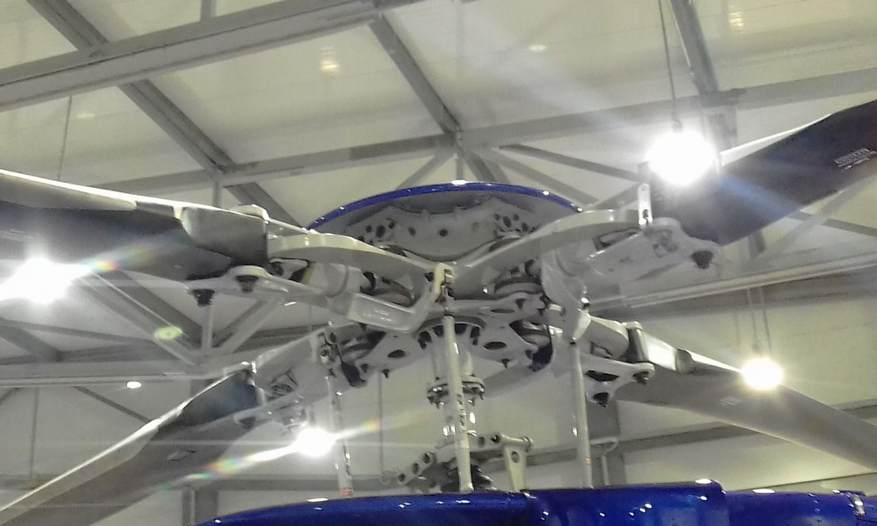

На счет всей втулки на эластомерах... обозначил их на фото зелеными стрелками. По сути работают как осевой шарнир. Но тем и прекрасен эластомерный подшипник, что не жесткий и таки гасит часть вибраций от махов лопасти в вертикальной и горизонтальной плоскостях. Всё! Только по две штуки на лопасть, причем одинаково сориентированных. Это 429я втулка (фото более удачное). На 407й, приглядитесь, то же самое!

Если бы! КВЗ-шными темпами модернизации мы скоро в пещерном веке окажемся. А по поводу что они там сочтут, устанавливать или не устанавливать демпферы (ну пусть будут сайлентблоки 🙂) надо понимать следующее:
1. не поверите, но сами они (конструктора, да и вообще все заводские :-[) на своём вертолёте не летал практически никто!!! На заводе (на ЛИКе) летают только испытатели, коих на пальцах одной руки пересчитать (большинство из них сильно седые дядьки, к которым ни на кривой, ни на племенной козе не подъедешь)...
2. не так то просто это сделать - придется чуть не бОльшую половину вертолёта изменить, с вытекающей отсюда сертификацией. Ведь летает то Ансат может и 20 лет, а сертификат типа получил только под новый 2016 год!
3. сильно хочется ошибаться, но, похоже, делать это уже некому... :'(
Впрочем, если каким то чудом КВЗ избавится от "крыши" ВР, то может ещё не всё потеряно!!? 😉 :~)

Ведь древняя народная мудрость гласит: "одними сайлентблоками сыт не будешь!" Как минимум, надо ещё втулку исправлять (даже, наверное, начинать с этого!), а именно два кривых (как мне, не специалисту :-/, видится) момента:
1. пары лопастей стоят не в одной плоскости
2. конструкция торсиона не способна даже частично выполнять функцию вертикального шарнира...
На рессорной втулке НВ Еврокоптеров (тот же AS-350/355) выполнять функцию ВШ тоже вроде некому, а ведь летает же...
