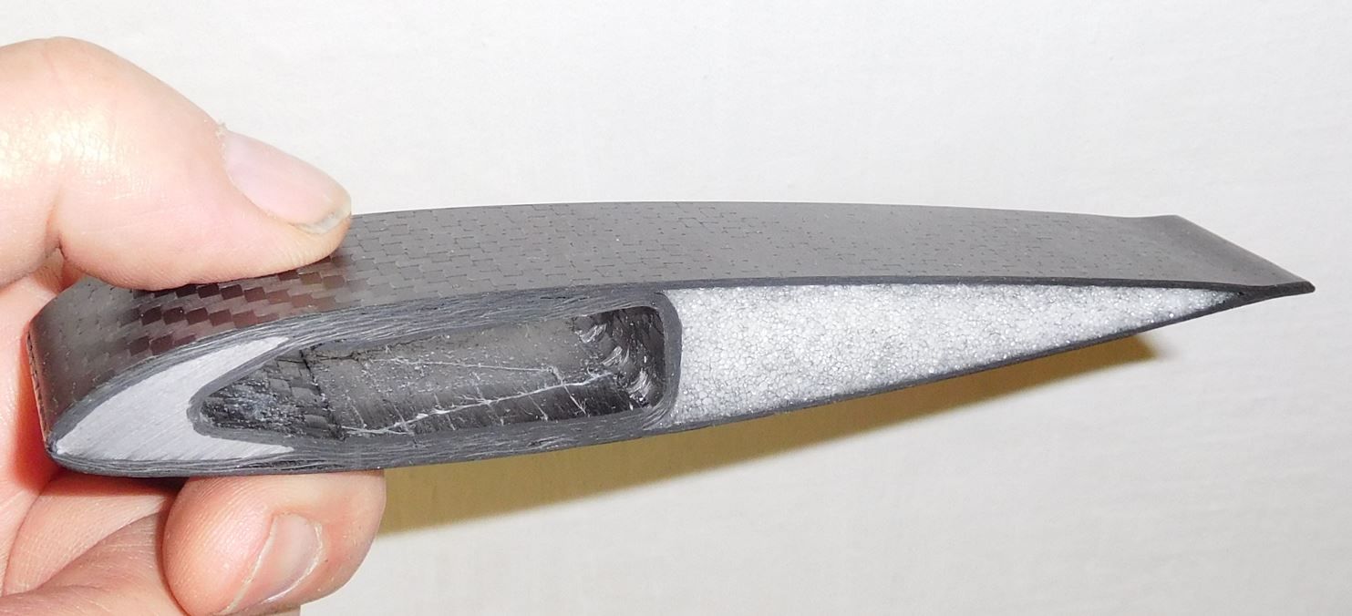

Болванка лонжерона при намотке делается разборная и после отверждения вынимается из лонжерона.

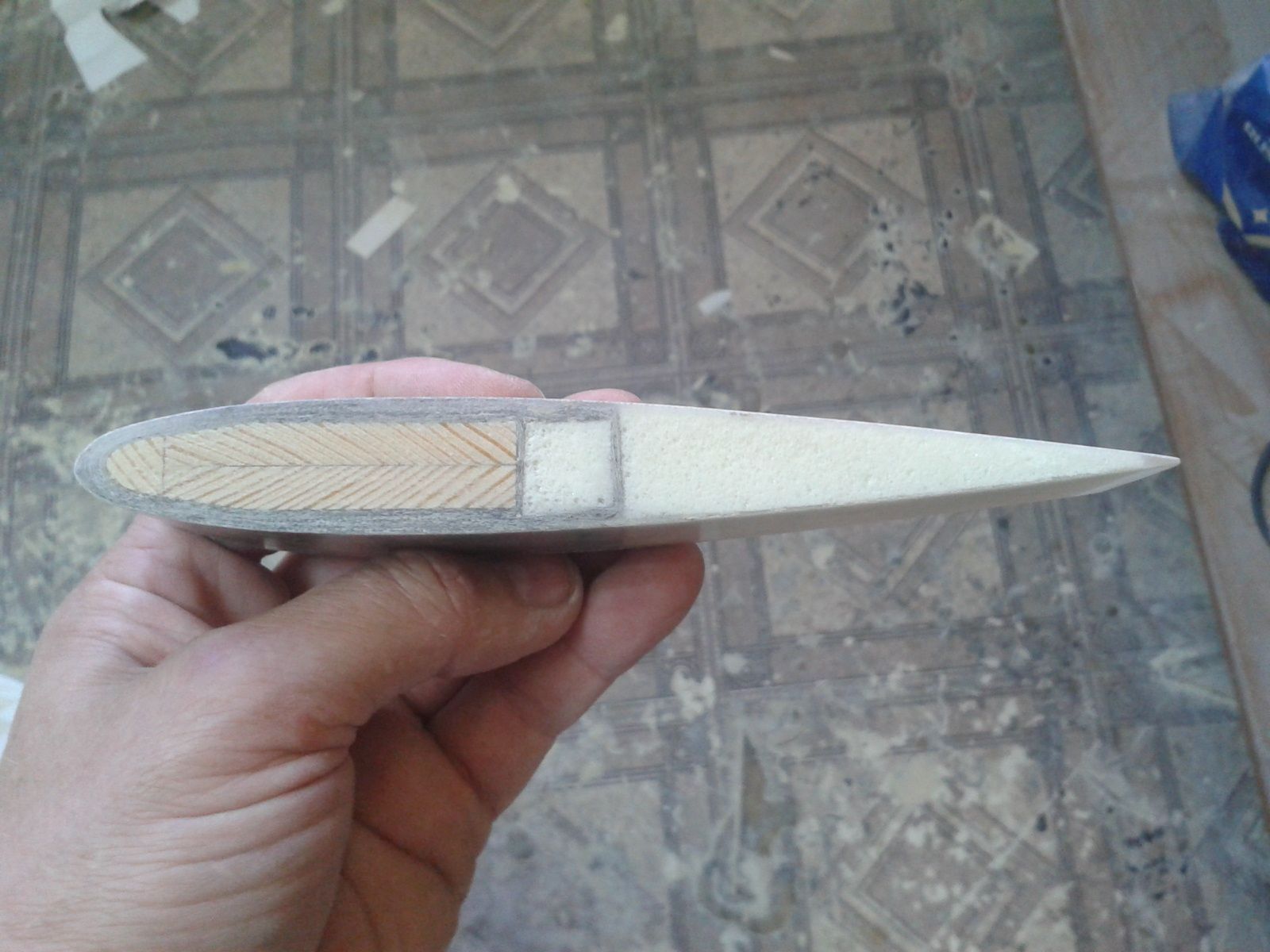

А я после двух лет изучения, проб и ошибок, решил (для себя), что нет смыла заморачиваться с извлечением болванки (оправки), что очень упрощает, а значит повышает надёжность всего изделия при самодельном производстве.

Метод намотки считается хуже метода укладки. См. статью Композитные лопасти: Часть 2 выкладка или намотка?! . Вертолет, 2000 № 01
Т.Е лонжерон герметичным сделать нельзя ? (пример лопасти ми 8 ) такой способ подходит для производства лонжерона ка50\52
При желании - наверное, можно сделать, но на пластиковых лопастях не ставят сигнализаторы давления. В композитном лонжероне трещины развиваются медленно и их можно обнаружить при регламентных работах. В алюминиевых же надо перед каждым вылетом смотреть. Лонжерон Ка-52 сделан укладкой, а такой же на Ми-28 - намоткой. Просто разные фирмы и традиции.
Вы что два года пробовали и ошибались? Вот это да. Бог наказал вас хорошо за что то.

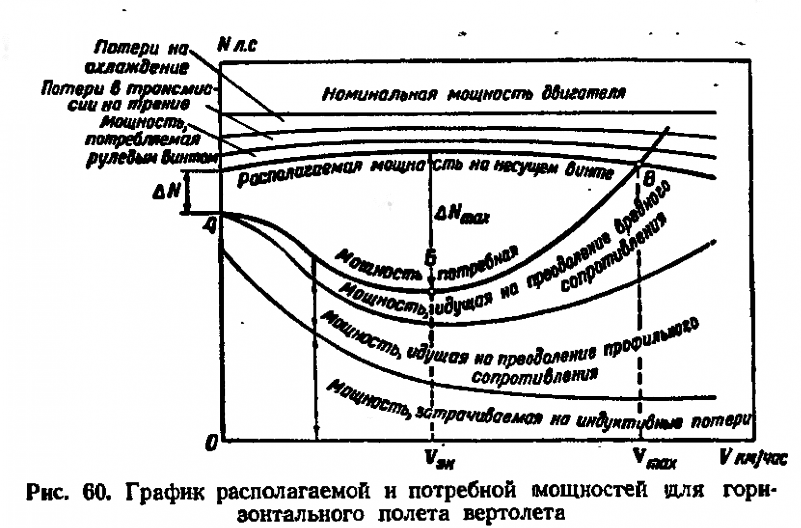

Обороты должны упасть у любого вертолёта, только у двухлопастных с общим ГШ, это чревато описанными выше последствиям….
Речь идёт о переходе из режима висения к горизонтальному полёту, когда РЦШ вперёд, потребная мощность НВ начинает падать и для поддержания этого режима необходимо убрать общий шаг, т.е. ручку ОШ вниз. При этом естественно падают обороты…
Впрочем,… выше всё написано…
Вспомним график потребной мощности.

Были ли попытки разъединить газ и шаг вместо ручки газ-шаг или ввести стабилизатор минимальных оборотов?
