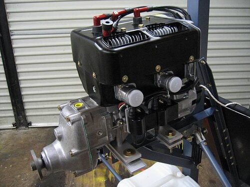

    Думаю, что сообразить, как сделать изолирующий дефлектор для выхл. патрубков Бурана проще, глядя на них живьём. Главное понять идею. Вокруг патрубков следует расположить трубу, ось которой направлена вдоль потока воздуха. Стенки трубы не дадут смешиваться воздуху, который огибает патрубки, с воздухом, который подаётся на цилиндры.
   4-х тактник охлаждается набегающим потоком, который подаётся сверху вниз. Над цилиндрами стоят воздухозаборники с довольно узкими входными отверстиями. Выпускные воздухозаборники более широкие. Пощадь их кналов в два-три рза больше.

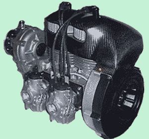

Да, именно так и устроенна система охлаждения Неубиваемого 503.
На Робин-440 стоит центробежный вентилятор. Охлаждает так как предлагает Mdp-hnik-практически-это труба.
При  установке  Ротакса в  тянущем  варианте -  получается  что  направление  обдува  вентилятора  идёт  против  направления  обдува  винта...

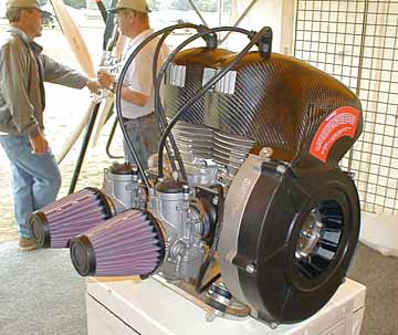

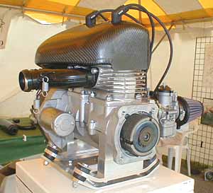

В плане  борьбы  с  неприятностями  вытекающими из  этого -  может  быть  интересно  решение  -  применённое  Михаилом  Игнатьевым  из  СПБ  на  его  самолёте  Валентина - 2.  Мотор  Ротакс  503  имеет  компановку  схожую  с  РМЗ - 500.  На  вентилятор  -  поставлен  чашеобразный  воздухозаборник  из  стеклопластика.  В  первом  экспериментальном  варианте  -  заборник  вобще  был  выпилен  из  строительной  каски.  Конструкция  успешно  эксплуатируется  уже  несколько  лет.
Фото кликабельно
Выброс  воздуха  -  происходит  вбок  -  как  это  видно  на    картинке  с  Ротаксом  447 :
( кожухи  обдува  503  и  447  устроены  приблизительно  одинаково )
Навентилятор-поставленчашеобразныйвоздухозаборникизстеклопластика.Впервомэкспериментальномварианте-заборниквобщебылвыпиленизстроительнойкаски.Конструкцияуспешноэксплуатируетсяуженескольколет.
Такое решение применяли самарцы из "Гидлроплана" уже 15 лет назад.Ещё  полезно установить "козырёк" перед передним выходным отверстием,дабы поток от винта не "забивал" выходящий воздух обратно. Меня сам Юнгеров консультировал по этому поводу.

    Для Бурана именно так - отдельный канал для охлаждения патрубков.
    Если мотор охлаждается набегающим потоком, то решающую роль в полёте играют нагнетающие воздухозаборники. На фотографии они стоят сверху. Отсасывающие должны быть или широкими или отсутствовать вовсе, чтобы не мешать. Здесь напрашивается аналогия с водопроводом и канализацией.
     Когда аппарат стоит и мотор работает на месте, то работают только (!) отсасывающие нижние воздухозаборники. Их выходные окна расположены близко к плоскости винта, который и создаёт нужный поток через мотор.
