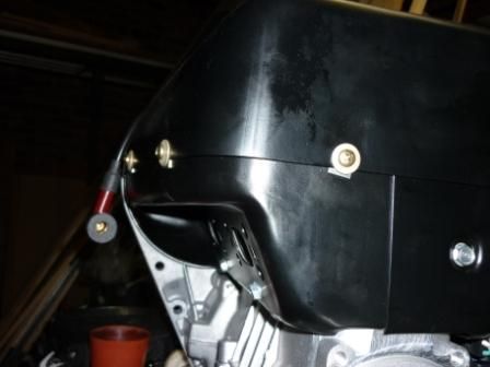

Это Ротах-"труба"
    15,8 КБ · Просмотры: 184
Это Ротах-"труба"
Немного иначе себе это вначале представлял. По сути у Ротакса и других моторов, патрубок "скромно" выходит из дефлектора, не занимая своими горячими плоскостями драгоценный "холодный" объем.
По объяснению МДП-шника, я представлял это отдельным, отгороженным стенкой от основного потока, но внутри общего потока от вентилятора. И выход этого воздуховода отдельно и сразу наружу. Т.е. фактически охлаждение штанов, что бы они не грели оставшийся воздух. Возможно не так это понял  :-/

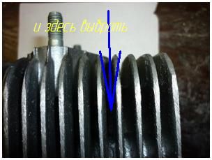

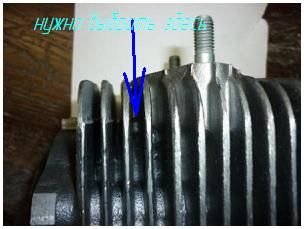

Да у РМЗ-640 охлаждаются ни кому не нужные штаны. Кстати это охлаждение вредно сказывается на настроцке резонатора.
Вот фото где нужно пилить ребра, т.е. давать проходить потоку, как можно ближе к выхлопному приливу.
    14,1 КБ · Просмотры: 173
    14,7 КБ · Просмотры: 179

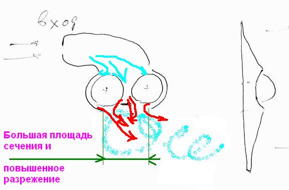

А кстати, я уже спрашивал, но никто не отвечал. Почему охлаждение с горячей сторны выхлопа делается. Почему его со стороны карбюратора не завести? Причесм все это делаю, значит должна быть явная причина.

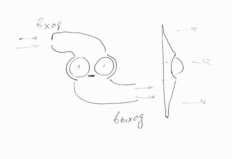

    Повторюсь ещё раз. То, что на прилагаемой картинке названо как "вход" работает в полёте. А "выход" в полёте не работает. Мы это специально проверяли. Снимали нижние воздухозаборники и летали без них. ТГЦ, как и с ними. В то же время без "выхода" мотор, работающий на месте быстро разогревался.
   Аналогично, отсутствие нагнетающих воздухозаборников  ("вход") при работе на месте ни на что не влияет, а в полёте даёт перегрев мотора по ТГЦ.
    Дело в том, что прибавка к скорости потока от винта в полёте мала. Поэтому винт слабо отсасывает воздух из "выхода" в полёте. В окнах нагнетающих воздухозаборников создаётся давление [ch961]V^2/2 (в идеале). Оно и работает.
    15,9 КБ · Просмотры: 185
Спасибо. Согласен. Но как мне представляется есть еще один нюанс.  А имеено, со снятым "нижним" выходом, все равно стоят дефлекторы вокруг цилиндра, а площадь сечения выхода воздуха - огромна. Соответственно в полете там все равно возникает разрежение на выходе, как и некоторое давление на входе.
Соответственно и со снятым "верхним входом на месте все в порядке. Но как только появляется скорость и набегающий поток, так на месте входа образуется мощное разрежение. И судя по превышению ТГЦ в этом случае, это разрежение больше, чем эжектирует выход.
Т.ч. и вход и выход должны работать в полете. Только стоит совместными усилиями разобраться как именно это происходит и можно заняться огранизацией "враждебных" вихрей в собственную пользу.  😀

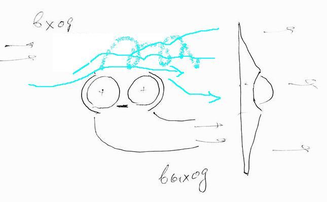

А как по Вашему влияет форма входного окна воздухозаборника. Но сколько я понимаю, там нарисован любымий вами с Денисом "пятачек" 🙂 Я не знаю, возможно в этом есть какой то глубинный смысл,  просто в интерпритации Дениса  за эти годы было намешано столько теорий, часто далеких от жизни, что найти здравый смысл становится затруднительным  🙁
    26,1 КБ · Просмотры: 178
    20,2 КБ · Просмотры: 173
    9,9 КБ · Просмотры: 203
КЛАСС!!!!!!!!!!!!!!!!!!!!!!!!!!!!!!!!!!!!!!!!!!!!!!!!!!
Какое то время пытался въехать...

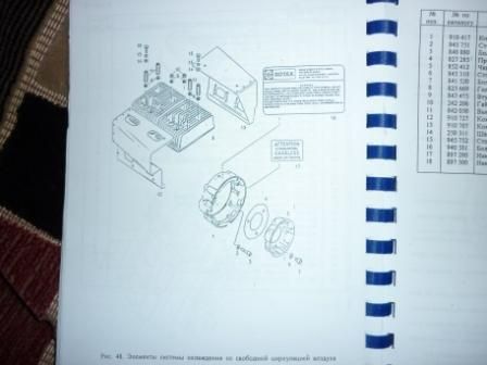

Вот так предлагает Ротакс, но только в тянущем варианте.
Владимир Я за третий рисунок.

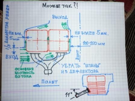

    16,9 КБ · Просмотры: 194
Ну или вот так как -нибудь
    25,3 КБ · Просмотры: 187
Понятно, что выхлоп наиболее нагретая часть, и на нее подается воздух атмосферной температуры. Проходя по каналам меж ребер воздух охлаждает наиболее нагретые места цилиндра и "нагревает" не нагретые, т.е поток воздуха, не только отбирает у нагретой части цилиндра тепло, но и выравнивает температурное поле цилиндра. Так как со стороны карбюратора температура всегда ниже, чем со стороны выхлопа, то если эту неравномерность темпераьурного поля не сглаживать цилиндр "корежит"
    Xbost, я согласен с Вашими рассуждениями. Но не понимаю, почему из них следует вывод, что в полёте работают и вход и выход. Практика и не только наша показала, что в полёте выход не работает.
  Если при работе на месте нет нижних воздухозаборников, то разрежения под мотором не хватает несмотря на интенсивный касательный обдув, который и создаёт разрежение. Давление относительно винта убывает как 1/R^3. Поэтому в присутствие нижних воздухозаборников отсос больше - они берут его из области наибольшего разрежения. А раз так, то при отсутствии верхних воздухозаборников в полёте мы не можем утверждать, что над мотором имеется мощное разрежение. Оно так же невелико, как и в первом случае.
   На рисунке я нарисовал вход с загнутыми краями - "пятачок". На самом деле мы не обнаружили его влияния. Идея его в том, что при обтекании плоской пластинки "в лоб" поток создаёт наибольшее давление в её центре. Оно и равно [ch961]V^2/2. Это давление и создаёт поток в воздуховоде. Лимбах для охлаждения рекомендует давление примерно 200 мм водяного столба.
    О влиянии формы воздуховода мы ничего не знаем.
Естественно, т.к. никакого интенсивного разрежения, на значительном удалении от плоскости винта, просто не существует. Это в случае стоянии на месте и газовке. Для меня самого в свое время это тоже было очень удивительно, но практика - критерий истины.
Поток воздуха вокруг винта, вращающегося  на месте, представляет из себя торобразное движение. Причем поток с боку винта, идущий паралельно плоскости вращения, ЗНАЧИТЕЛЬНО более интенсивный, чем с переди. И чем дальше от плоскости и ближе к оси вращения винта, тем менее интенсивный "подсос" в этой зоне.
Тогда в сухом остатке получается, что стоя на месте и снимая "нижний выходной" дефлектор, мы удаляем зону разряжения от винта, причем очень значительно. Потому фактически и нет разряжения на выходе и нормального охлаждения.
А вот как только начинается движение, появляется разряжение от набегающего потока и все работает. Но нам нужно универсальное решение, которое работает при разных условиях. Значит входной и выходной дефлектор нужно применять вместе.
Тем более, что выходное сопло так же стоит в потоке. Либо от винта, когда оно эффективно работает стоя на месте, либо в полете от пробегающего потока. Любое выходное сечение, которое будет обдуваться потоком будет эжектировать разряжение.
