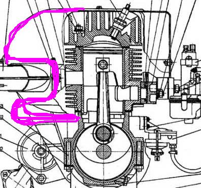

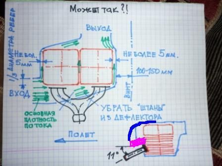

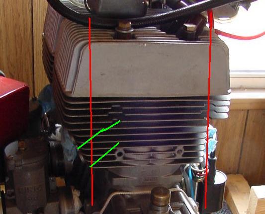

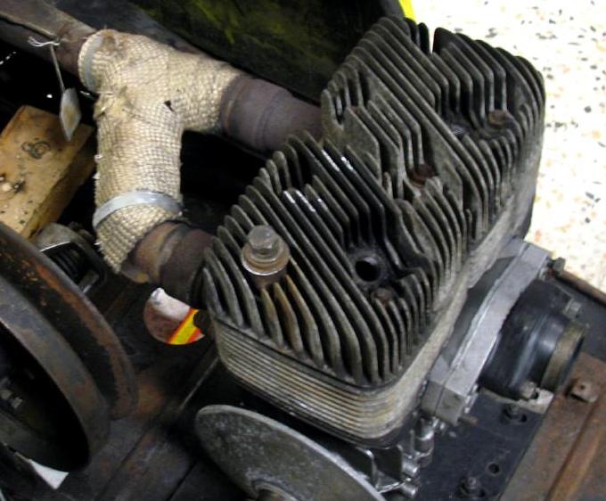

Попробовал набросать дефлектор на 640 по аналогии с 503. Не получается. Присмотрелся повнимательнее и вот что увидел.
Цилинд 503 в зоне выхлопа имеет ЗНАЧИТЕЛЬНО более развитое оребрение. Наверно её площадь прямо пропорциональна тепловой нагрузке. Причем больше относительная площадь вообще в верхней части цилиндра и особенно головы. Но и это еще не все. Этот самый выхлоп вниз и обход его воздуховодом для охлаждения, возможен именно потому, что цилинд имеет более развитое оребрение и соответствующий выход в цилиндре. Плюс фланец под нужным углом. Повторить нечно подобное на Буране - будет крайне затруднительно. Выхлопные патрубки, как на зло, стоят аккурат посередине и мешаются нещадно  :STUPID.
Интересно, а вообще реально как то увеличить площадь ребер на  цилиндре разумными способами 🙂

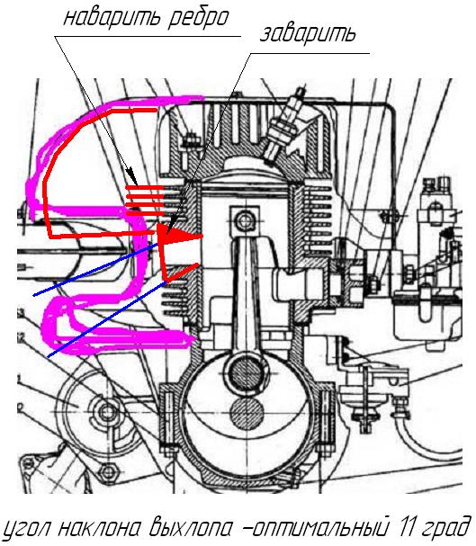

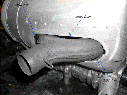

Доброго здоровья Влдимир!
Я бы, не мудрствуя лукаво, заварил бы верхнюю часть выхлопного патрубка (собирались сделать это еще в 1994 году, но небыло аргона), фланец наклонил на 11 град вниз.
С ребрами проблем нет. Мы их наваривали алюминиевыми электродами. С появлением МИГа, это вообще не проблема. Н днепре-16, на головке наваривали 2 месяца назад-работают.

Евгений! Если будет время и желание, можете ветку открыть по наварке ребер охлаждения и пр. на цилиндры? Какие температурные режимы, марки электродов, аппаратов и пр. Очень интересен опыт людей, которые уже сделали подобное и получили достойный результат.

Владимир! В принципе можно открыть, тема очень актуальная.
Если бы в 1998 году были возможности, как сейчас... На высоте 300 метров лопнула и отвалилась ось верхнего шкива редуктора бурана, винт " рубанул по мотору" и унес с собой на землю, головку и половина цилиндра. Мотор восстановлению не подлежал. Хорошо дело было по весне и внизу замерзшее озеро.... Если бы сейчс- наварили бы ребер и продолжали летать.

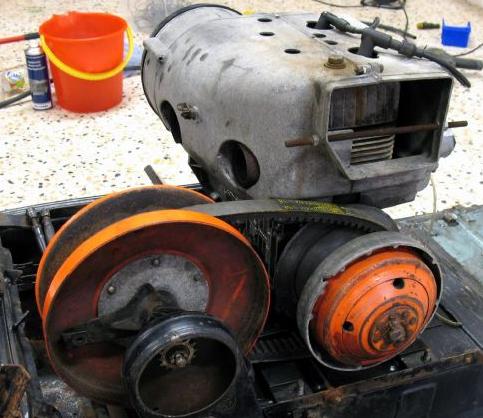

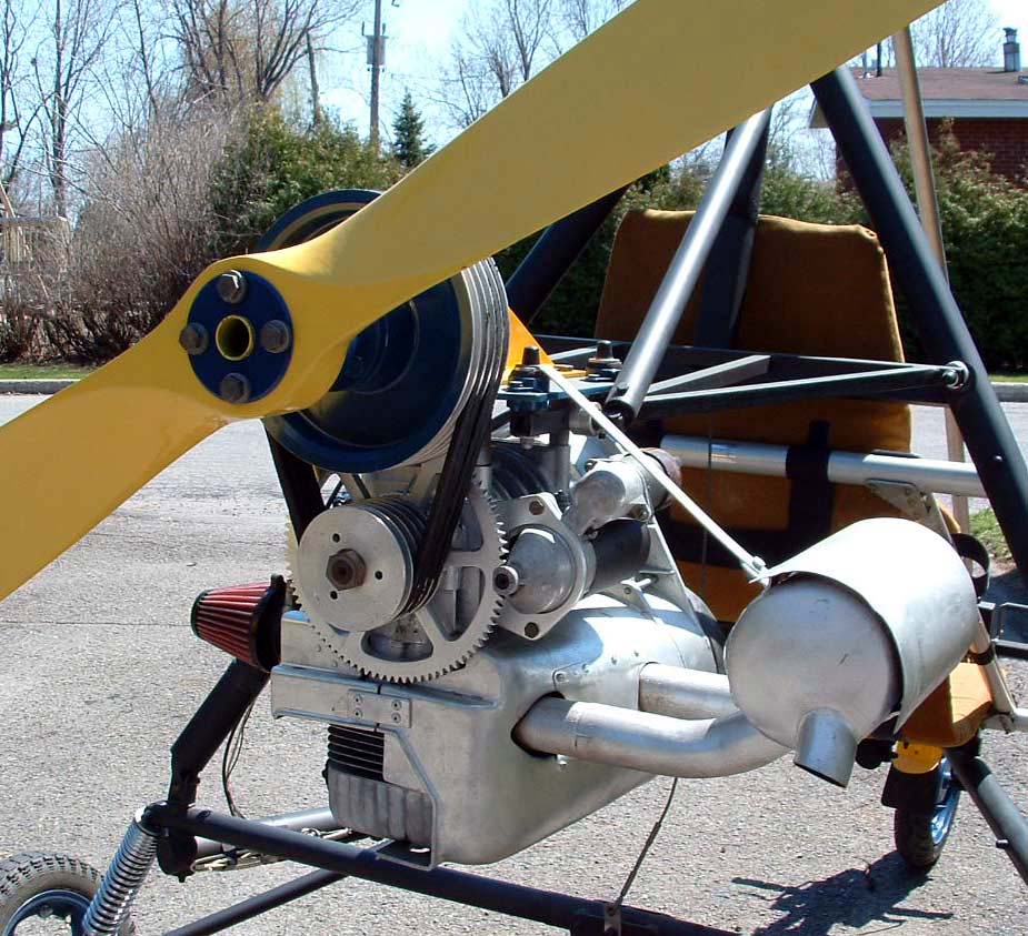

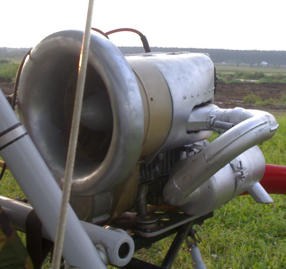

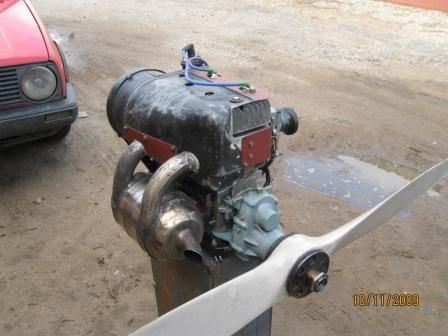

еще видел такое:
Димсон! Фото видимо "новые"? Такого воздушника не приходилось видеть. Интересно, как с темпертурой дела у этого мотора.
А на верхних фото- винт знакомые формы. (А тележка- респект и уважуха)
Владимир! Это уж очень древняя версия. (Карбюратор могу выложить от такой версии). У меня был такой кожух. Все пришлось заделывать алюминием. Двойной выхлоп, хоть и собран в "кучу" все-таки не-то. Резонатор сложнее настроить под такой выхлоп
"человек на температуру не жаловался" ;D ;D ;D,  кстати мне расказывали что переделывают, вернее переносят вентлятор охлаждения немного подальше см 5 наружу 😱, якобы больше воздуха захватывает, никто про такое не слыхивал?
