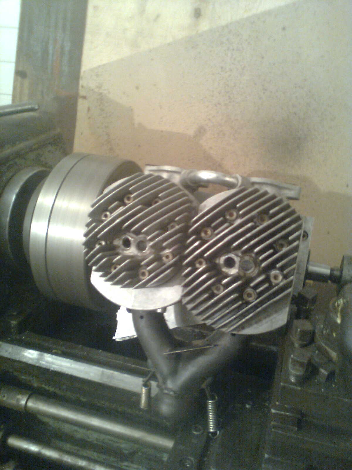

Димсон! Вы ни чем не рискуете. Запаса по толщине на фланце предостаточно.А пропилить стенку рубахи, так ведь это  только на пользу.Еще одно существенное замечание. если Вы вскрываете карбюраторную крышку и направляете поток через крабюраторы, то нельзя пропиливать ребра, со стороны карбюратора. Толстые ребра, без прохода между ними воздуха, нужны на этой стороне для выравнивая поля температур цилиндра, а следовательно и гильзы. (Может быть поэтому цилиндр и имеет такую толщину).

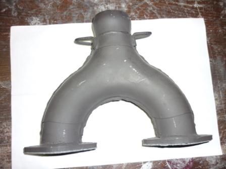

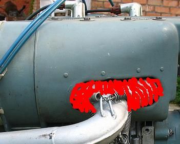

Димсон! Это штаны и "тепловая защита" на них. Крышка такая же как у Вас на выложенном фото, только заклепкие другие.

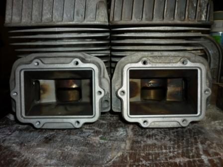

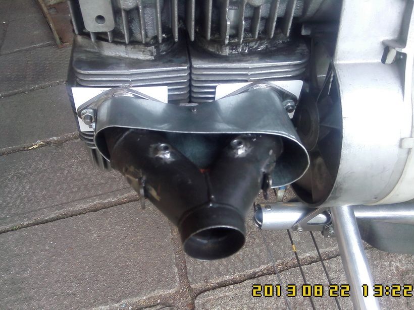

Всем привет! на фото видно, что штанишки на новом Буране так и не изменились, за столько лет, и как Вы правильно заметили Евгений "тепловая защита" тоже! ;D  На крышке, со стороны коллектора, видим огромные зазоры между крышкой и коллектором, если посчитать площадь этих зазоров то получаем огромную дыру ;D- и потерю драгоценного холодного воздуха! Сифонит! Поэтому все же ,я думаю надо заматывать штаны асбестовым шнуром т. к. все плотно получается. Мы заматывали шнур+силикатный клей=можно трогать руками коллектор при работе движка!
Ну и конечно изолирующий дефлектор добавляем.... Поправьте если я не прав... :-?

Лично мне так же представляется, что использую штатные 640 цилиндры без их экстремальной переварки, убрать из зоны охлаждения невозможно. Остается лишь минимизировать их влияние на охлаждающий поток.

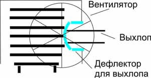

Мои 2 копеек набросков о возможном входном дефлекторе.

Ну, если, только в части изоляцыи "дыры", но не более.Не следует уменьшать и без того малое проходное сечения для воздуха. Мы герметизировали эти дыры паронитом с наружной стороны: прикручивали паронит на шурупы (тогда не было саморезов)

Ну да, именно так и нужно изготовить штаны. К сожалению никто из приносящих на ремонт моторы не решается на такую переделку, хотя этих ребят можно понять. В прошлом году приносили головки-просили выкрутить свечи. За 14 лет эксплуатации снегохода они не разу не выкручивались. Помог выкрутить, простой до гениальности инструмент - молоток!
Владимир! Я бы еще и приплюснул немного штаны.

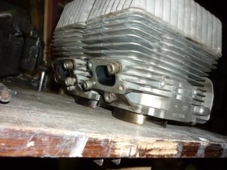

Вот сегодня нафоткал Ротакс 552
Ребра на "голове" тоже кривые
На цилиндрах сбоку почти нет ребер
Выхлоп по размеру "Минска", а мотор 555 см[sup]3[/sup]
Наверно это снегоходная фича, что бы поток был общим и шел на обогрев седока.
Площадь оребрения верхних цилиндров явно так же увеличина. Бурану этого не хватает катастрафически.
Прочитал в сети, что именно электродами алюминиевыми именно литьевые сплавы варятся особенно хорошо. Хоть я варить не умею, но руки страшно чешутся приставить АМЦшные крылья к ребрам цилиндров и головы.  😀

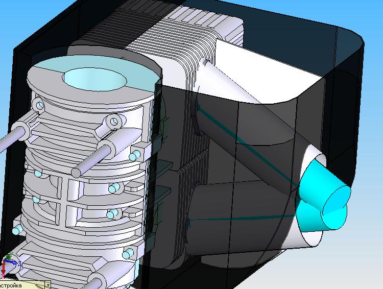

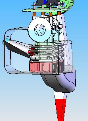

Пока идеологически получается как то так.

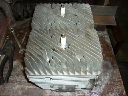

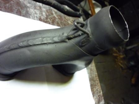

Да Владимир! Можно и электродами, но лучше не надо. Лучше уж МИГом он ровнее шов выкладывает. Разговаривал я  с мужиком (он ребра доваривал). подготовим все фото и выложу.
А на 552 там действительно нужно, что бы ребра кривые были. Там стоит воздушный фильтр.

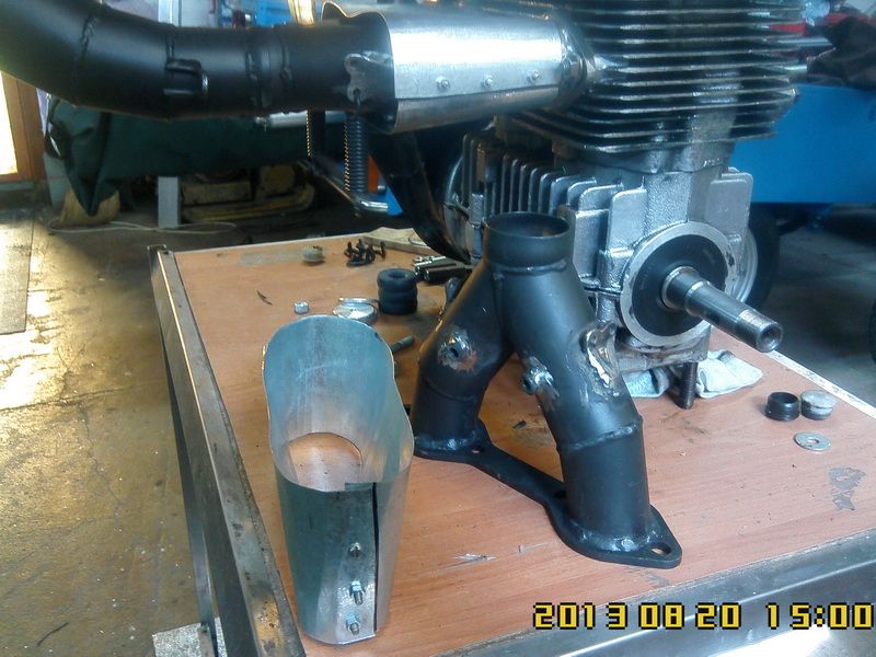

На штанах у Вас не боьшой зазор между штанами и теплоизоляцией?
Евгений!

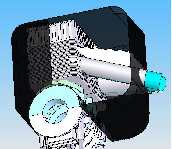

Нарисовано предварительно, возможно еще поменяется. Штаны - круглая труба. "Теплоизоляция"- овальная, с тем же сечение, что и штанов. Была мысль одновременно уменьшить Сх штанов и оградить их от основного потока.
И + экран сверху, проводящий границу между потоками идущими на головную и горячую часть мотора, и нижней, менее нагретой частью цилиндра, но с выхлопушками.

Спасибо, вариант прикольный  🙂, но на Буране не осуществим. К тому же увеличивать площадь надо в более нагретых зонах.

Владимир! Здравствуйте. Ну если так-то все Гуд. Надо пробовать.

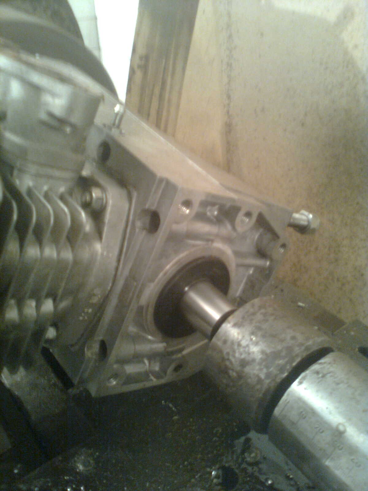

Насчет ребер Сузуки. Делали подобное, так же приклепывали. В торце ребра, тонкой фрезой 1,2 мм, фрезеровали глубокий паз 10-12 мм. Потом вставляли пластину. Заклепками (ох гемор поставить эти заклепки) скрепляли все. При сильном ударе (телеги о землю) все вывалилось в кожух... пришлось покупать новые цилиндры...Больше таких экспериментов не проводили. В 1988 году купить цилиндры бурана-это была проблема.

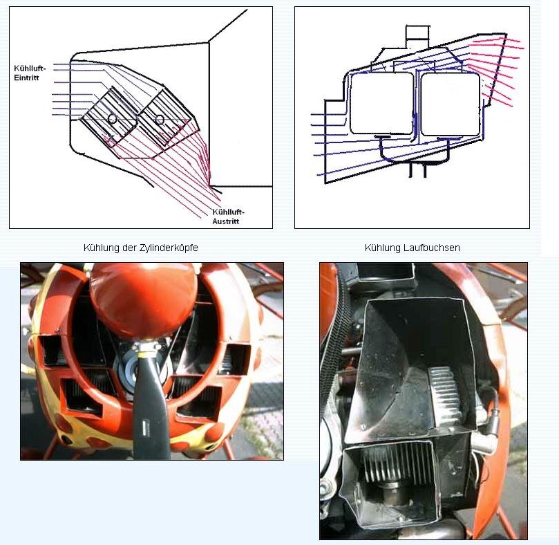

В  этой  теме  -  уже  были  подобные  картинки...  Однако  думаю  -  ещё  одна  ссылочка  не  помешает :
http://www.delta-mike.pair.com/technik-luftkuehlung.htm
Probleme mit luftgek[ch252]hlten Zweitaktern
von Walter Schmidt

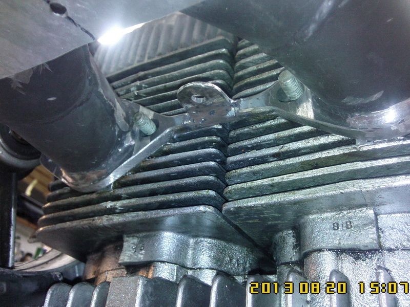

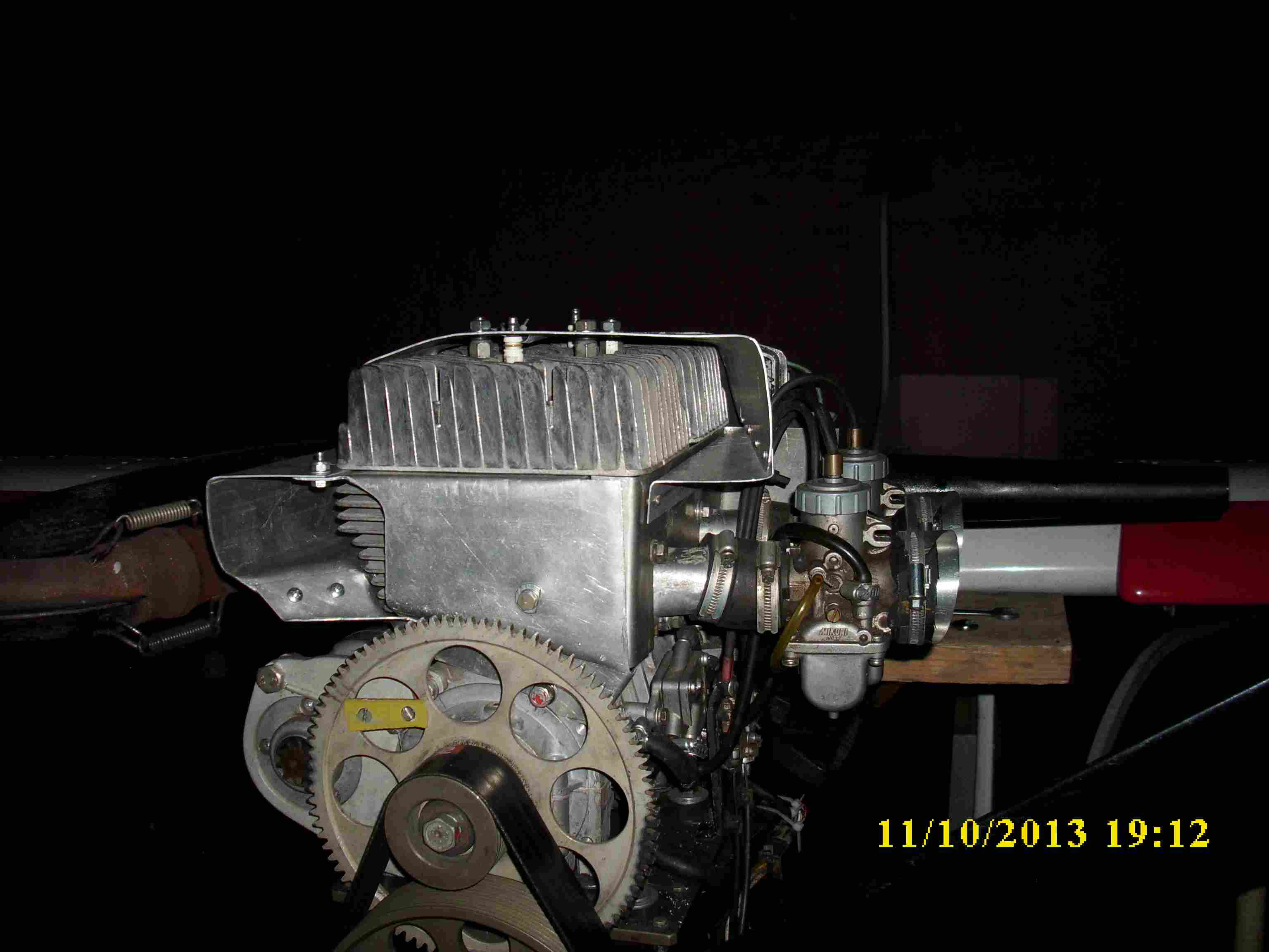

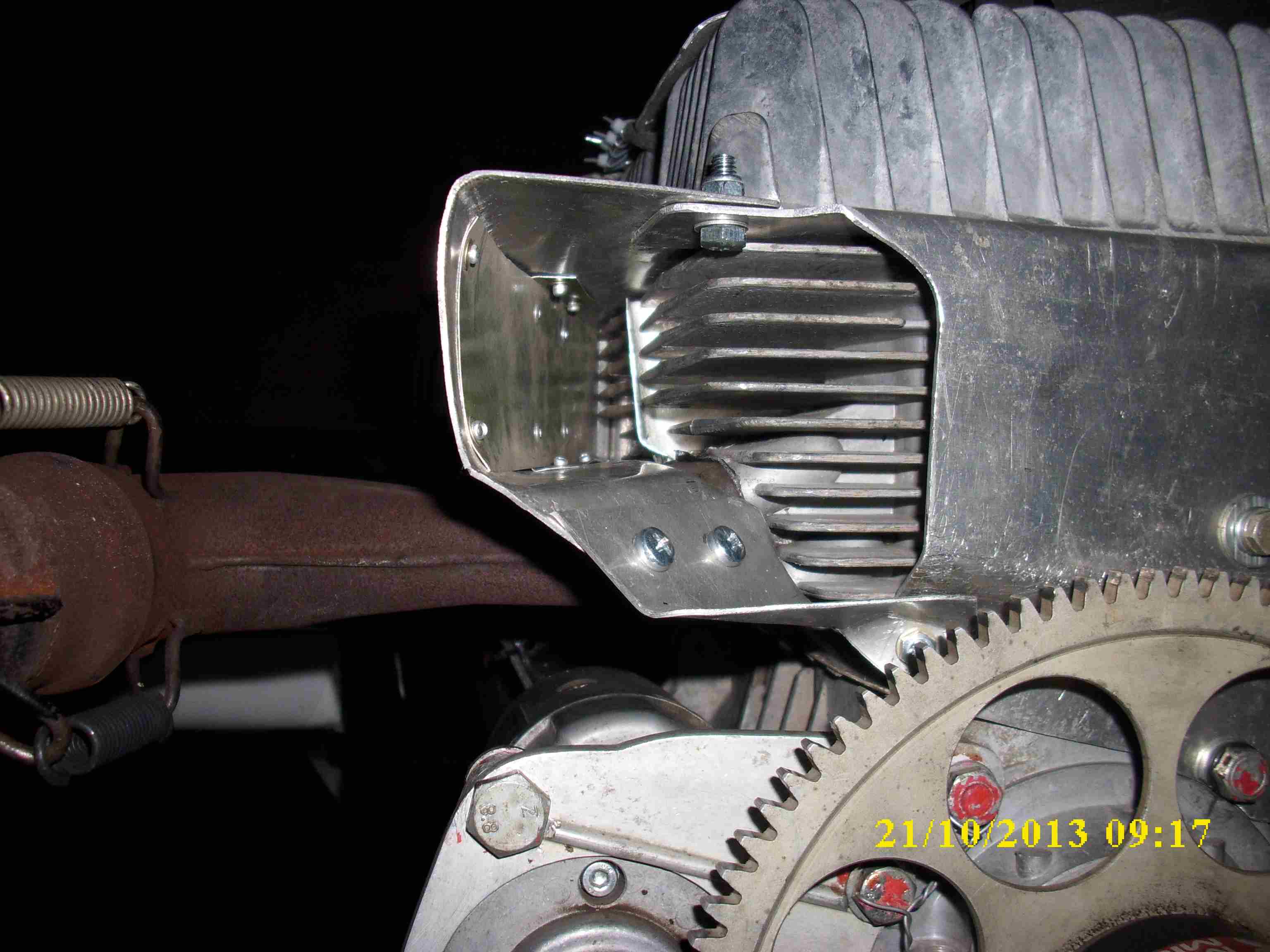

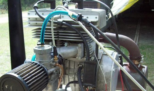

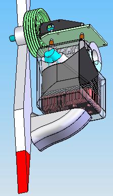

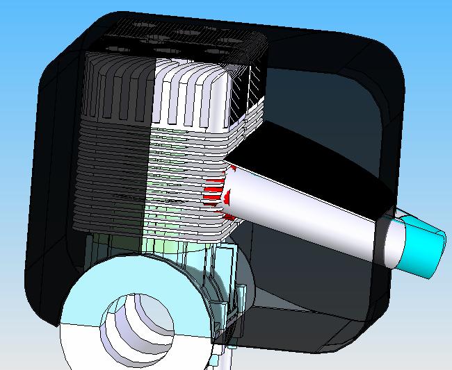

Поднял тему, т.к. сейчас занимаюсь охлаждением РМЗ-500 от набегающего потока. Ветка короткая, но насыщена полезной информацией, однако на сегодня у меня нет окончательного решения, т.к. не устраивают полученные результаты, - некоторые параметры охлаждения двигателя.
Двигатель установлен на самолёте Шагман-1, винт тянущий, редуктор ременный, скос потока от винта направлен вдоль скошенного оребрения головок.
На двигателе применено раздельное охлаждение цилиндров и головок.
Делал промеры температур цилиндров в разных точках, ориентируясь на штатные указатели температуры головок.
При проведении замеров винт был установлен на большие углы и на земле более 4000 об/мин. не раскручивался.
Режим измерений.
1) прогрев до температуры головок 80 гр. на оборотах 2500, время около 5 мин.  Замер.
2) охлаждение на оборотах 1500- 5 мин.
3) прогрев на оборотах 3000 - 5 мин. Замер.
4) охлаждение на оборотах 1500- 5 мин.
5) прогрев на оборотах 3500 - 5 мин. Замер.
6) охлаждение на оборотах 1500- 5 мин.
7) прогрев на оборотах 4000 - 5 мин. Замер.
Измерение производилось термопарой, прибором М838.
Через дробь показана температура в    первом/втором   цилиндрах.
Обороты            Головки       со стороны выпуска      со стороны впуска
   2500                 82/80                     102/98                          86/75
   3000                115/111                  130/123                      125/120
   3500                125/123                  140/139                      136/136
   4000                129/128                  146/147                      142/144
Меня не устраивает то, что:
- верхняя часть цилиндров греется сильнее чем головки;
- передний цилиндр быстрее разогревается и быстрее охлаждается при изменении режима работы двигателя;
- при работе на взлётном режиме более 30 секунд (в полёте, на оборотах 6000) двигатель начинает сбрасывать обороты (на 100 -200) и происходит интенсивное нарастание температуры.
Но это естественно ,воздухозаборник установлен не с той стороны и имеет малое проходное сечение! Кожух головок можно вообще снять!  🙂 Это мое :IMHO , не настаиваю!  🙂
Сечение я собираюсь увеличить, но что такое не с той стороны? Дутьё, как и следует, сделано со стороны выпуска. А вы считаете, что дуть на цилиндры нужно с о стороны карбюраторов?
Да , потому что скос потока от винта со стороны карбюраторов и максимальное давление можно достигнуть именно оттуда! Конечно преохлаждение карбюраторов в зимнее время - отрицательный момент! Идеал конечно при вращении винта в обратную сторону,но рёбра головки тогда не по потоку :-? ...... 🙂
Если сделать так, то будет - зашибись. Проверено.

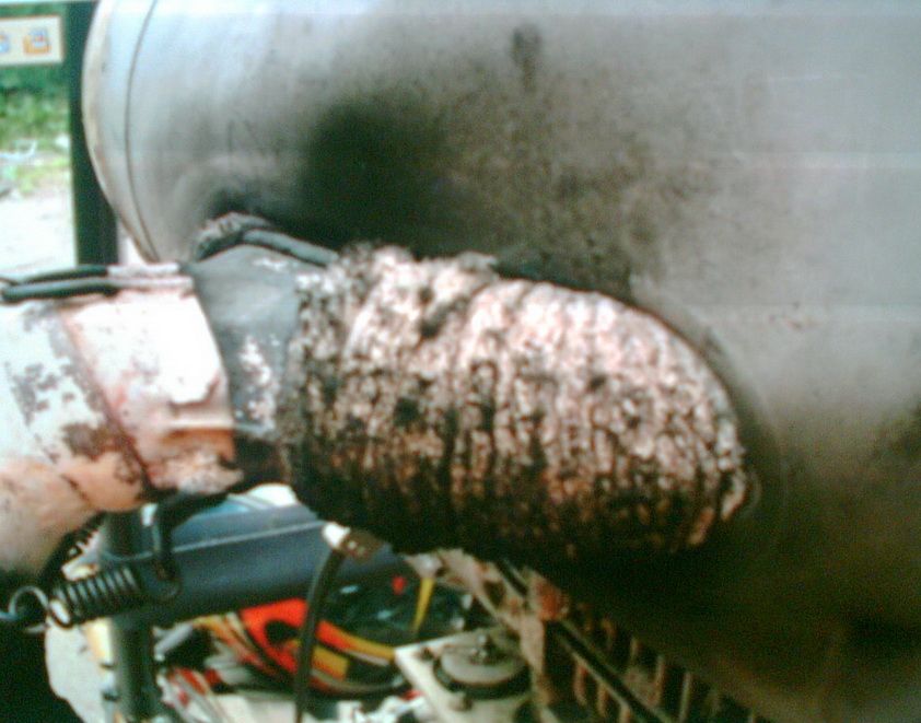

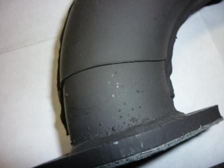

На фото штаны и резонатор от DD По чем такие щас?
