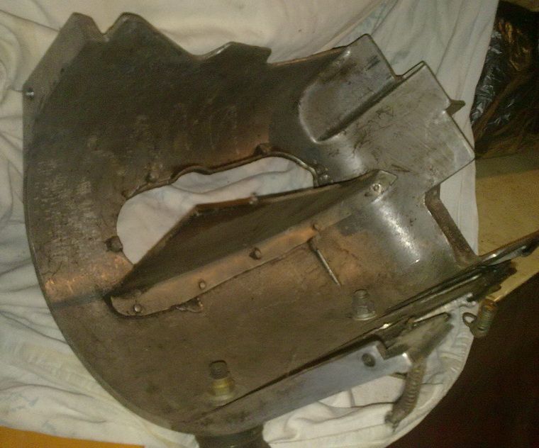

Можно перенести, но только если после крыльчатки ставить спрямляющий аппарат. Хотя с такой установкой нужно серьезно изменять конструкцию подшиниковой опоры.
Не смог найти сколько нибудь убедительных доводов для себя, что бы придумать обоснование глобальной переварки выхлопа цилиндров именно старого Бурана. Покупать сейчас новый мотор для авиации  как бы и не разумно. Стоит не дешево, а вложить надо немерянно.

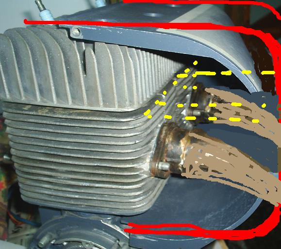

Потому форму дефлектора придется прорисовывать с учетом имеющегося выхлопа и раздельного выхода труб.
Как один из вариантов, есть мысль о выхлопных патрубках, которые будут иметь круглое сечение у фланце цилиндра и переходящие в овальное. Тогда их мидель будет меньше, больше объем "холодного" сечения сверху, особенно если его отделить парой горизонтальных экранов от горячих выхлопушек.
Как вариация - просто одевание на трубу овального обтекателя. Меньше торможение и наргев воздушного потока внутри. А выход этой овальной трубы - за стенкой дефлектора.
Да и еще вообще объем и значит форму входного дефлектора сделать больше. Логика простая. Больше места занятого холодным воздухом, меньше - горячей трубой, в итоге должно получится более однородный и холодный поток, обдувающий цилиндры. Особенно горячие зоны.

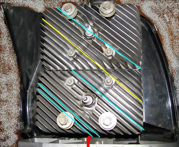

Лично я третий день пытаюсь понять логику рыбинских инженегров. Которые взяли 503 и сделали к нему головки с ребрали под 45 градусов. [highlight]Нафига[/highlight]? Может кто либо в состоянии это мне балбесу объяснить. У меня фантизии не хватает  :-/ . Насколько я понимаю, они точно такие же по размеру и посадке, даже взаимозаменяемые по сути, но ребра перекошены.

Это не моя фотка 🙂 Просто разрисовал. У меня подобный уголок-разделитель есть.
Может все-таки наклонить патрубки... не загибать, а именно наклонить...
Наклонить проще всего. В таком случае будет перелом на выходе под ярко выраженным углом. В моем понимании это не есть гуд.  🙁 Плавнее хочется, нежнее  🙂
Одно дело, когда в самом цилиндре поток уже начинает двигаться под углом и далее по трубе. Когда же выхлоп уже перпендикулярен цилиндру, то приходится выкручиваться.

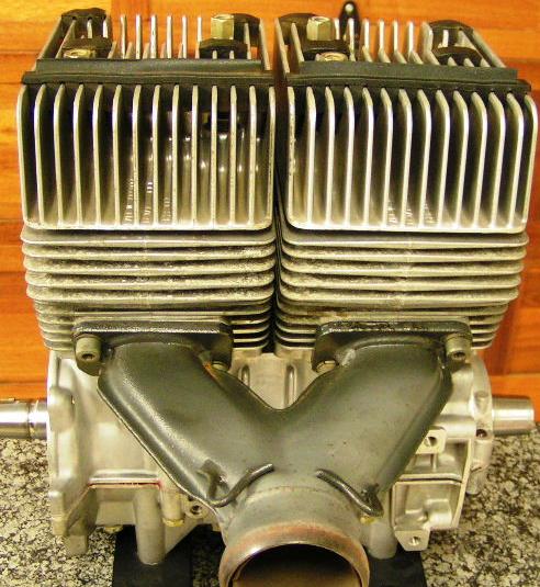

По головкам цилиндра. Вот фотки 503 и Тайги. Как говорится, найдите отличия.

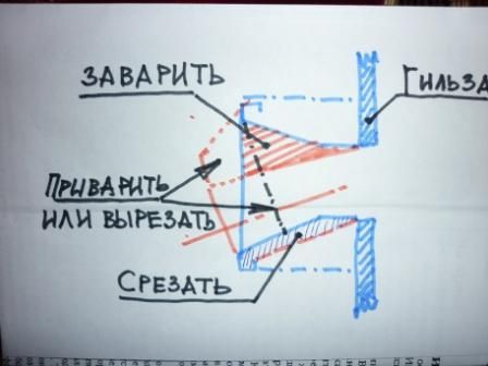

Нет... наклонять надо как на Ротаксе. Я имел ввиду наклон от гильзы, а нет от фланца. Еще Григорьев в 1971 году писал, что оптимальный угол выхода потока в выхлопной патрубок 11 град.

"Лично я третий день пытаюсь понять логику рыбинских инженегров. Которые взяли 503 и сделали к нему головки с ребрали под 45 градусов."
У Ротакса ребра головки цилиндра вообще стоят ПОПЕРЁК потока - если считать поток параллельным оси вала двигателя. то есть первое ребро работает "на отбой".
у Тайги же ребра частично поток пропускают через себя.
У Тайги головка цилиндра при движении должна лучше охлаждаться.
У Тайги тепло от головы первого цилиндра попадает на второй.
У Тайги головы обдувается не равномерно и не однозначно.
У 503 ничего подобного нет. Четко, конкретно, по немецки, обдувается все, что греется.
Да. И поток охлаждения идет поперек вала.
Робин-440 тоже имеет поперечные ребра на головке

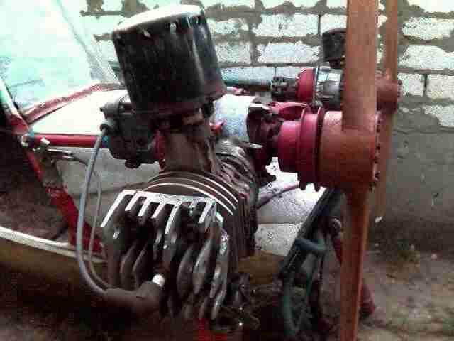

На самодельном воздушнике (цилиндры от Юпитера) головки тоже поперек потока, причем без дефлектора.
  Да! И прекрасно охлаждаются (в тянущем варианте)  !

Slav В тянущем -то конечно... такаой обдув..у нас он был в толкающем варианте. Правда в одном из вылетов намудрили со свечами  вместо А17-ДВ  поставили  А17-ДВ-12 УВ (Таких свечей я больше нигде никогда не встречал), Мотор стал подклинивать при температуре головок 170 град, до клина не дошло (свечи улетели, кстати, продавец тоже в тот же день исчез)
Доброго здоровья всем!
Slav В тянущем -то конечно... такаой обдув..у нас он был в толкающем варианте.\\\
Толкающий в зоне ,,затенения,,  от потока надёжно работает только с принудителным охлаждением и забором охлаждающего воздуха из потока обтекания.......мдя, скатился кажись :-? на туфтологию?? 😱  🙂

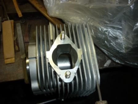

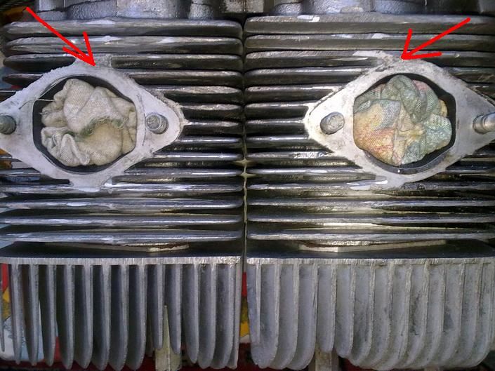

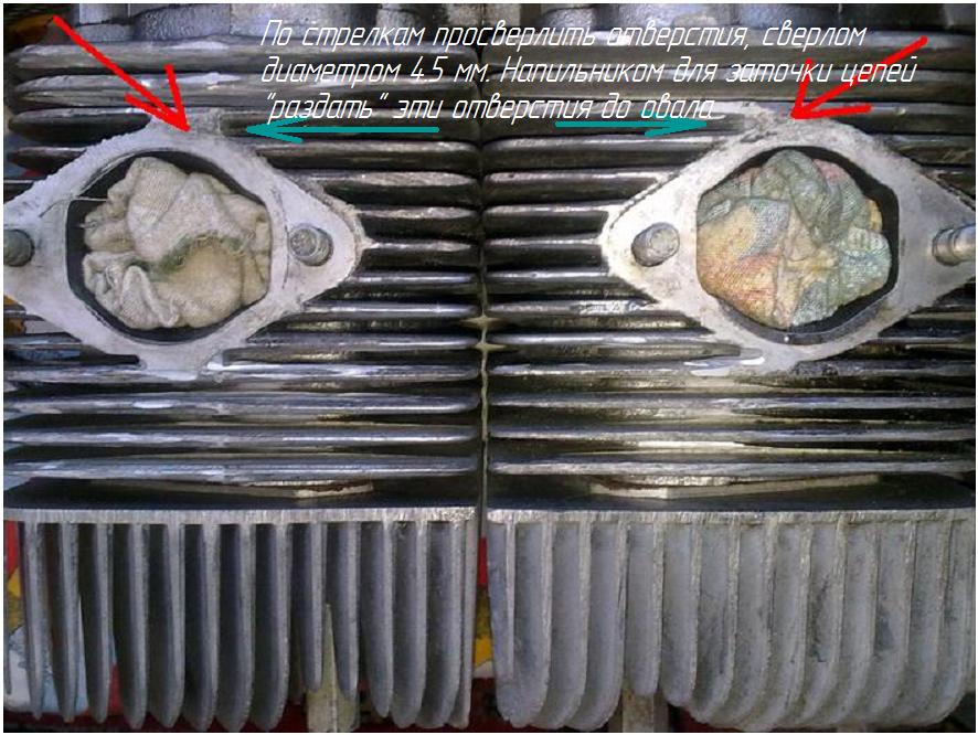

Приподнимем тему! Добрался сегодня до ребер воздушного охлаждения, на своем Буране- и о чудо! 😱 😱 Никакой культурой производства и не пахнет, ребра то толстые то тонкие, а перемычки между ребрами доходят до 1см! 😱 Естественно воздух не будет омывать весь цилиндр, только поверхностно, и охлаждать так же! Прав был Augen! Пришлось поработать болгаркой ;D Не понял только про третье ребро снизу, как его пропилить, там врде прокладка упирается! на фото показано стрелочками.....

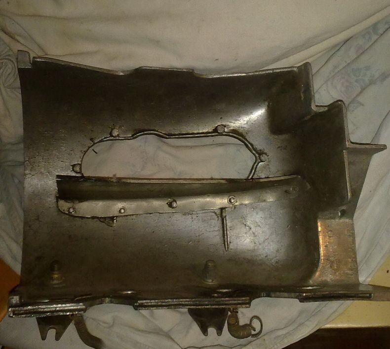

для Augen- есть ли у Вас возможность  сфотать изолирующий дефлектор штанов  на новом Буране? как сделано интересно,размеры,  был бы благодарен... 🙂

Доброго здоровья Всем!
Димсон! Сегодня уже поздно, а завтра выложу.

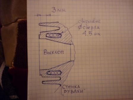

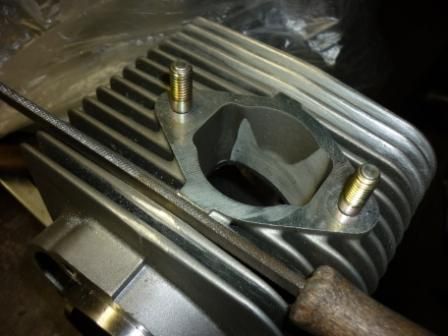

Пропиливать конечно нужно. Длинным сверлом, диаметром 4,5 мм высверливаем обе перемычки-верхнюю и нижнюю. На самом фланце металл не нужно трогать, т.е. нельзя отделять верх и низ фланца выпускного патрубка от ребра.Потом напильником для заточки цепей импортных бензопил выбираем металл между ребрами.
Это на фото сточенный напильник. К сожалению не получилось фото где пропиловка овального отверстия (у фотоаппарата вспышка слева от объектива и не освещает то что нужно)

Неказисто, но думаю понятно.
