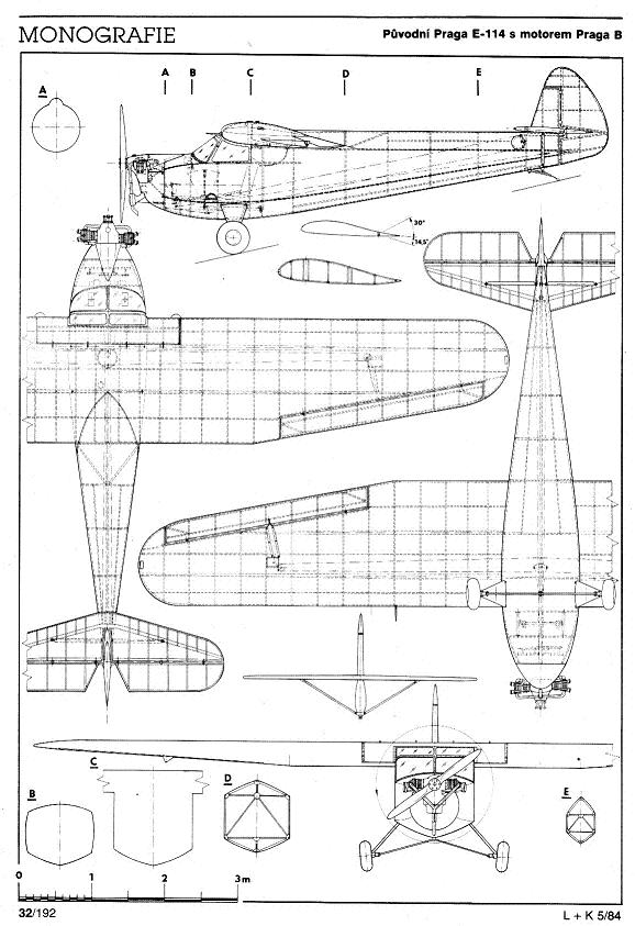

Вот откуда такая схема началась. Год 1934.
    89,7 КБ · Просмотры: 255

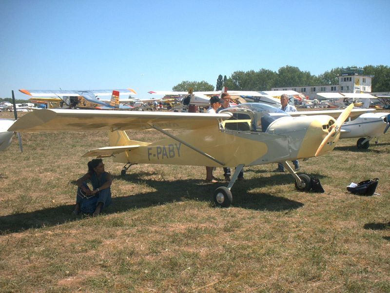

А если посмотрнеть внимательнее? Присутствует оди выраженный общий признак- размещение пилотов впереди лонжерона крыла. Более того, на ряде машин такой схемы центр масс экипажа находится даже переднее 25% САХ. Преимущество схемы - возможность размещения экипажа точно в ЦМ пустого самолета и, следовательно нулевой сдвиг центровки в зависимости от загрузки. Недостатки - нетерпимость к массе силовой установки и длинный хвост.  Некольно эта проблема ослабляется максимально задним расположением лонжерона (до 40% хорды) и приданием крылу более или менее выраженной отрицательной стреловидности. В таком варианте крыло и опускают несколько вниз, к среднепланному положению, а ЦМ экипажа приближается к 25%САХ.

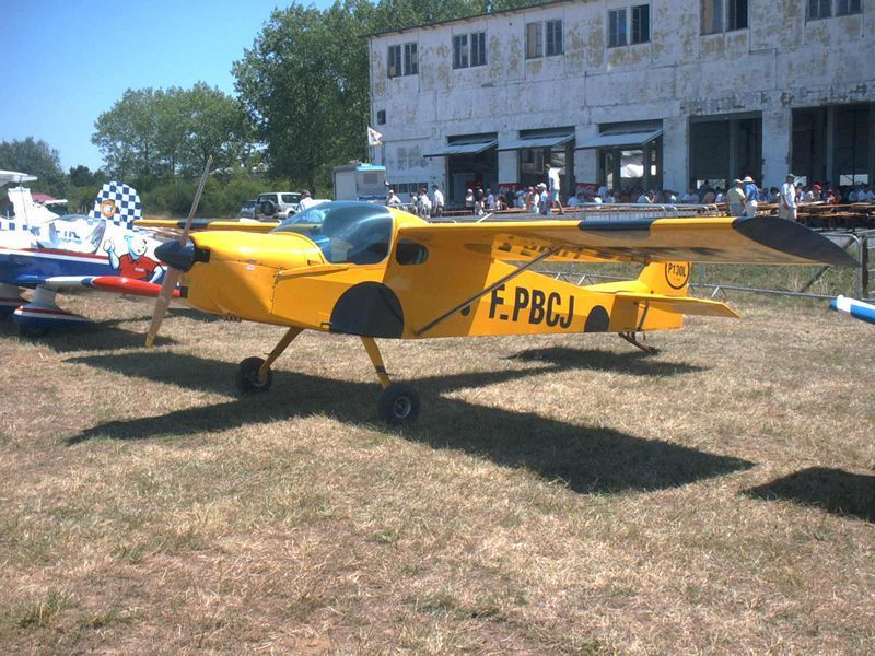

Самолет на снимке ниже (Pottier P-130 Blue Citron) впервые был построен с 1600-кубовым жуком и летает с ним очень хорошо.

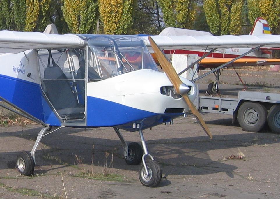

Теперь о пятачках. Тот капот, котрый получился у Сессны LSA при модификации под мотор О-200 точно так же взаимодействует с винтом, как и  близкий к эллиптическому носок капота Пайпера или классический круглый капот радиального двигателя. Присутствует и эффект плоской пластинки непосредственно за диском винта и восстановление тяги на округлостях капота. Конечно это не свинкин пятачок, а скорее хомячок, но он тоже может практически обнулить установочные потери тяги винта, чего врядли можно ожидать от более узкого и вытянутого капота Ротакса 912. Конечно, бросаются в глаза переходы от хомячьих щек к прежней образующей капота  в области мотошпангоута, они могут создать некоторое локальное донное сопротивления. Но они небольшие. Естественно, для того, чтобы такие проблемные зоны убрать, нужно будет сделать полностью новаый капот.
Капот Скайрейнджера выглядит намного ближе к идеалу. В него прекрасно поместился Жук, кготорый, замечу, только на 20мм уже Континентала О-200.
Ничего он не летает.... точнее летают буквально  два-три самолета которые были построены до гибели Потьера. Сразу после его смерти проект Blue Citron был закрыт и даже тем кто начал строить, RSA не выслала больше ни одного листа для продолжения. Кстати самолет называется Centinell, а одноместный вариант P-30 назывался Cosinell (Blue Citron- это название проекта по которму каждому члену RSA предлагался бесплатно комлпект чертежей по ходу строительства).

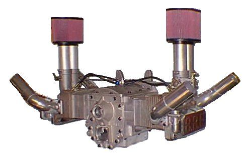

Король VW двигателей, чего только не делают на его основе  🙂
http://www.billetracing.com/index.html
