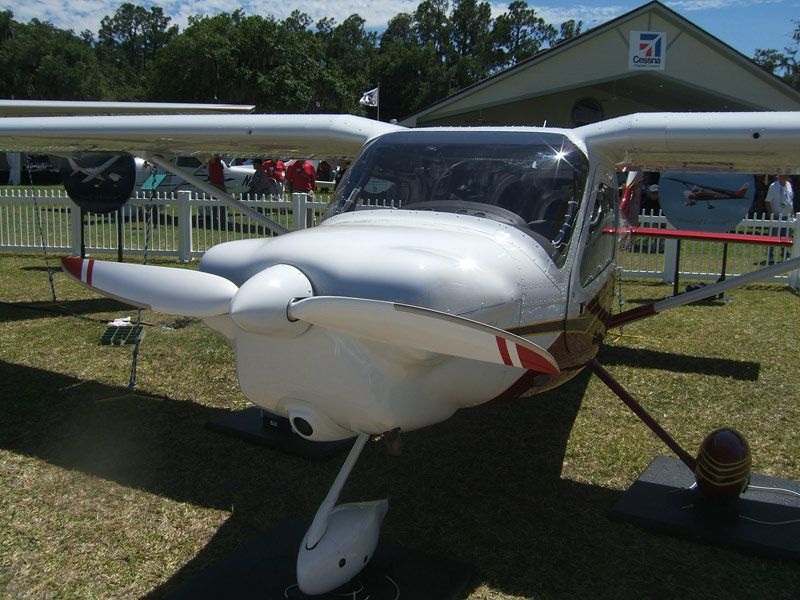

В этой теме, если не ошибаюсь, парой страниц ранее речь шла о капотах 🙂
Что уважаемая общественность думает о капоте на картинке?
К слову, это Cessna LSA прототип который раньше с 912 ротаксом был, теперь он уже не с ротаксом, а с О-200, который континентал стремится облегчить насколько возможно чтобы сделать приемлемым выбором для LSA.
Но капот 🙂 Самый простой способ изуродовать вполне симпатичный самолёт 🙂 Впрочем, сразу видна разница в размерах 912 и О-200  :~~)

Почему изуродовали? Недурной капот получился. Можно, конечно применить и другие решения, но они потребуют уже не модификации, а полной замены капота. Не факт, что будет заметен дополнительный выигрыш. Показанный на снимке  капот с аэродинамической точки зрения гораздо более выгодный, чем исходный, с Ротаксом. Кое-какие соображение на эту тему я изложил в этой ветке выше.  Я рад, что решили поставить на этот самолет действительно достойный мотор.
С точки зрения веса, на самолеты категории LSA можно поставить не только Continental О-200, но и Lycoming O-235, а возможно даже и Continental IO-240, если удержать в ежовых рукавицах массу планера.

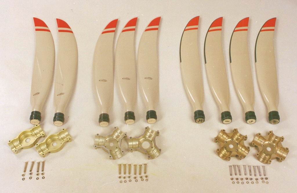

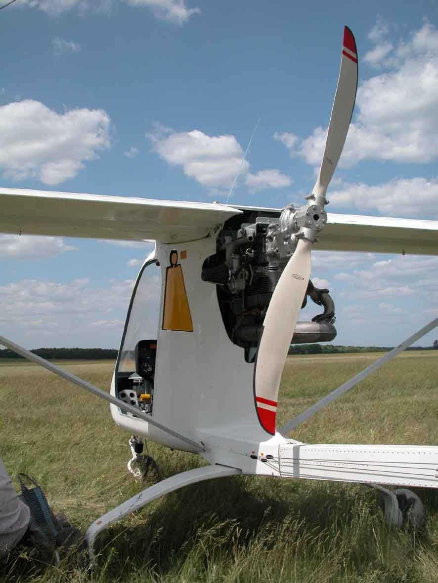

Капот, конечно, своеобразный. Сам посебе ничего, но с коком гармонировать перестал напрочь.
Кстати, винт я практически не могу отличить от нашего харьковского ВН-3.
    83,3 КБ · Просмотры: 237
Или вот еще:
    70,2 КБ · Просмотры: 239
Хм. Действительно, самолеты, вертолеты, винты, рессоры, дельта-крылья - ничего не забыл? - действительно хороши, и активно идут во многие страны.
- Не узнаю Григория Грязнова...(с)
ЭТО УРОДСТВО с шишковатыми формами апоплексической старухи - недурной капот???А-абалдеть!Действительно - не узнаю поклонника хрюканья,круглых пятачков и гладких выпуклых свиных обводов,(правда,отождествояющих их почемму-то с девичьей красотой) - неужто естественные склонности отданы в жертву геронтофилии?
Замечу,что опровергнуть Вас можно даже при помощи Ваших же собственных цитат - но... лень-матушка вперед меня родилась.Да и уставши малость - с пяти утра стартовав от Бодензее.
