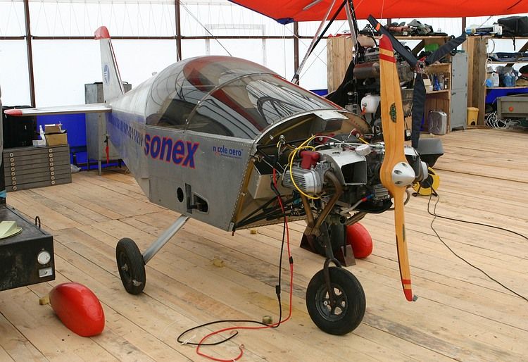

Двигатель приобрел собранный. Опыта сборки его не имею. Приобрел книгу по Фольцвагену Транспортеру. Есть существенные отличия системы зажигания, маслосистемы. А так, в принципе, простая система палка-веревка. Проблема в том, что не могу найти людей которые эксплуатировали бы его в России. Проблема с наличием запчастей в России. Теоритически должны подходить автомобильные, только VIN-кода нет. Так что даже с уплотнительными кольцами могут возникнуть проблемы, их несколько видов. Есть еще вопросик, как себя будет чувствовать двигатель при отрицательных перегрузках? Карбюратор пилотажный, в картере масло. А если двигателю нельзя давать отрицательную перегрузку, зачем пилотажный карбюратор? Так что ище людей с реальным опытом эксплуатации.
Майор-то, видел аэро-ве...Тока опытом делится не спешит.Костя , в этой теме ты не получишь ответа на свои вопросы. В лучшем случае ,загрузят скока гр.в час на лошадь в жуке или диаметрами вкладышей. А про опыт эксплуатации и ремонта - тишина. Видимо ,ты первый владелец аэро-ве в России , ПОЗДРАВЛЯЮ!! Открывай свои темы - поиск катушек зажигания для Фольксваген , попытки найти мануал на русском ,неизвестное РТО и РЛЕ. Ты найдешь ответы,когда-нибудь,но пока ты ищешь, несчастные владельцы ротаксов, будут кружить в небе, не зная этих проблем :-/

@dkosta75
...Я этот самолёт уже видал в фото-репортаже Сергея Рябцева(Ркк)!
О! Вижу (я-ж модератор) Экс-Майор на ветке появился, сейчас он писнет от восторга, вот что я увидел в соседнем от Лодочника ангаре:
@dkosta75...если это твой?! ...мои поздравления!
...спроси у ребят из Николь Аэро, кто собирал этот самолёт!
...и кто и из чего собирал движок!
...самолёт застоявшийся(сразу видно, наверняка и не летал даже), движок перебрать обязательно!
...по виду кит из первых серий(но если это кит), на Cooling Baffles нет жаропрочной резины(бери красную она лучше и не вонючая), шасси и дутики с дисками не родные Sonex Aircraft Ltd такие не ставят!
...но это мелочи...главное...самолётка есть...
