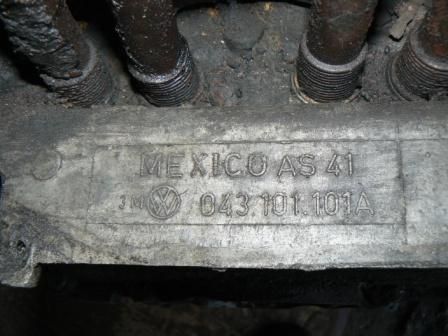

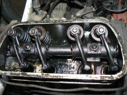

Есть такой движек, стоит ли заморачиваться?
Жду комментариев ГУРУ по VW.
    30,5 КБ · Просмотры: 203
    27,1 КБ · Просмотры: 243
    33 КБ · Просмотры: 247

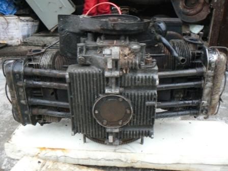

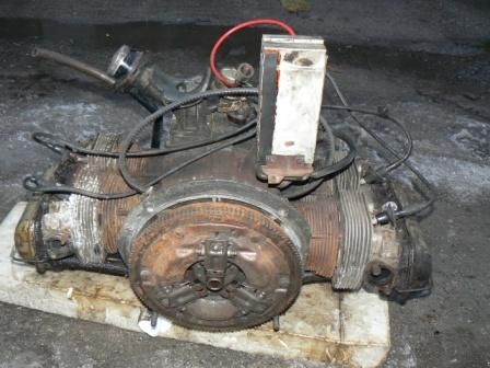

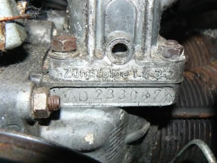

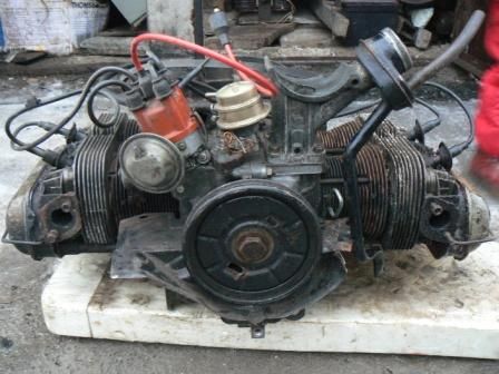

В таком виде как на фото, без стартера, генератора, краба, карба, кожуха охлаждения с катушкой зажигания весит приблизительно 50 кг. Почему приблизительно? Просто взвешивалось кантером, найду нормальные весы - взвешу по новой.
Масляного фильтра нет - фильтрация через сеточку.

можно было б перед взвешиванием корзину , шкив передний и этот несуразный кронштейн видимо генераторный выкинуть.Да и маховик тоже.
