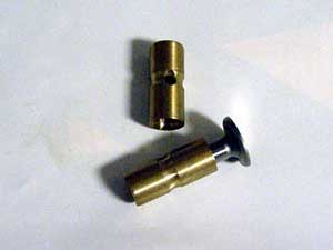

Гидрокомпенсаторы на Т-образные толкатели меняют по причине перехода на распредвалы с большим подьемом кулачков. Так как плечо у кулачка распредвала больше, то не хватает поверхности гидрика . Вторая причина снизить инерциоонность деталей ГРМ путем  уменьшения их массы и уменьшить потери на трение за счет сферических лунок на толкателях и штангах.

Если имеются ввиду грибовидные (как их называют американцы) толкатели то основной упор это вес, то есть снижение инерционности главный вопрос. Использование таких толкателей требует так-же и бронзовых втулок, но ценна для авиа-конверсии не оправданна, для двигателя с прямым приводом это мало что изменит. Обычные и гидро-толкатели в общем одинаковы по внешним размерам.

На приведенном Вами снимке сообственно показаны толкатель и втулка( направляющая толкателя), которая запресовывается в посадочное место гидрокомпенсатора. Смазка толкателя происходит благодаря кольцевой проточке на направляющей.

Да, это грибовидные толкатели (или Т-образные, кому как ) и для авиа-конверсии вряд-ли нужны...
