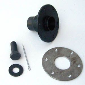

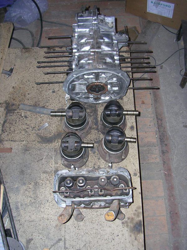

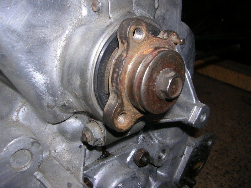

Прикупил "кит наборчик"  VW  CU . При первом визуальном осмотре распредвал можно выкинуть остальное вроде ничего. Появился вопрос  можно ли ставить винт спереди на болтах если вместо треугольной штуки выточить нормальную площадку, сзади на маховике тоже только болты выноса вала нет.Если у кого есть схема подключения питания катушка-комутатор-трамблер и т.д. скиньте.
    116,3 КБ · Просмотры: 183
    82 КБ · Просмотры: 201
    91,2 КБ · Просмотры: 208
Снимаете эту "на трех болтах" ,там конус. Вытачиваете новый фланец винта и сажаете..

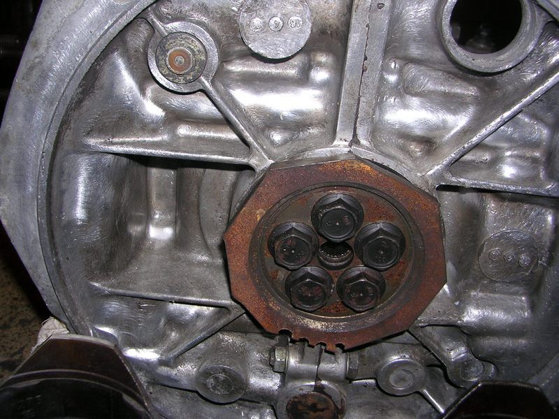

А что на счет этой метки я так понимаю магнитная  без нее никак прийдется искать маховик ?
    111,8 КБ · Просмотры: 213
Маховик вообще не нужен.Разве что зубчатый венец.А зажигание-обыкновенное , датчик тоже не понадобится.
Отбор мочи происходит со стороны маховика так как вал там усилен а с переди можно перегрузить каленвал что приведет к паломке.
А вот и нет !  🙂
98 % Фольксов летают с винтом на противоположном маховику конце КВ.(Если тянущий вариант !) Во-первых расположение упорного подшипника такое,а во вторых-вы видели хвостовик коленвала там ? Хотя,сломать можно что угодно...
Ну зачем спорить ? Вы вживую мотор посмотрите, а потом обсудим 🙂
Я не спорю но этот двиготель мне интересен поэтому озвучиваю свои мысли и любая информация только в плюс
