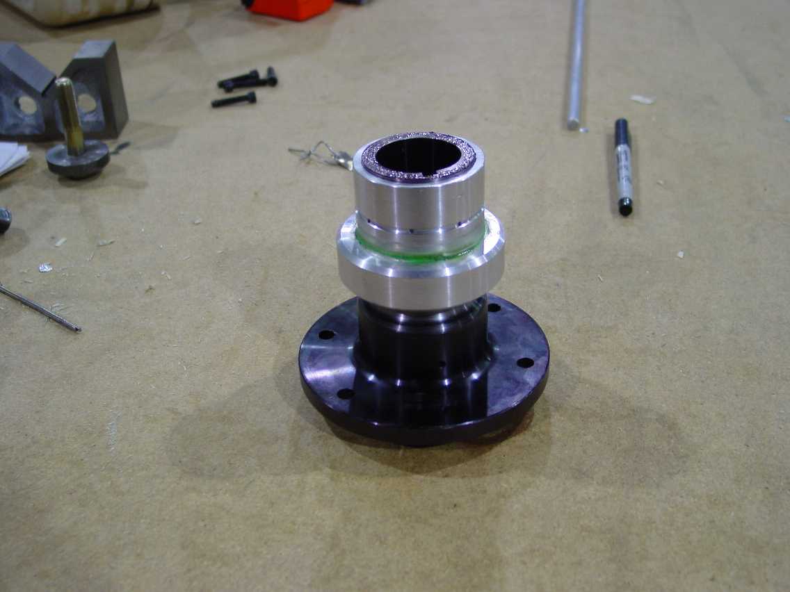

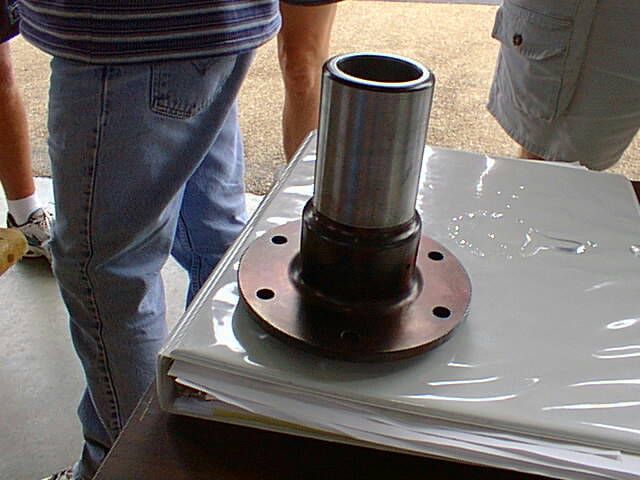

Снимаете эту "на трех болтах" ,там конус. Вытачиваете новый фланец винта и сажаете..
Не вводи людей в заблуждение  🙂
Все это справедливо для двигателей тип1, для тип4 не годится, носок коленвала слишком маленький, надо делать втулку винта по образу Force One (http://www.greatplainsas.com/scphub.html)
    49 КБ · Просмотры: 211
    46,2 КБ · Просмотры: 211

По установке фланца на передний конец КВ: Можно, но переделывать придется много и нужен завод под-боком с нормальным станочным парком и термичкой или применять готовое решение, указанное Aleksом. Хотя сомневаюсь, что по этой схеме со штатным валом получиться, не видел вживую. Самое паскудное-тонкая отливка картера в районе переднего подшипника и уплотнения вала, особо не разгуляешся.
лесь я хочу уйти от сложности с метками и холами и т.д. а ты подсказываешь как усложнить, ну с этим вопросом я уже разобрался.  Но по двигателю поискакть посмотреть это ты загнул мало того что не найдешь а посмотреть, колонуть вообще никто не даст, сделать по деньгам вообщем нормально но альтернатив нет.Распредвал 150 у.е и остальное в пределах разумного.На счет фланца думаю тоже не проблема а на счет стенки в каком месте она тонковата?

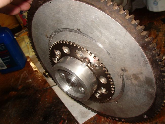

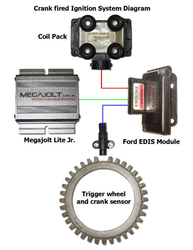

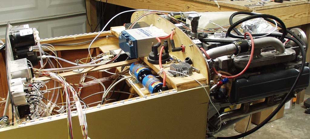

По поводу зажигания, народ применяет Ford EDIS, все очень надежно и просто. У меня есть комплект безраспределительного зажигания от GP, вставляется в  штатное гнездо распределителя. Как второе буду ставить EDIS4 с Megajolt контролером.
http://www.autosportlabs.net/Megajolt_Lite_Jr.
http://www.boostengineering.net/category_s/1.htm

Airborn, на приведенном фото Тип1, у Тип4 в передней части картера в районе постели вкладыша предней опоры КВ и сальника с местом для творчества напряженка, отливка по-уму сделана, без излишеств. Пока жду поездки знакомого в США по работе, дабы заказать ему приобрести и доставить на родину необходимые для ремонта VW железяки, пытаюсь проработать узел отбора мощности на винт от передней части вала, получается не очень здорово, может лыжи не по-сезону 😀. А с поиском движка маленько я поспешил, повелся на хорошее состояние деталюшек под клапанными крышками и басни продавца. Таких моторов достаточно, нужно только время и упорство в поисках, тем более, что они никому не нужны, валяются металлоломом, хотел сказать-ажиотажного спроса на них не замечал. :🙂

_Alex_ раз пошла такая пьянка а сиистему впрыска можно поглядеть?А венец зубчатый и збоку метки считывают положение коленвала?По поводу второго зажигания я так понял дублирующего но помоему ставят вроде вторую катушку.

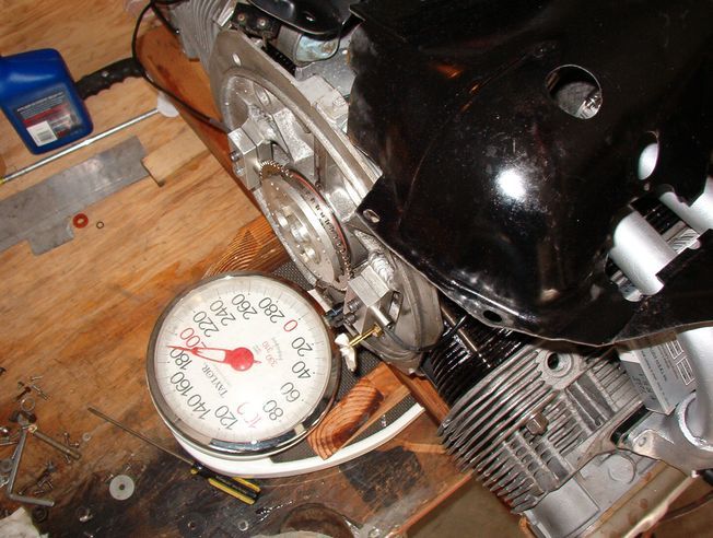

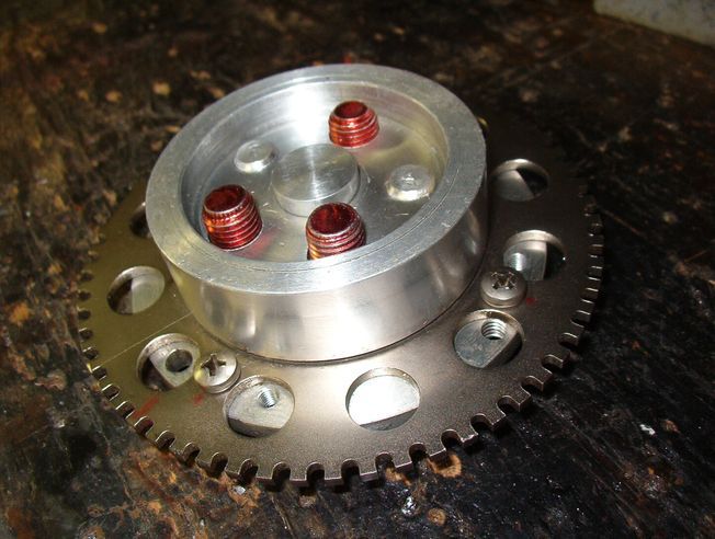

У кого есть фоты крепления винта на маховик можно в студию.
Система вспрыска дело индивидуальное, я пока не планирую, у меня есть карбюратор Zenith, дальее посмотрим.
В моем случае зажигание будет полностью дублированное, то что на фото это я подсмотрел как народ переделывает маховик с датчиком положения коленвала для системы зажигания от Ford EDIS которое опять же в моем случае будет основное.
    44,2 КБ · Просмотры: 193
Понял те же я..  вид сбоку ты вместо 2 катушек ставиш 2 комутатора. Ну а все же чем это лучше  трамблера и катушки?
    90 КБ · Просмотры: 191
Ну катушки то остаются что так что так, только вот трамблер как рапределитель ненадежен вот и хочу убрать его.
То что на фото это два зажигания работающие на ОДИН комплект свечей и на ОДИН трамблер, все это комутируется специальным высоковольтным переключателем.
На електронной системе зажигания ставится трансформаторная катушка типа блочка, я имел ввиду систему в целом. Но все же она лучше тем что без трамблера? но ведь гораздо дороже плюс катушку тоже надо получаеться дублировать.

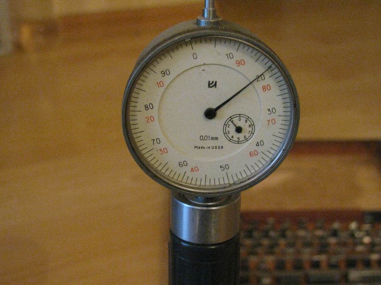

Колеги, есть неясный момент. Хотелось бы уточнить. Интересуют номинальные размеры шеек КВ, распредвала, расточек нижних головок шатунов и постелей блока VW 2.0 CU, примерно 82-83г.в.Суть проблемы: промерял шатуны и вал, реальные размеры не соответствуют тем, что в книжках пишут. Например: 2я шейка вала по книжке 55мм(округляю для простоты изложения), реально-60мм, расточка шатуна-55мм, реально-53мм. Видимо есть отличия по годам выпуска. Искал бумажную книгу по данному мотору-дохлый номер. Если кто в курсе, поделитесь инфой. Заранее спасибо.
Вот пример. Настройка нутромера 53.00 мм
