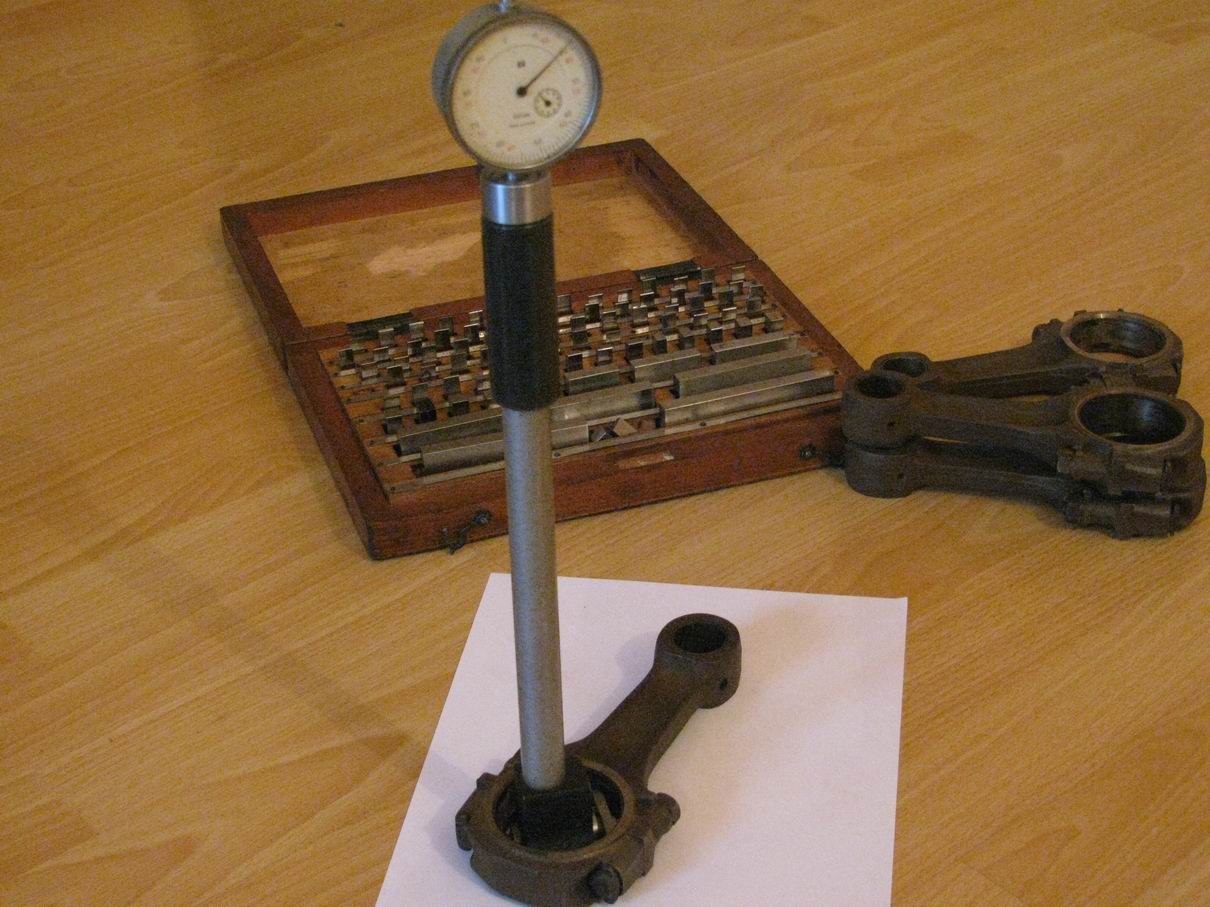

Книга по сборке/разборке оппозитников от VW, на русском языке.
http://narod.ru/disk/15755193000/t3_engine1_rus_tb.zip.html
Спасибо. Именно отсюда и вопрос... Там видимо таблица с размерами вала и шатунов для двигателя СТ, т.е. Тип 1. Вообще книга хоть на тарабарском языке, лишь бы размеры "правильные" были. 😀

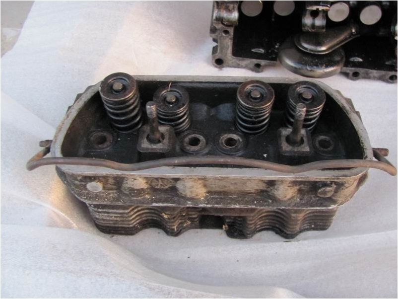

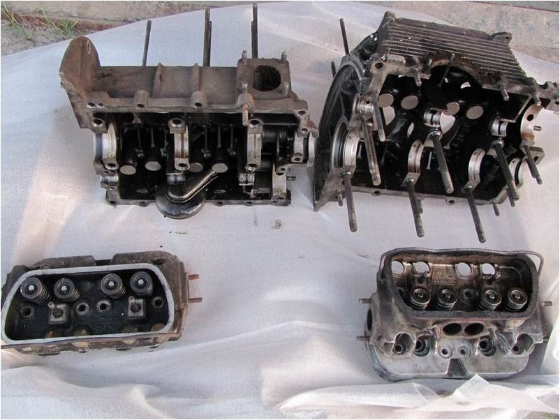

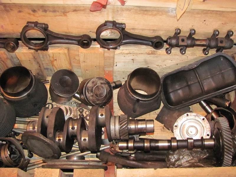

Вопрос к спецам:На аппарат по мотивам РА-15 розыскивается мотор. на фото то что удалось нарыть.Есть еще Днепр который не авиа,и ЗАЗ 40 л.с.Как вы думаете с этим 1600сс стоит связываться?
    94,7 КБ · Просмотры: 186
Стоит, даже если после тщательной дефектовки придется многое менять. Днепр (даже авиа) и ЗАЗ против него  не моторы.
Стоит, даже если после тщательной дефектовки придется многое менять. Днепр (даже авиа) и ЗАЗ против негоне моторы.
Но на этом аппарате стоял 65 л.с. а этот двигатель 50 л.с его можно форсировать?Из сообщений я понял что вы занимаетесь этими моторами в Донецке.Как можно заказать запчасти на этот мотор.Как вы это делаете?
