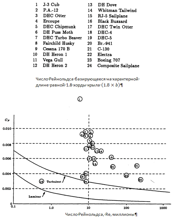

Упомянутая мною ранее картинка с С[sub]f[/sub].
Там так же показаны кривые коэффициента трения плоской пластинки при полностью ламинарном и турбулентном обтекании.
точка 16 - это гриф (птица такая  🙂 ) по расчетам университета Миссисипи (Mississippi State University)
DH Heron 2 - это версия DH Heron 1, с убираемым шасси.

Спасибо Rafis, очень представительный график. У меня он тоже есть, но глубоко затерялся в компьютерных пучинах. Этот график есть богатая пища для размышлений.
Важное замечание:
Для самолетов, имеющих одинаковую омываемую поверхность при одинаковой мощности двигателей и КПД движителя, максимальные скорости горизонтального полета относятся как корень кубический из отношения Cxf Например, точки 2 - 11 за вычетом одной-двух на данном графике соответствуют разбросу Cxf в пределах 20% , что дает разброс максимальной скорости при одинаковой мощности на единицу сводки сопротивлений в 6% или +-3% относительно среднего значения, что сопоставимо с погрешностью измерений в летных испытаниях.
Для таких самолетов, как Як-3, Як-9, Р-51. Спитфайр и им подобных, среднее значение Cxf=0.0055. Оно практически совпадает с таковым для любительского самолета Wittman Taiwind (точка 14, Cxf = 0.0053) с тканевой обшивкой фюзеляжа, квадратными формами, неубирающимся шасси и подкосным крылом.
После вычитания доли шасси у Tailwind  получается Cxf = 0.0041 (этот график лежит в ветке про толкающие винты), а это у же начало диапазона Cxf для композитных планеров (отрезок 24-24, 0.003-0.004) на данном графике.
Расположение точек, представляющих конкретные ЛА по отношению к кривым коэффициентов сопротивления платсинки не дает представление об относительных долях поверхности с турбулетным и ламинарным погранслоем. реальная картина значительно сложнее, необходимо учитывать разгон потока и распределение давления по поверхности.
Однако, верхняя часть диаграммы (выше линии Cxf=0.006) однозначно сооветствует наличию значительных зон с отрывом потока и застоем, выраженного сопротивления интерференции, отдельных элементов конструкции грубой формы,  как-то колеса, круглые стойки, открытые цилиндры мотора.  Если Схf = 0.01 и более. то такие элементы дают основной вклад в сводку сопротивлений самолета. например, у  J-3 вклад открытого мотора соствляет почти 50%, это видно по сравнению Cхf J-3  и PA-12.
