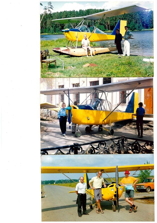

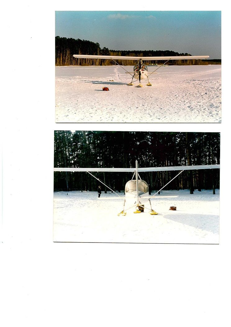

вопрос по МУХу  встал потому как мне показалось что там работающая обшивка из фанеры-полумонокок то есть али еще что.с тряпичной обшивкой соорудить не вопрос . лучше всего из металла.но у меня есть хв балка со стабиком от Ч22.а там чистота поверхности еще та.изготовив переднюю часть ферменную с тряпичной обшивкой такой чистоты не добиться.а уродца произвести не хочется.вот и ищу подобную парту с фанерной  работающей обшивкой.чтоб подсмотреть.
Иногда, лучше начать заново чем прилаживать, что есть. Вот цельнодеревянные двухместные близнецы с моторчиками по, примерно, 40 сил (на белом Орлане - Фолькс. фашистских времен, на желтом - литровый Урал, оба с ирбитского музея). Построили их с участием ребят, покатали тихонько, потаскали планерок Кузнечик с ними.
    87 КБ · Просмотры: 236
Орлан
    98,7 КБ · Просмотры: 225
Муха-родитель
    132,2 КБ · Просмотры: 245
Вполне кошерно.

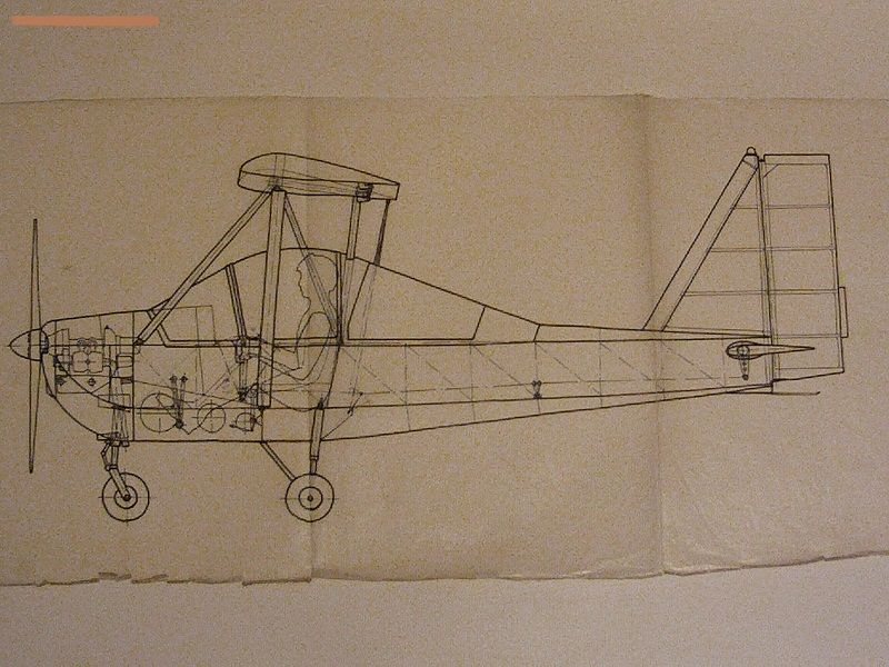

А чертежики и виды сбоку будут?
Оченно уж красивые аппараты.
Фонари чьих будут?

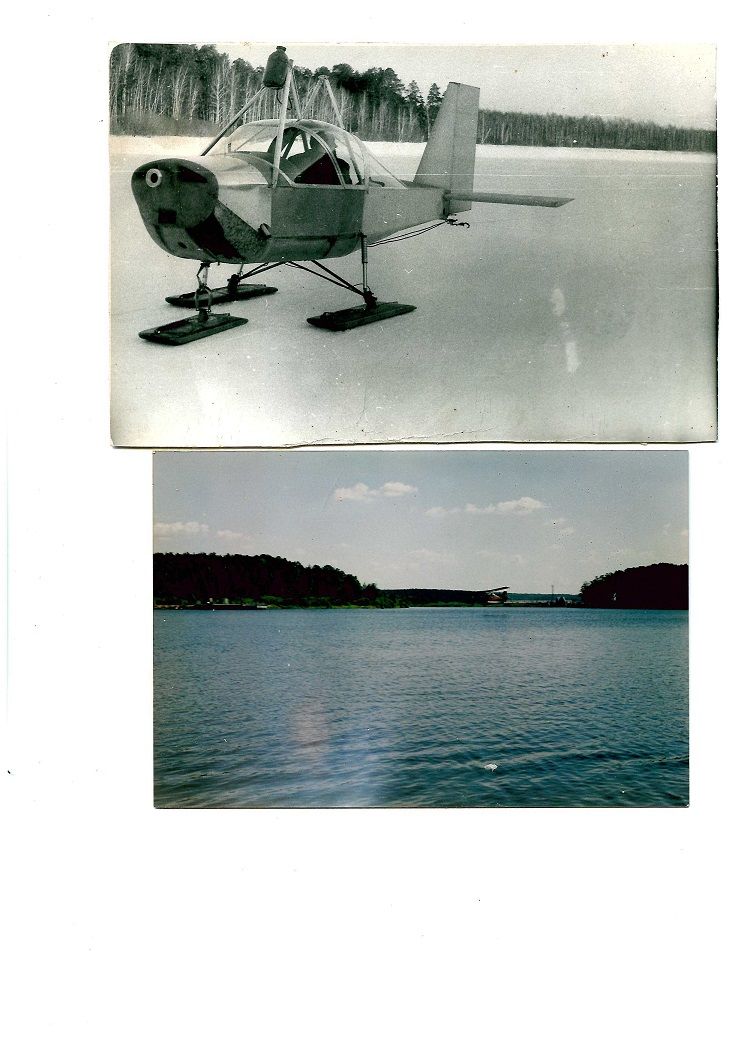

Еще муха. Тащит планер и пыжится, взлетает с поплавками на Урале
    98,9 КБ · Просмотры: 229

Для пробы переснял с кальки вид сбоку. Остальные пока не нашел. Большой формат, надо сканировать, только после праздников.

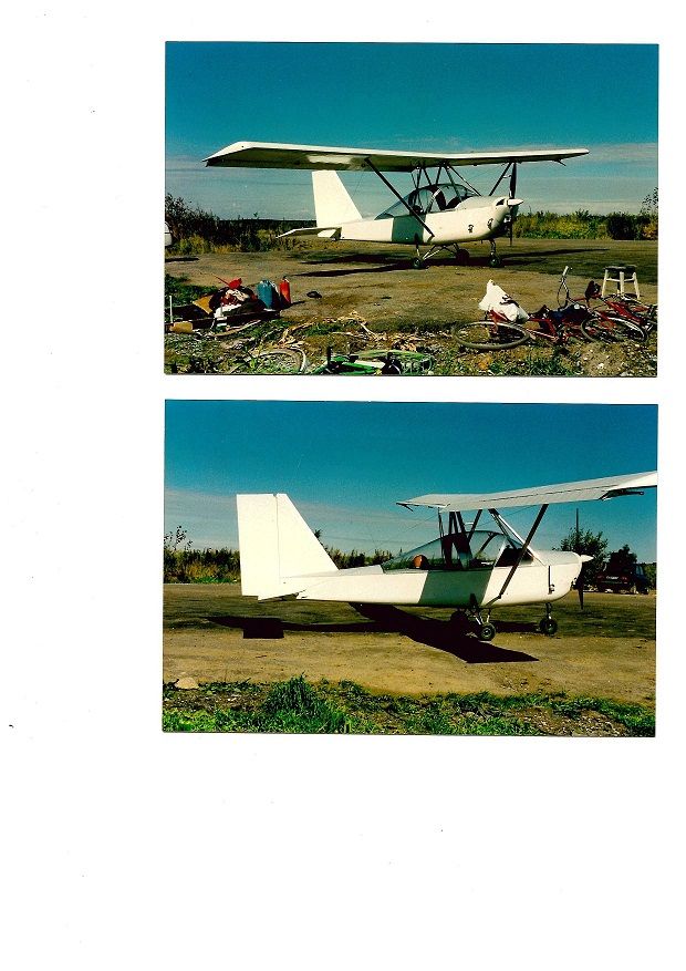

Каркас фонаря образуют полоски дюраля 1мм снаружи и 2мм внутри на кромках 3мм стекла СО-90. Полоски стянуты дюралевыми винтиками М3, сделанными из заклепок впотай, 360шт.  Вытянуты на болванах только створки.
    94 КБ · Просмотры: 218
А почему стерся до хвоста ? Ошибка,отказ ?
Комбинация. Конструктивный недостаток - отсутствие расходного бака при имеющихся длинных в передних кромках, при малом остатке и полете блюдечком привел к отливу и ага. Довернуть-дотянуть не успел. Место плюха оказалось "рашпилем". Нижняя часть кабины из двух разнесенных 3мм фанер с бимсами в месте изгиба нижних поясов фермы, продолжением коробчатой деревянной моторамы, крепкими чашками под парашюты, образованными силовыми шпангоутами, резко остановилась в канаве вместе с горе-пилотами, а все остальное: крыло, хвостовая часть с оперением и аккумуляторами, перелетев через них, продолжило движение. Бронечашки из 1мм дюраля, закрывавшие пустые места под парашюты, смялись и спасли задницы от пробивших фанеру острых реек. Это - к безопасно разрушающейся конструкции. КВС на снижении успел доложить диспетчеру: "Шеф, это..., усё нормально...", на земле связь не брала, а мобилы в те времена если и были, то по цене этого самолета. Пилоты относительно целы - полет удался. Крыло продолжает летать на других самолетах. А из хвоста "вырос" новый фюзеляж с другим крылом. В наших трагедиях всегда есть место и подвигу, и юмору, если так кончается, конечно.
