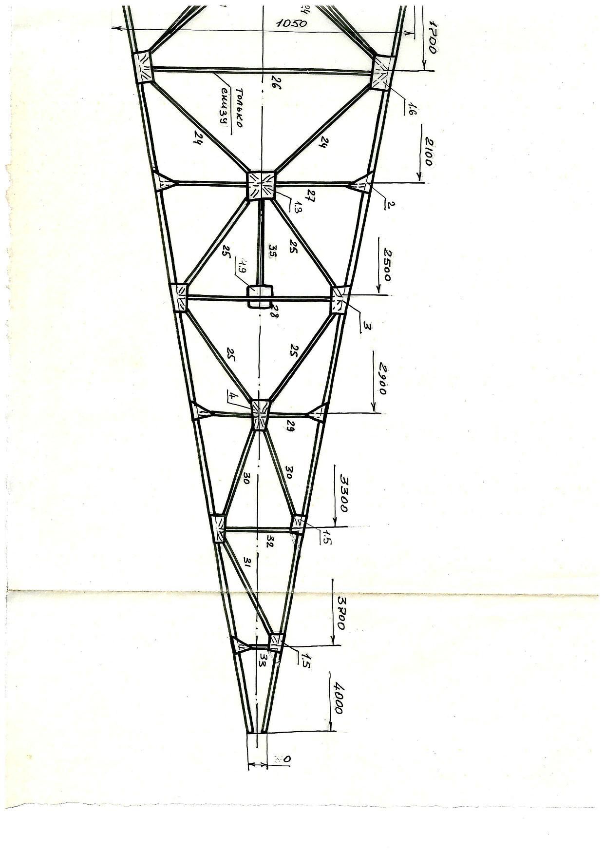

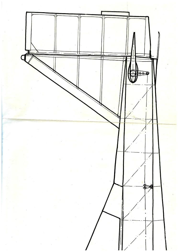

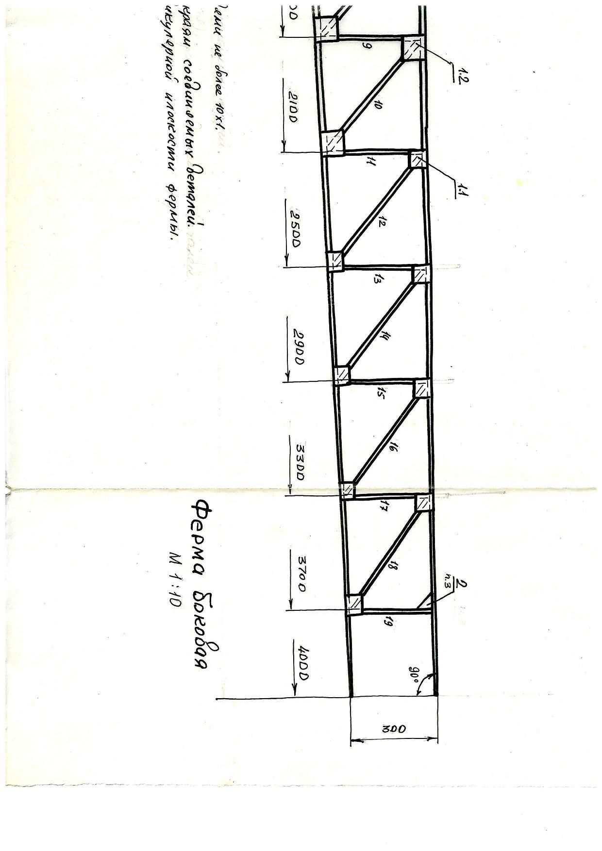

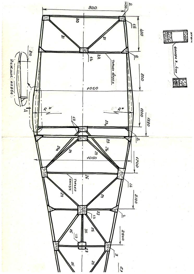

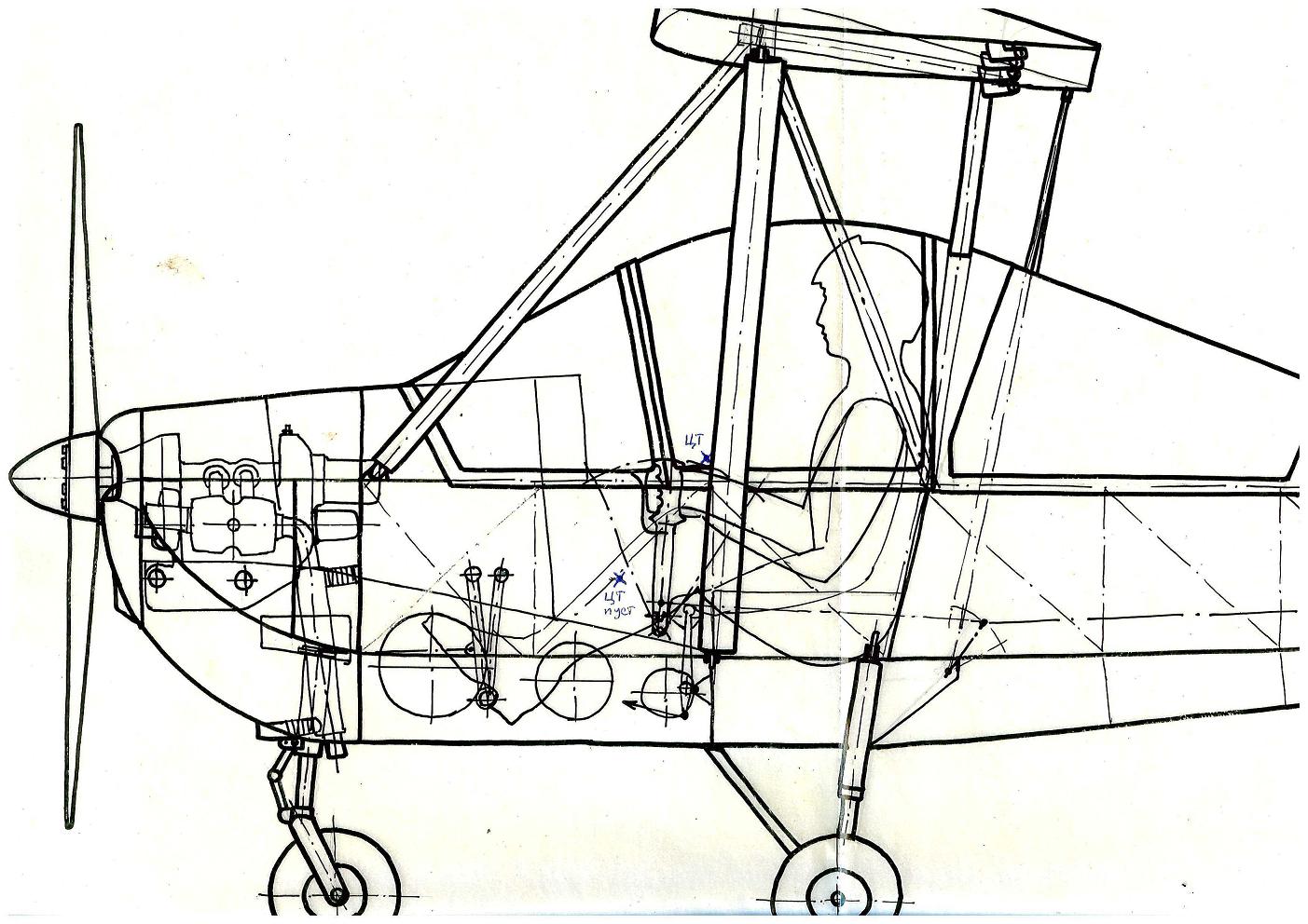

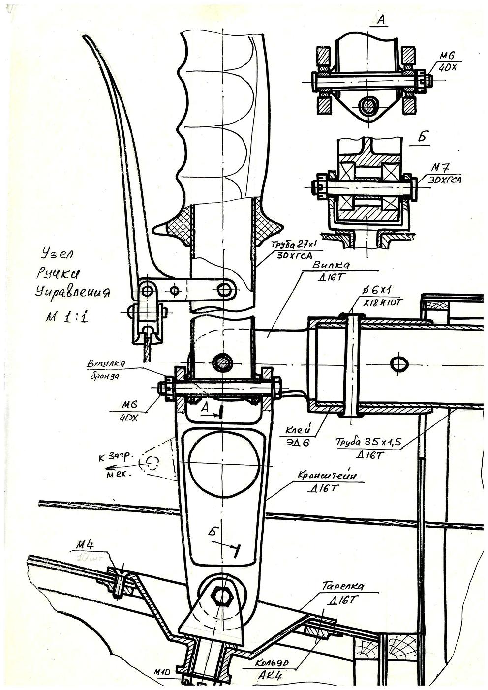

А чертежики и виды сбоку будут?
Фонари чьих будут?
Для пробы переснял с кальки вид сбоку. Остальные пока не нашел. Большой формат, надо сканировать, только после праздников.

Извините, времени - 0. Для пробы, скан кальки Мухи.
    186,7 КБ · Просмотры: 235

Спасибо, Hasan. Чертежи из далекого 1992-93 года, когда и Уралам были рады, но быстро разочаровались в них через поломанные самолеты и наши косточки. Сей час на Мухе-2, выращенной из оставшегося хвоста Мухи стоит Р-912. Ставим на самолеты Вальтеры, М332, 337, даже Субары отдаем другим. А чертежи деревянного попросили, что было выкладываю.
КВА а у мухи 2 кабан центроплана  из дерева,и выполнен заодно с фюзеляжем?или или это все таже парасолька только остекление и обшивку до крыла довели?на фото похоже стойки кабана вроде как за одно выполнены.
Заодно. Выше спинок сидений - арочный шпангоут, впереди две коробчатые стойки из реек 10х20 и 3мм фанеры, две рейки 20х20 от верхних поясов хвостовой фермы врезаны в арку и соединены со стойками. Все сверху склеено выпуклой крышей из нескольких слоев ровинга и ст.ткани Т-10. В крышу вклеена рамка из труб для крепления консолей. Рамка соединена по стойкам с передним силовым шпангоутом несколькими десятками петель из стекложгута. К передним узлам рамки крепятся два 6мм троса к БПС на третьем силовом шпангоуте за багажником кабины. На Мухе хвост по бокам и снизу был обшит тоненькой перкалью 50-кой. Когда поставили ЕА-71, для центровки перкаль заменили фанерой 2,7мм, перенесли в хвост контейнер с аккумуляторами и радиостанцию.

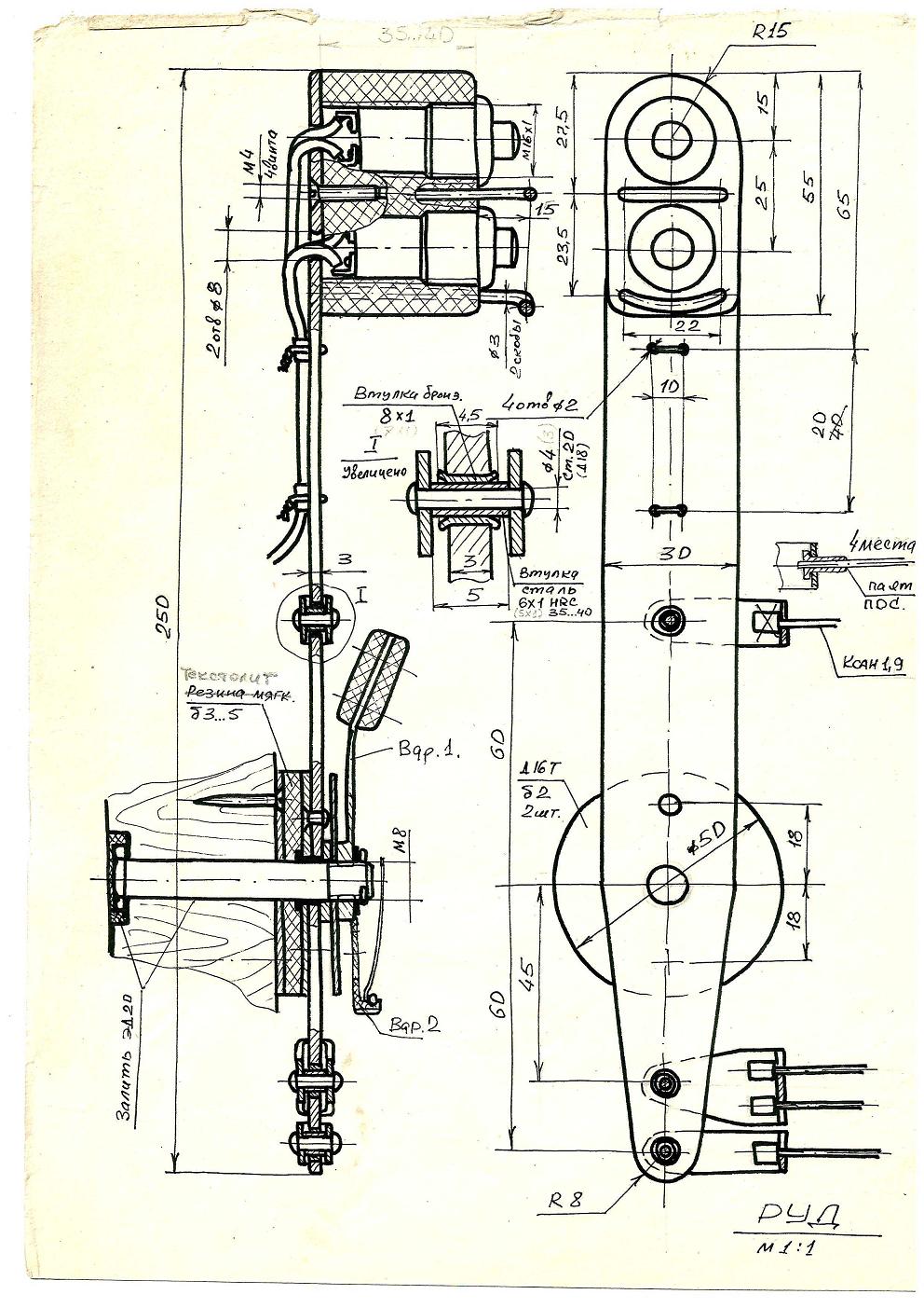

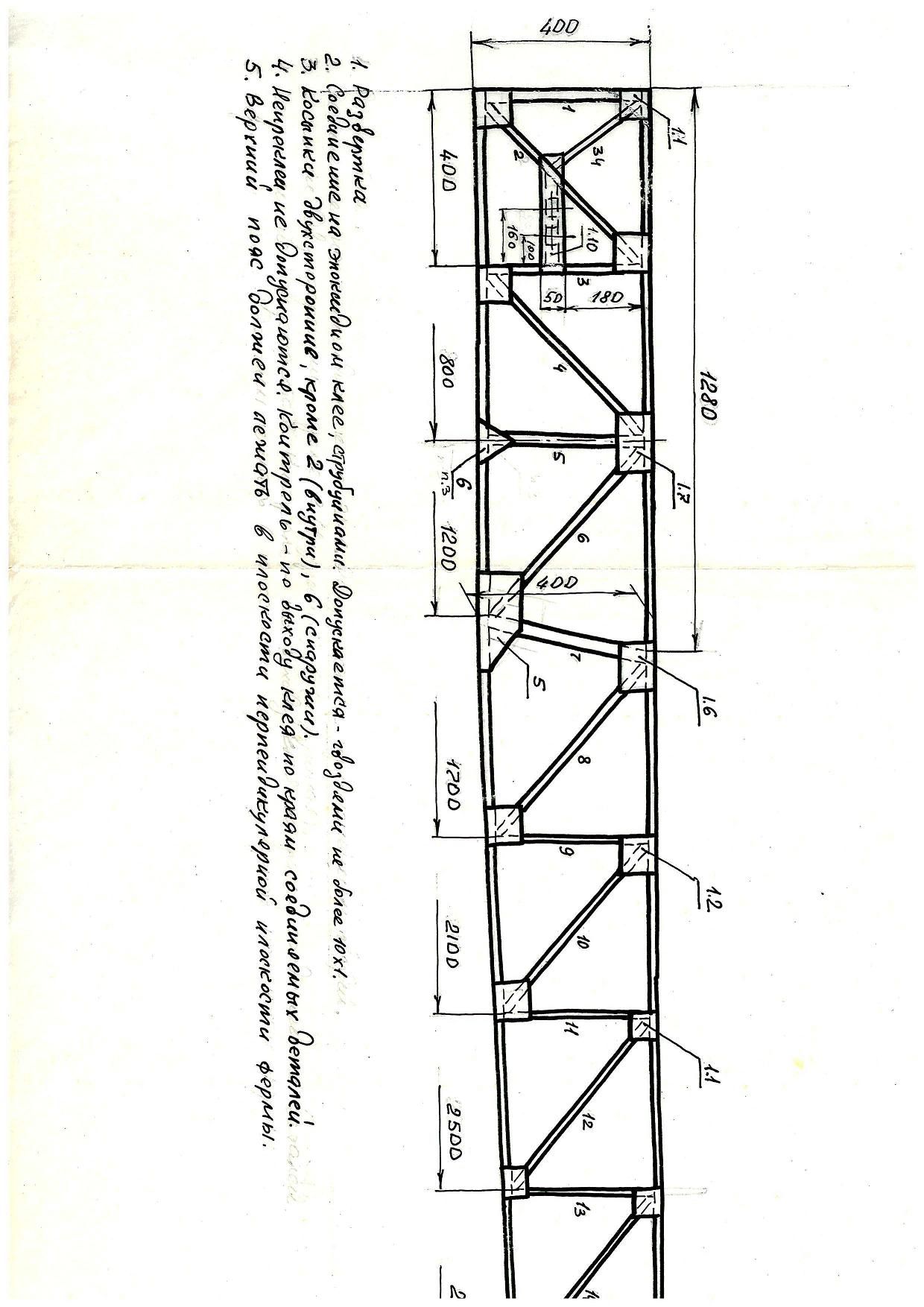

Кому интересно, сканы калек первого варианта Мухи-парасольки.
    67,9 КБ · Просмотры: 226

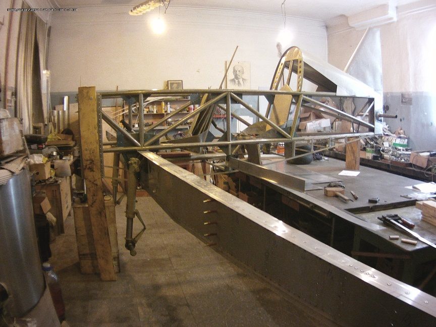

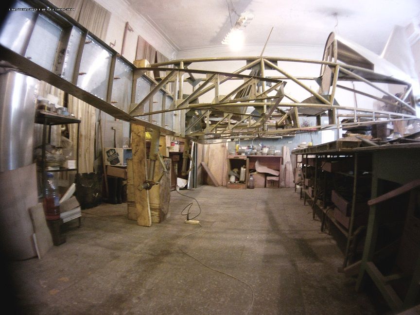

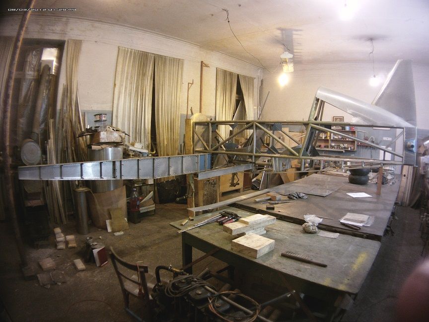

Выращивание крыла по месту. Задние стенки центральной части присверлил к узлам параллельно лонжерону.
    96,1 КБ · Просмотры: 233
Параллельность - на глаз.
    98,9 КБ · Просмотры: 220

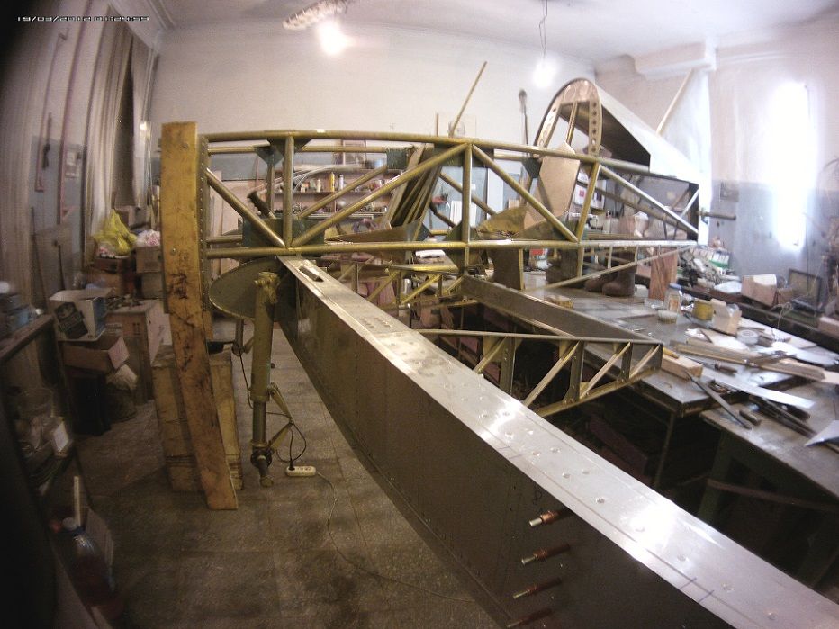

Силовые ферменные нервюры по концам стенок и бортовые получились сами собой совпадающими по верху и низу.
    97,8 КБ · Просмотры: 225
