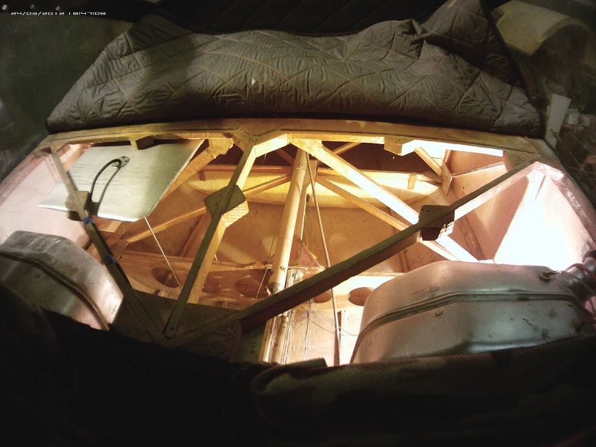

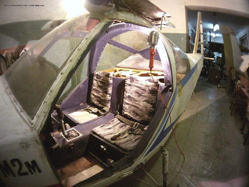

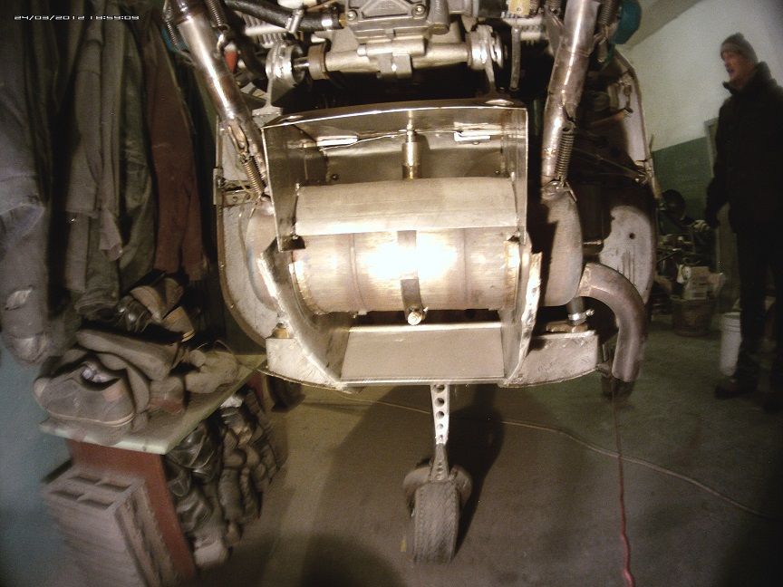

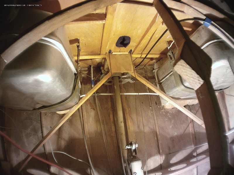

К сожалению на Муху-2 никаких чертежей не делал, даже эскизов, в ферме фюзеляжа добавил одну секцию 400мм, чтобы по кабине ширина стала 1150мм и сделал боковые двери. Вырезы дверей компенсировал снизу по бокам двумя коробчатыми бимсами от переднего шпангоута до арочного по спинкам сидений. Коробчатая фанерная моторная балка идет от поперечной балки, к которой крепятся подкосы крыла через передний шпангоут. В нее вклеен шариковый насыпной подшипник передней стойки снизу и сверху бронзовая втулка. К балке крепится моторама из профилей Д16Т и ст.трубок-подкосов к  переднему шпангоуту. Лучше разгребу хлам и попробую сфотать.

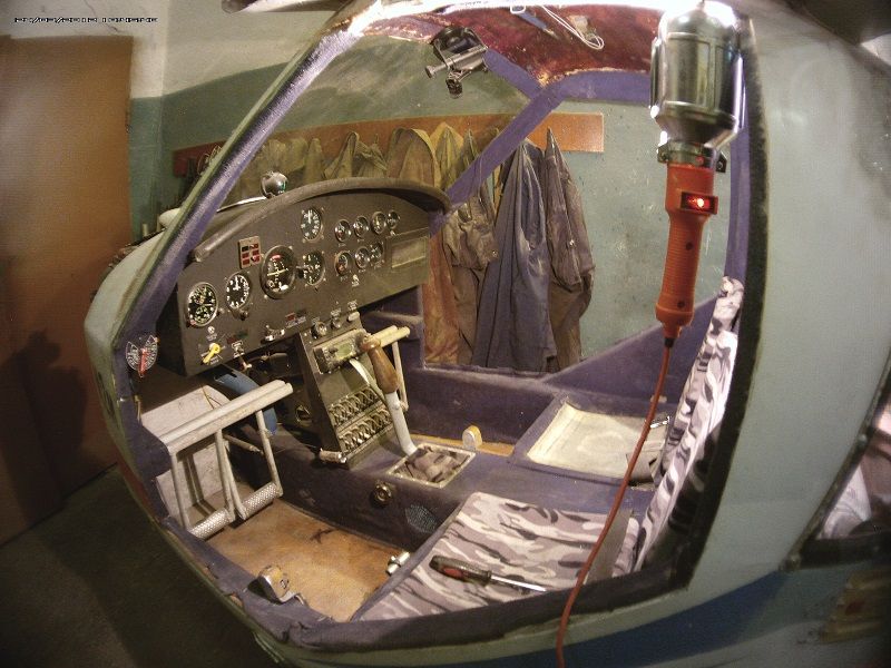

Обещаные фото Мухи-2. Извините, все в пыли. Гиганту пока некогда.
    92,5 КБ · Просмотры: 249

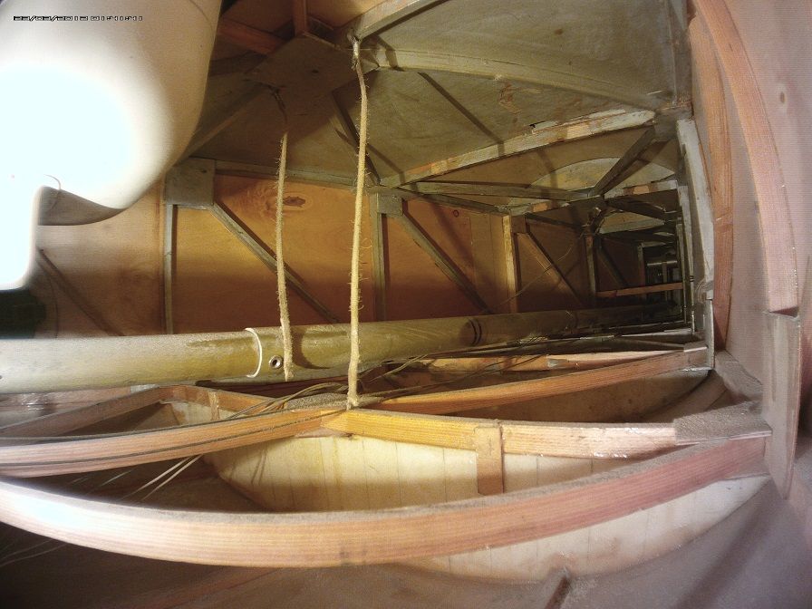

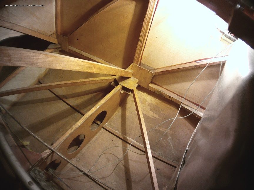

На верхнем фото ферма с раскосами на боках - для тканевой обшивки, когда обшивали фанерой для центровки, оставили. Веревки свисают - вместо роликов для поддержки тросов РП, чтобы не терли рейки.
    94,2 КБ · Просмотры: 228

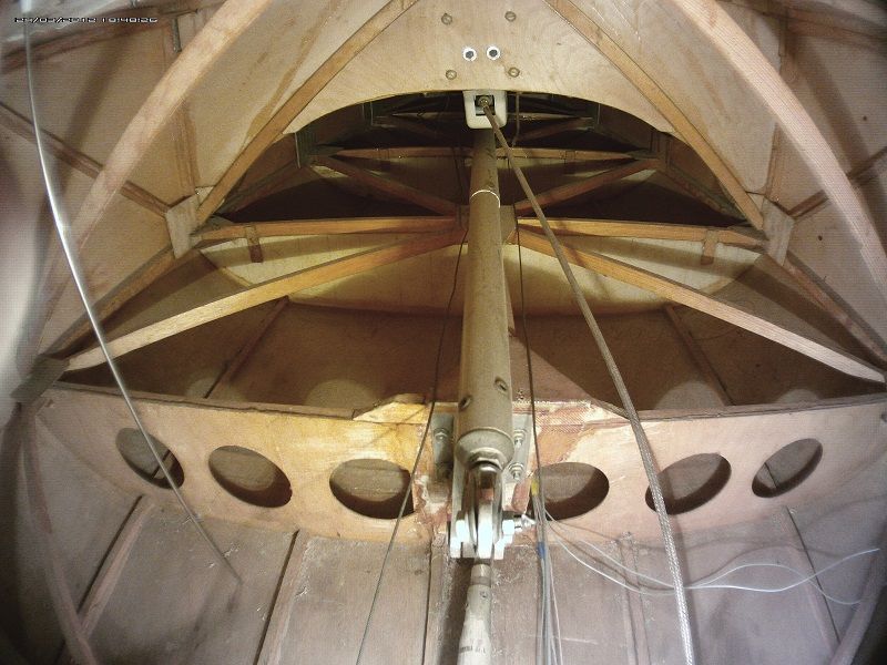

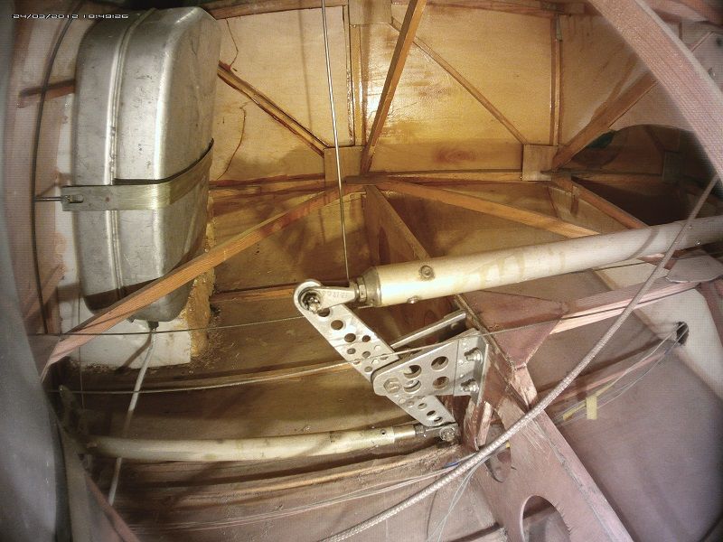

Коробчатая арка шпангоута, к сожалению обклеена тряпкой. Под ней ролики тросов элеронов к качалке на потолке.
    97,4 КБ · Просмотры: 224

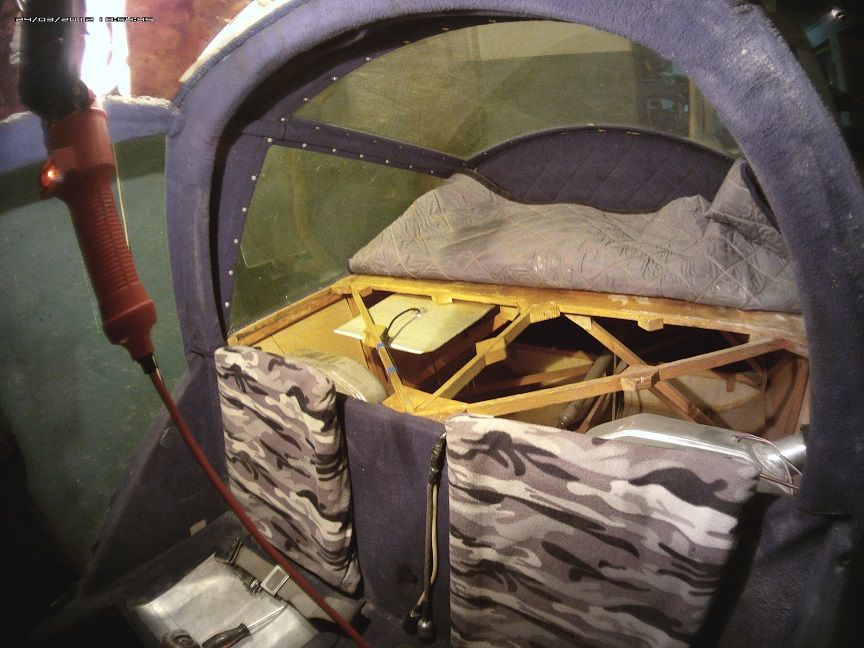

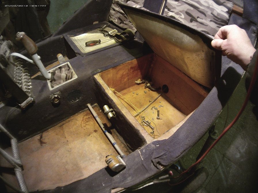

Тяги к качалкам элеронов проходят через прямоугольные дырки.
    85,5 КБ · Просмотры: 240

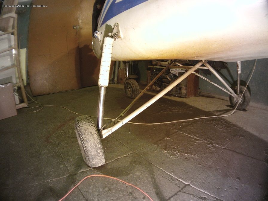

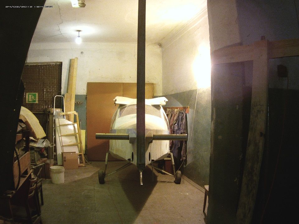

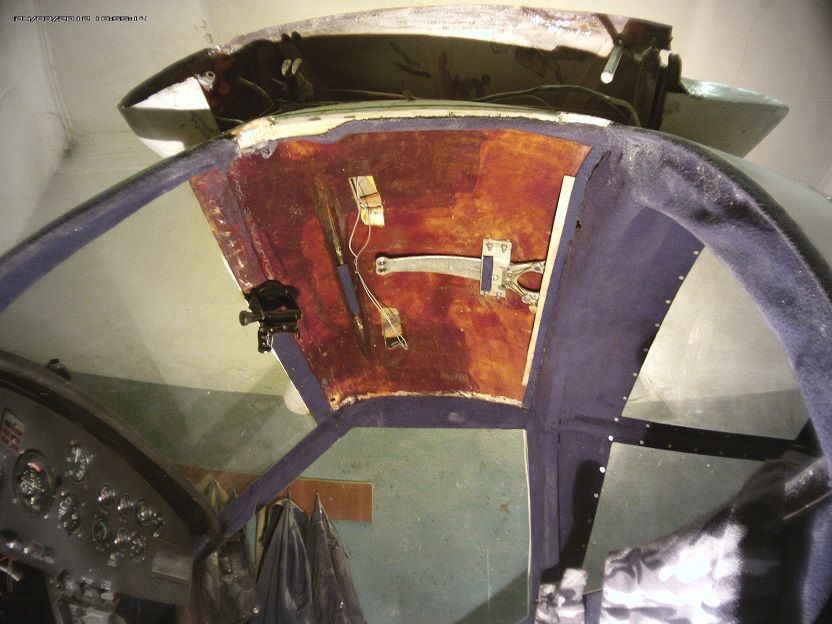

Пневмогидравлические амортизаторы на всех стойках одинаковые, самодельные, по конструкции, как на МиГ-21. Двадцать лет как накачали. Щас купить любые можно. Гигант делал, любит он, чтоб страшно сложно было и самому сделать.
    92 КБ · Просмотры: 218

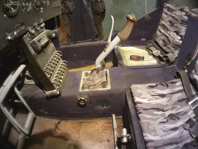

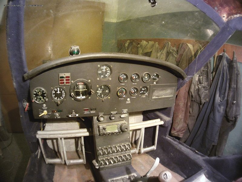

Здесь только Саня знает, что открывается, куда дует летом и зимой..
    88,8 КБ · Просмотры: 231
