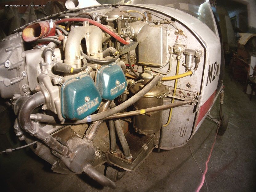

Снизу справа и слева от коробчатой балки моторамы радиаторы из печек Жиги.

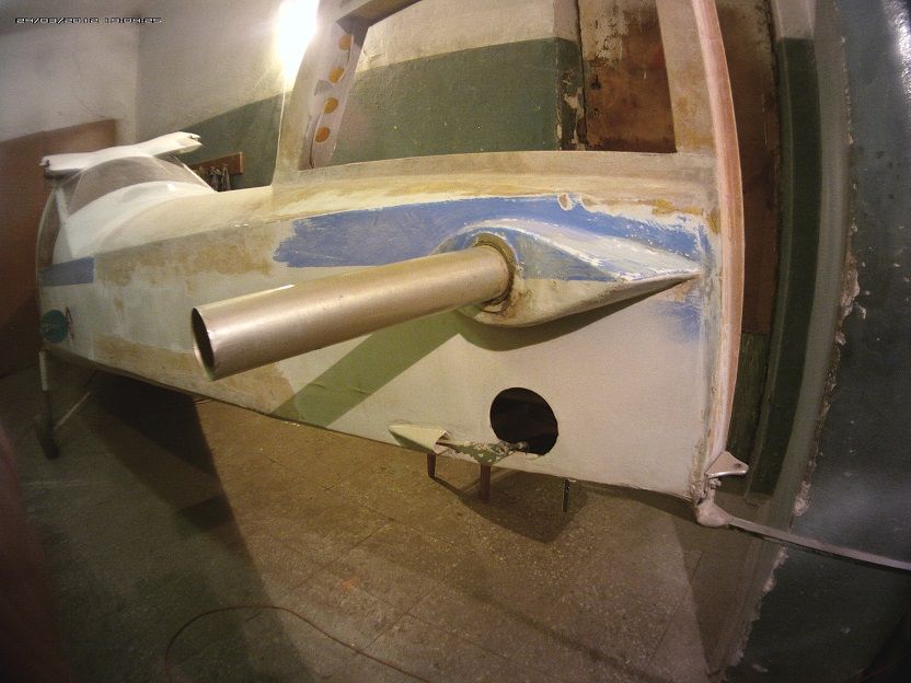

Традиционная конструкция: вал ЦПГО на насыпных шарикоподшипниках.

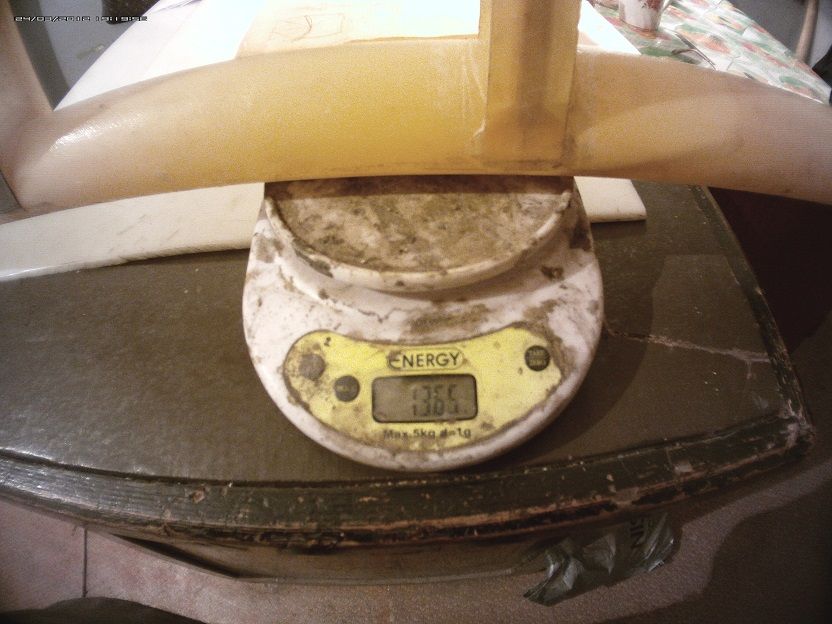

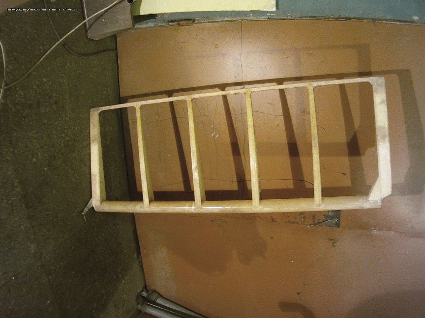

РП: труба из нескольких слоев стеклоткани, нервюры из трехслойки с полками из пластика или 1мм фанеры.
    86,5 КБ · Просмотры: 207
Вес РП. ЦПГО такое же, только с носком из пластика, 1971гр.

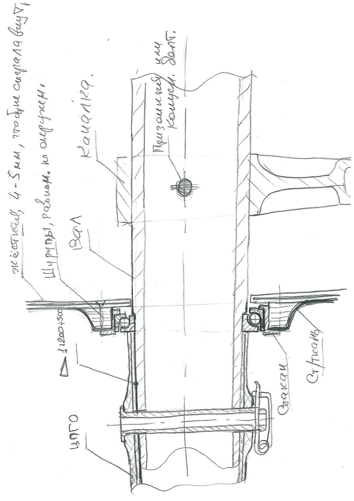

Про насыпные подшипники ПЛЗ подробнее.
Оченно нужно.
И вообще чертеж узла бы.
И способ фиксации узла и оперения.
С уважением.
Оченно нужно.
С уважением.
Не найду чертеж, эскиз набросаю. Коротко, на словах. Разбираем подходящий подшипник и Саня точит из обойм тонюсенькие кольца для упорного подшипника с углом контакта примерно 45 гр. Наружные кольца впрессовываются в ал.стаканы, стаканы вклеиваются соосно в бобышки на боковые листы обшивки (должны быть жесткими). Вал вставляется и сразу одевается качалка на болте. Шарики прим.3мм на густом тавоте вставляются во внешние кольца. Внутренние кольца напресовываются на вал до упора в буртик или распорную втулку. От смещения держатся торцами трубчатых лонжеронов стаб. Чтобы не точить можно найти узенькие радиальные насыпные подшипники по ТУ, в управлении самолетов ставят.
Да, стаб. фиксируется на валу одним плотным пустотелым пальцем с булавкой снизу. Сборка - 1 мин. Раньше с пацанами ходили каждое воскресенье на замерший пруд. Сборка-разборка - 15-20 мин. Ложементы для консолей - на узлах крыши, под подкосы, и на валу стаба.

Эскиз узла ЦПГО.
    191,1 КБ · Просмотры: 210
Концы вала после посадочных мест под подшипники имеют небольшую конусность, чтобы снять выклеенные по ним трубы-лонжероны. Можно вместо подшипников поставить втулки из чего-нибудь типа фторопласта. Так сделано на бипланчике из элеронов Ан-2 с Бураном, пустой, вроде, 130 кг (сам создатель - чуть больше 50 с ботинками, мне бы такой вес).

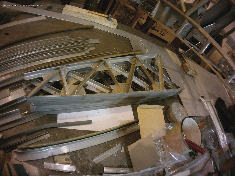

Выход на сайт и общение с уважаемыми коллегами привели к неожиданному - работы по Ястребку-2 почти встали по сравнению с тем как шли по одноместному. Заметил, что примерно десяток шлепков по клавиатуре это одна не поставленная заклепка в будущем самолете. Если с такими темпами хватит жизни достроить.
Вот, всего-то наклепал силовых нервюр к узлам шасси.
