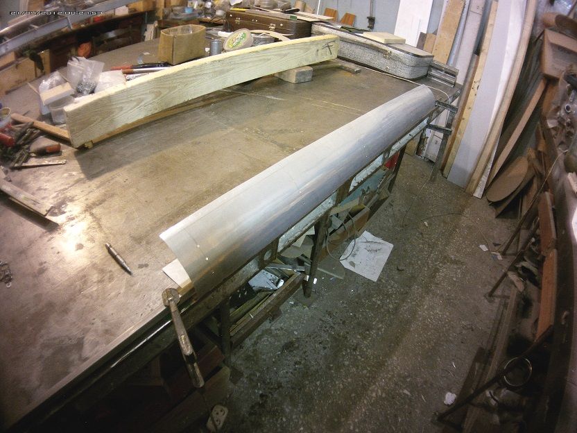

Продолжаю Я-2. Времени мало, да и дохлый стал.

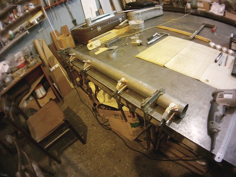

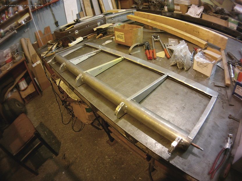

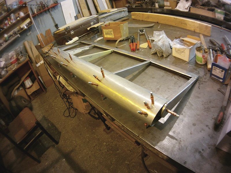

Фото процесса клепки закрылков. Лонжерон - труба 55х1,5. Носки - 0,5 мм на вытяжных ал. 3,2.
    97,1 КБ · Просмотры: 169

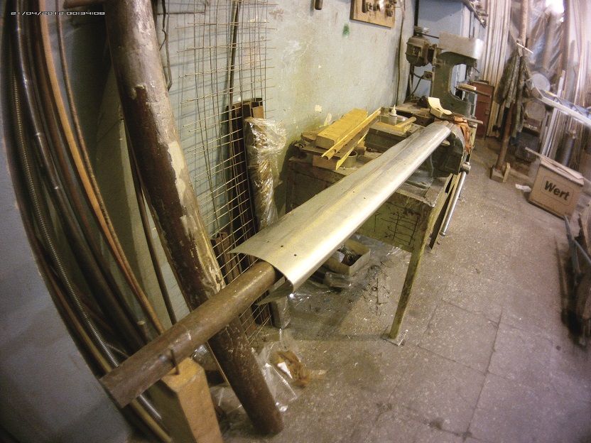

Обшивка носка 0,5мм загнута руками с подгонкой на трубе резиновым молотком. Нервюры 0,5мм, бортовая 1мм. В торцы трубы забиты 2мм стаканы.

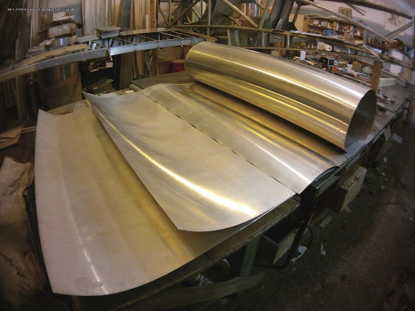

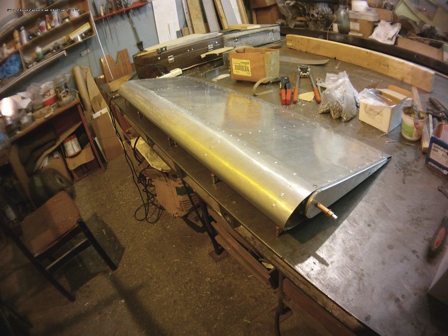

Обшивка - авиаль АВ 0,3мм, чтобы не возиться с тряпкой, на элеронах тоже, и на концевых частях крыла, если хватит. Крайние заклепки крепления носка 4мм нерж.

Внутри все покрыто тонким слоем мовиля. Заклепки обшивки по нервюрам 2,5мм ал.вытяжные. К боковым нервюрам и стаканам будут приклепаны кронштейны с ШС6.

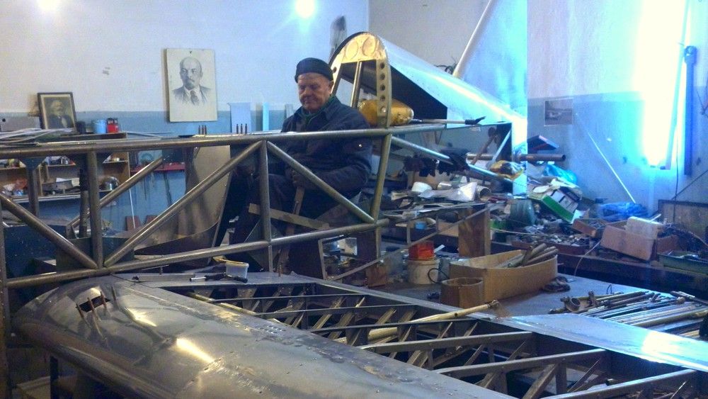

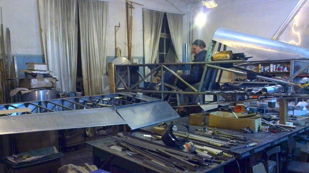

Немножко новостей со строительства Ястребка 2:

И-16 не дать  не взять. ;D
