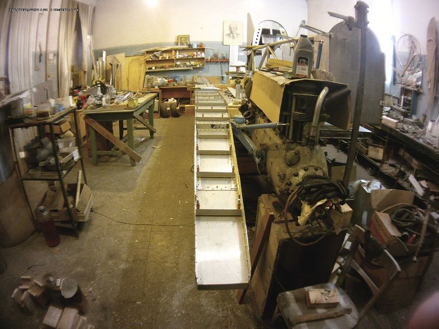

Лонжерон, вид упрофиль сзаду. Рядом ВМ6-111 с Зеленого с развалившейся центральной шестернёй. Мотораму с него возьму.

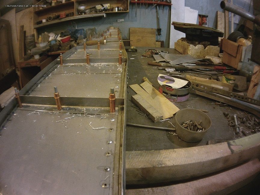

Носки.
    98,8 КБ · Просмотры: 324

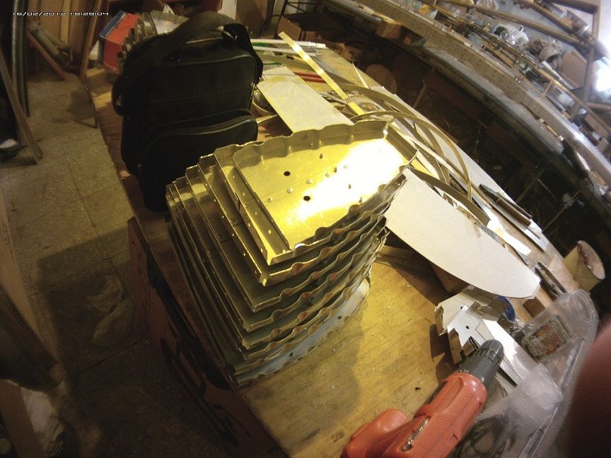

На сужающейся части просто вырезал середину из нагнутых больших носков и склепывал половинки. Профиль получился все тоньше к концу крыла. Полетит.

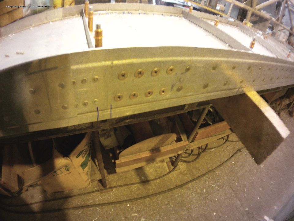

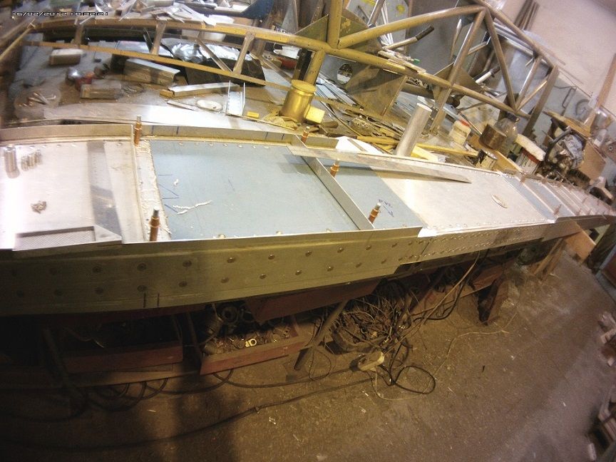

Вид сзаду. Разноцветные ласкутные листы, то это, что нашел в завалах барахла клуба. Голубой - 2мм Д16Т от боковины допотопного графопостроителя. Другая боковина - АМГ. Я из него гнутики для оперения лыж Ястребку сделал, держит.
    99,9 КБ · Просмотры: 321
Стык листов 6х60мм Д16Т полок, 8 болтов впотай М6 (по расчету 4 хватит). Вправо - впотай вытяжные нерж. 4мм с подтянутым до отрыва стержнем, потом откушенным на мм 2 и расклепанным заподлицо с поддержкой с другой стороны. Держат срез 700 кг, без стержня - 350. Под зигованными 1мм в корне и 0,5мм на концах накладками между этими заклепками еще магниевые, полнотелые 4мм (что было), срезаются как дюралевые. Внутренние поверхности коробки лонжерона, между полками и заклепки жирно покрыты мовилем, разведенным керосином. Высыхает - несмываемая густая пленка. На мой век хватит.

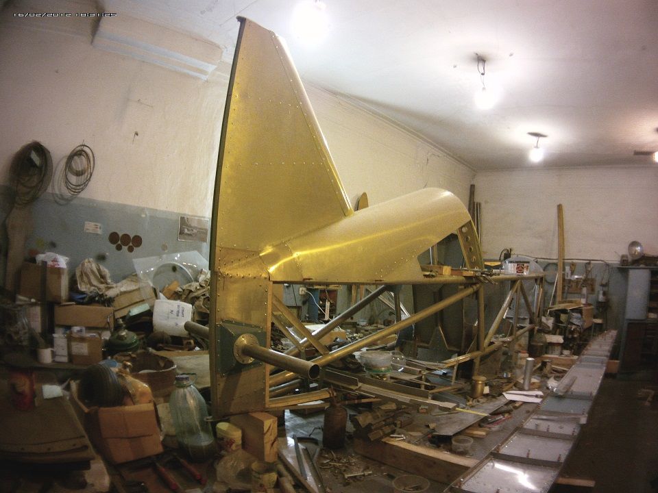

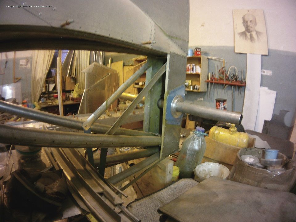

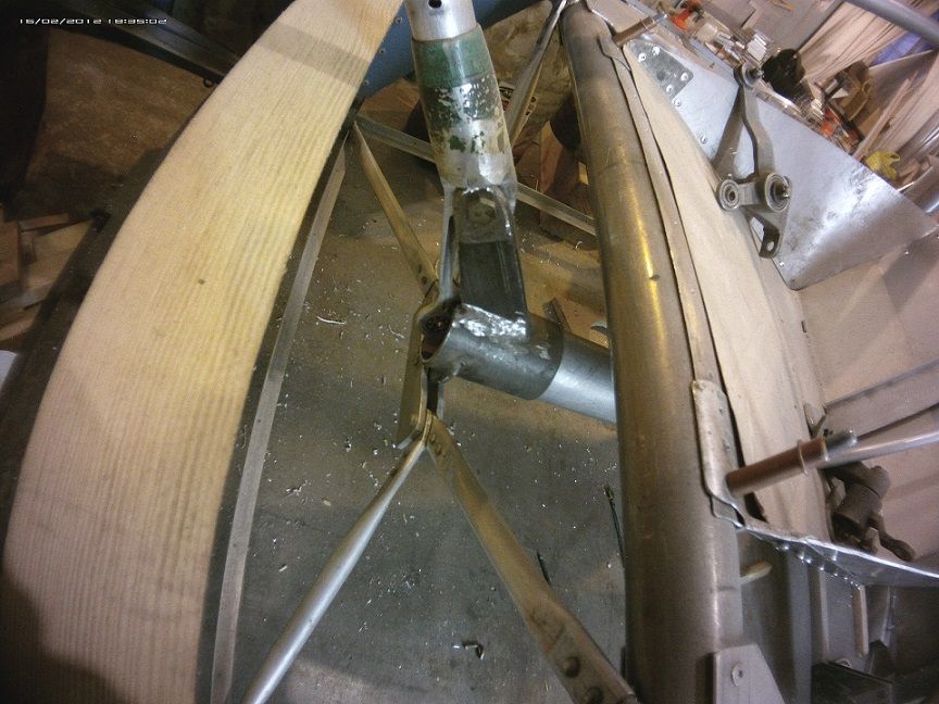

Вал ЦПГО, труба, вроде, 50х1,5 с усилением внутри другой, не помню, на узеньких шарикоподшипниках. Но все равно ЦПГО закреплю 2мм расчалками, как на Ястребке. Позорные ленточные расчалки - поддержка переднего узла хв. рессоры. Закрою обшивкой. На стене - дедушка Ленин, такой молодой, но уже подписавший декрет о создании будущей Жуковки, а нашим... не буду дальше, аж последние зубы по дешевому протезу заскрипели...

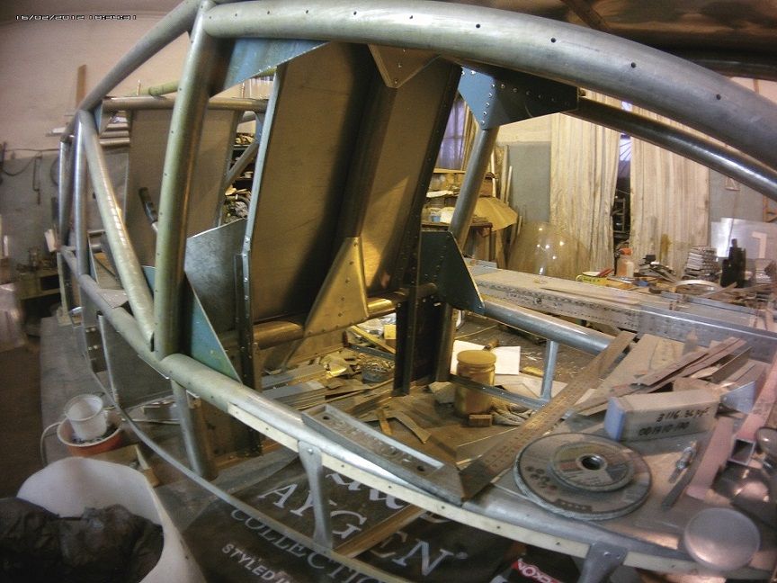

Спинка второго сиденья с противокапотажной стойкой. Дырки в трубах - вон там у стены все обшивки фюз. стоят.

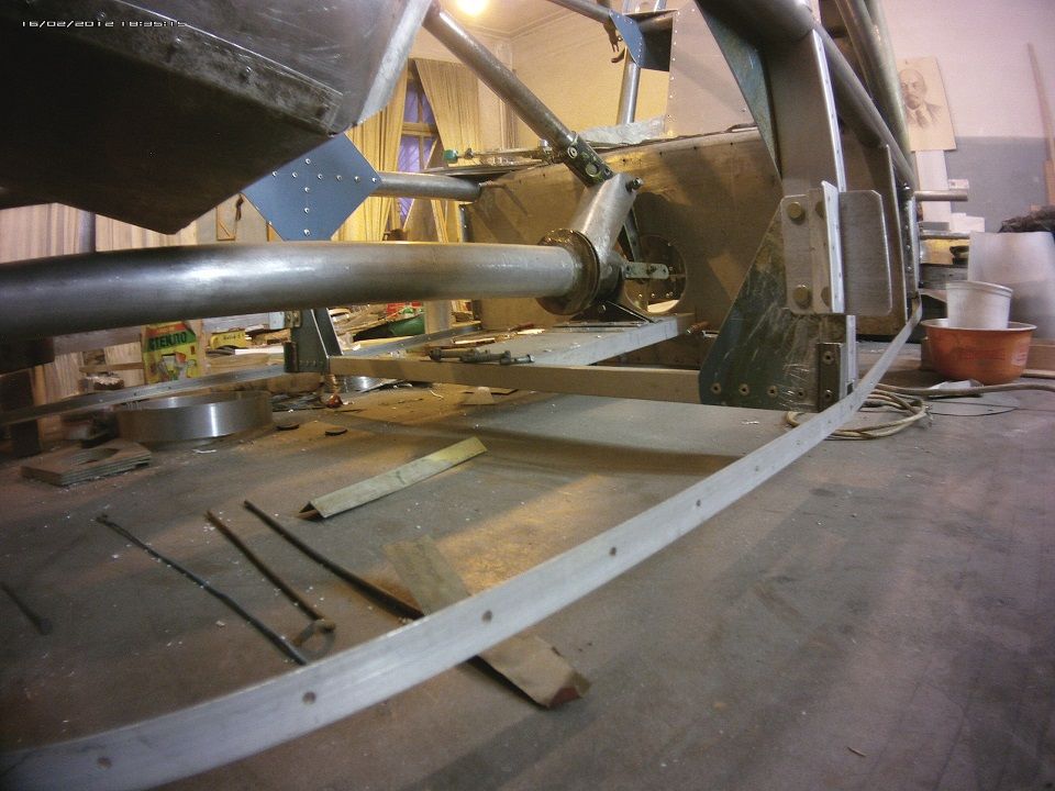

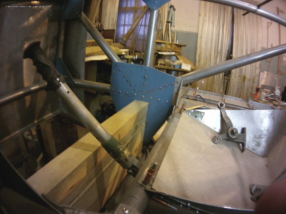

Передний узел вала управления, работает только на поперечные нагрузки.
    96,3 КБ · Просмотры: 295

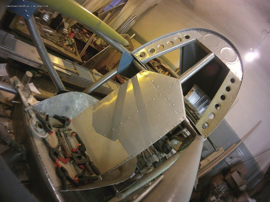

Задний узел вала управления, во все стороны работает. Вал снял с заброшенного трехместного Скайтрахера. Его создатель, Фарман Голиафович (Слава) назвал его Триумф или Властелин неба, но переключился на другие более грандиозные проекты. Только звонил: ах ты... сопли значит жуем, будешь гад свою на новый год пить и давиться. А я бросил, стока заклепок купил... Справа на стоечке задний уезл крыла. С изгибом все работает, там бы напрямую поперечную балку поставить, но ноги заднего авиатора и вал мешают. Под передним сиденьем будут поддерживающие стенки, не дай бог от перегрузки сядет на вал управления.

Заднее сиденье. Можно было отверстий облегчения наделать...

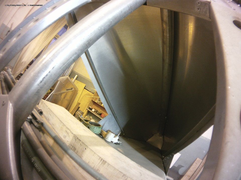

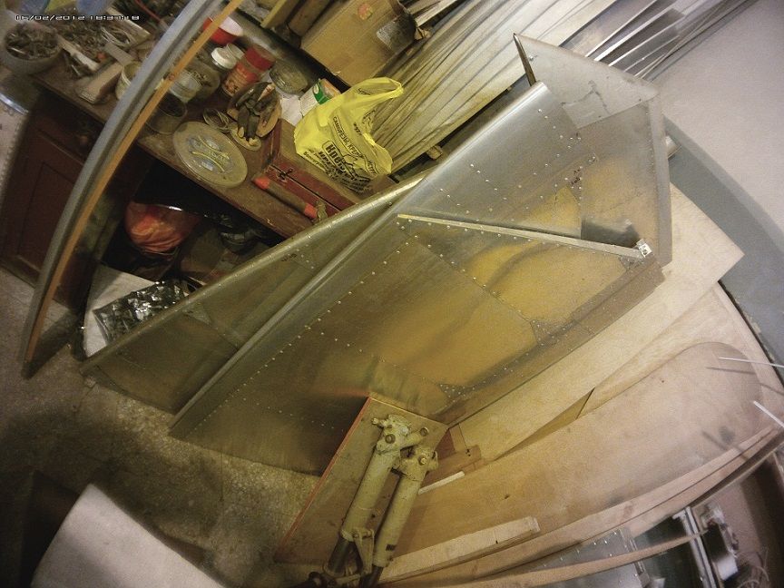

ВО и ГО без сервозагружателей пока. Обшивка - АВ 0,3мм. Носок ГО - 0,5мм. Лонжероны - трубы 55х1,5.

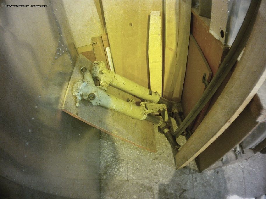

Хотел убирающиеся, от какого-то Злина, потом рессору стальную, но решил так, вниз разгоняться сильно не будет.

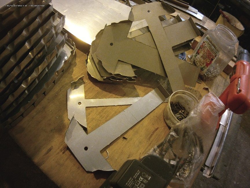

Стенки 1,2мм в центре две, к концу одна, потом 1мм. Заклепки нерж. 4мм, между ними ал. 4мм (для экономии) с подтянутым, загнутым и откушенным стержнем, держит 300кг, без стержня - 130. Загибать подсказал наш водила с лицензией Виктор Панников.

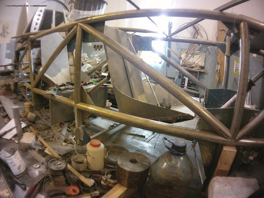

Натюрморт. Поворачивать фюз. поперек класса буду, чтобы прицепить и на месте выращивать крыло, наведу порядок. Крыло - без стапеля, задние стенки от узлов поставлю на глаз параллельно лонжерону, между ними вставлю ферменные нервюры из гнутиков 0,5мм и 1мм силовые, концевые нервюры на глаз параллельно - вот и вся нивелировка. На ястребке так делал.

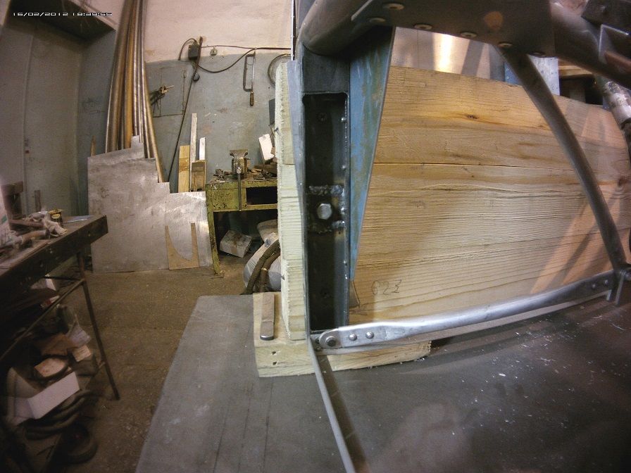

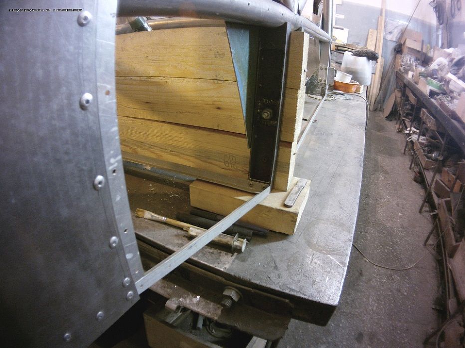

Крепление лонжерона. Разверну отверстия под болты на 14, ниже и выше еще два поставлю на 10, чтоб не качался лонжерон от боковых ударов по стойкам шасси. Еще просится стенка или раскос между узлами.
    106,7 КБ · Просмотры: 284
То же, вид сзади. Стойки из мягк.ст.тр. 40х20х1,5 с усилением под болт. В месте излома нижней трубы фермы надо их силовой перемычкой связать. Лонжерон на эту роль не пойдет, косынки и внешнюю обшивку выгибать будет. На подставке лежит поперечный образец 100х14х5мм мазовской рессоры в отожженном для изгиба месте, сломал - 150, согнулась на 45 гр.
