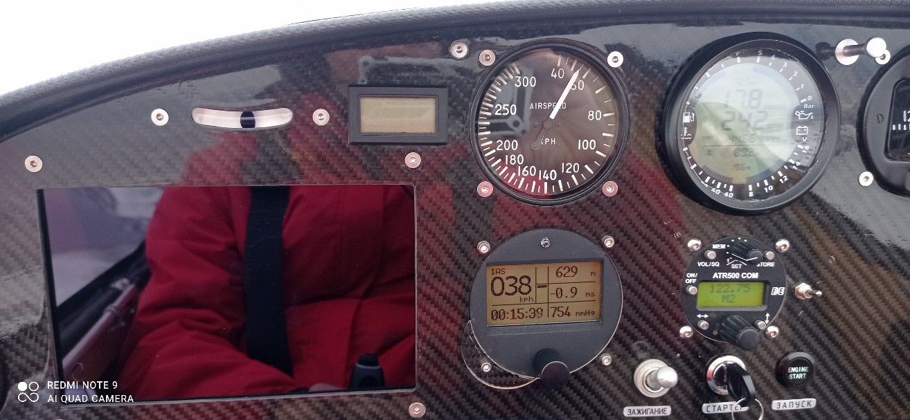

Диапазон скоростей и небольшой расход топлива впечатляет, для маршрутных полетов самое то. Молодцы французы, разработавшие сей проект. Также респект автору Андрею, очень качественно построившему этот самолет! Дожить бы ещё до подходящего уровня законности самоделок и инфраструктуры (небольших аэродромов у каждого поселка ( мечтать не вредно 🙂)).
Характеристики самолёта впечатляют, особенно когда есть с чем сравнивать. Я перешёл два года назад с двухтактного на впрысковой четырёхтактник и уже балдею. Вчера круговой маршрутик на своём одноместном деревянном совершил на два часа. Слил остаток бензина и прослезился🙂 Получилось меньше семи литров на сто км, а тут двухместный гораздо меньше потребляет - мечта же. Очень рад за вас, Андрей.
