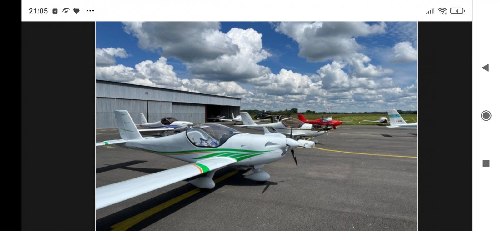

9 Gazaile 2 собрались на слёте в 'AMBOISE LFEF, это в центре Франции
