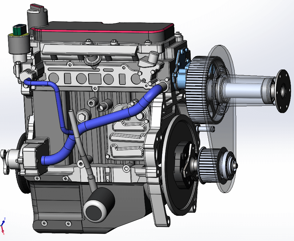

Подскажите пожалуйста размер вот этой проставки по длине в мм. Иначе я не могу понять что с термостатом делать и как заднюю плиту крепить.

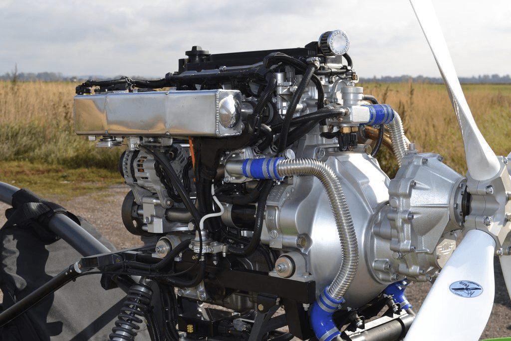

Кстати у Русака Александра (AIR ) на его моторах корпус термостата стоит такой как надо или он вообще разнесён - пока ничего не ясно но очень интересно. Интересно это от чего-то или это они сами льют?
Надо будет попробовать прорисовать его и заказать литье, может даже в НАМИ, если у них оборудование сохранилось.
В случае с ременным редуктором, там этот термостат не подойдёт
обсалюно верно этому термостату там не место
А как вы относитесь к вообще отсутствию термостата... А регулировку температуры заслонкой... Сторонники авиационной авиации, считают что термостат железяка опасная... У самого на ротаксе термостат стоит
Термостат необходим -но просверлиный
смотреть за температурой постоянно и регулировать заслонку -это хлопотно очень .
Он имеет ввиду серву наверное поставить с Ардуинкой, которая будет следить по датчику и регулииовать заслонку. Но в любом случае я оставлю механический. Единственное нужно подумать как упростить жизнь с переносом корпуса
Опасная, но удобная.. Я свой просверлил 6 мм и надеюсь, что в случае заклинивания хватит этого отверстия чтобы долететь до ближайшей полосы на минимальной мощности.
