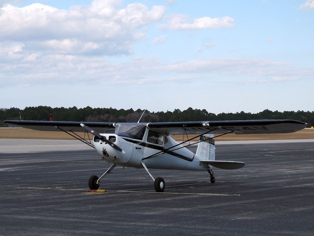

Правда у меня с С-О-200
    93,7 КБ · Просмотры: 197
Отлично выглядит аппарат. C140, судя по наличию закрылков. Обшивка крыла ткань или металл? Я смотрю они по ценам почти не отличаются от C150/152, видимо, сказывается то, что их сильно меньше.

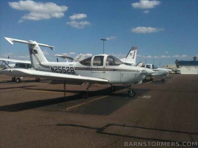

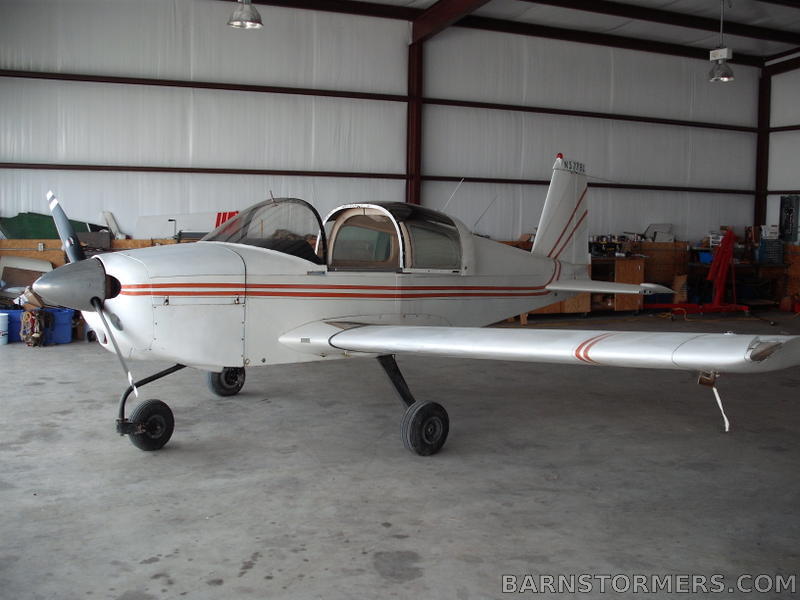

Внес в таблицу с Цесснами данные Grumman American AA-1 и Piper PA-38  Tomahawk. Для аппаратов с трубочно-тряпошным фюзеляжем думаю сделать другую таблицу или дополню ими эту.
-Grumman American AA-1Piper PA-38Cessna 120/140Cessna 150Cessna 152
Годы выпуска1968-19781978-19821946-19501958-19771977-1985
Произведено, шт.182024847664239497584
Размах, м7,4610,310,210,210,2
Длина, м5,877,046,67,37,3
Высота, м2,072,761,922,62,6
Площадь, м кв.9,1111,5915,11514,9
Масса пуст., кг461512349/403504490
Масса макс. взлетная, кг680757658730757
Полезная нагрузка, кг219245309/255220220
Нагрузка на площадь, кг/м кв.72,7565,3142,44951
Мощность двигателя, л. с.108 (Lycoming O-235-C2C)112 (Lycoming O-235)85 (Continental C85-12)100 (Continental O-200-A)110 (Continental O-235-L2C)
Скорость непревышаемая, км/ч314256226259-
Скорость макс., км/ч222202201-204
Скорость крейсерская, км/ч201185174198198
Скорость сваливания, км/ч9791727879
Скороподъемность, м/с3,893,653,53,43,6
Дальность, км785867732678768
Примечания--Обшивка крыла – ткань.
Закрылки - нет/есть

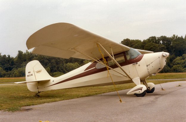

Aeronca Chief
