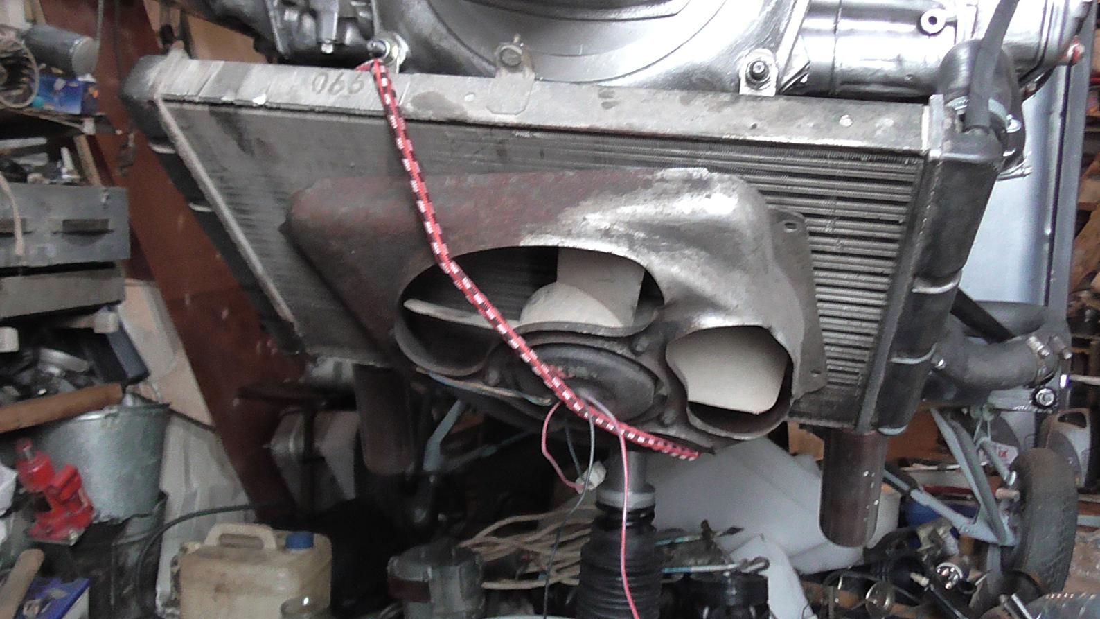

Собрал, завел.  Вроде опять подбивает. Поставил на радиатор вентилятор от машины - электрический, охлаждает сильно , и сразу вроде пузырей не стало - есть какие то мелкие, но зараза всеравно потихоньку но греется. И это на холостых и с включенным вентилятором ! Винт я не ставил и думаю , что охлаждение от винта поменьше будет  чем от вентилятора с эл.двигателем. Система вся прогрета. Так и хочется поставить побольше  размером радиатор. Стоит от восьмерки. Какие мысли будут по теме коллеги?

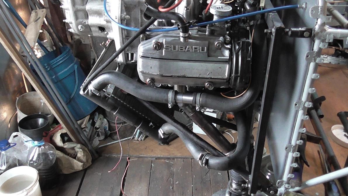

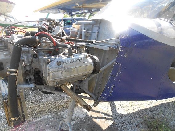

Не пойму куда влезет радиатор 8-ки?Я экспериментировал с радиатором Оки,но схема с печкой камаза оказалась эфективней(емкость та же но этот стоит перпендикулярно потоку,окский радиатор лежит по диагонали, и медь чуть получше отдает тепло).Обратите внимание -коробка с термостатом переварена с обратной стороны колектора!!!
Со стороны помпы приварил 2 трубы с коленами от системы охлаждения жигулей.

Плохие термостаты жигулей можно припаять к радиатору...В мануале такие схемы вряд ли описаны.

А при нагреве двигателя (открытии термостата), радиатор нагревается?
В термостате делается отверстие Ф4мм,думаю что летом он и не нужен.

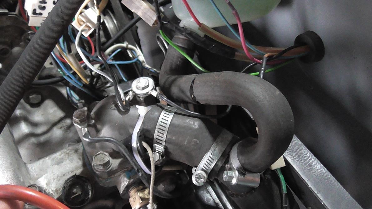

Вы хоть бы фотки или схему разводки патрубков охлаждения выложили. А то гадаем тут.

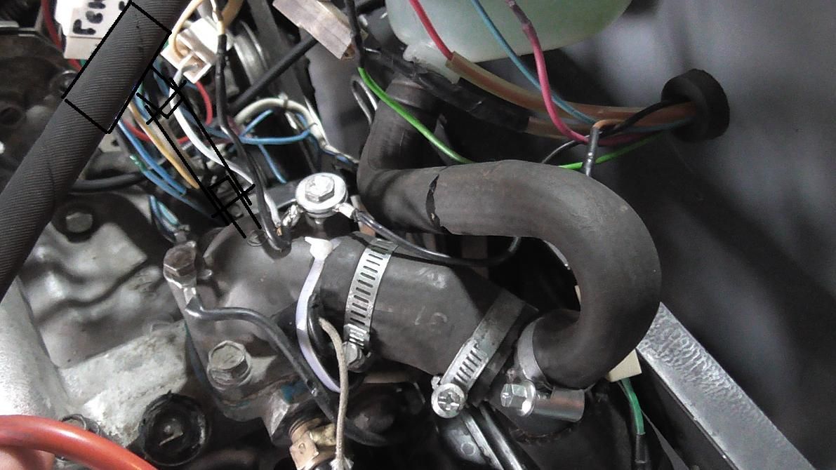

Мы тоже на 81ом год мучились с пузырями и перегревом. Меняли головы, переставляли радиатор, а оказалось что не подсоеденена одна маленькая трубочка под карбюратором. Из за неё не развоздушивалась одна сторона двигателя и антифриз закипал в этой половине хотя температура на приборе не превышала 95 градусов.
А это та самая трубка которая идет к термостату

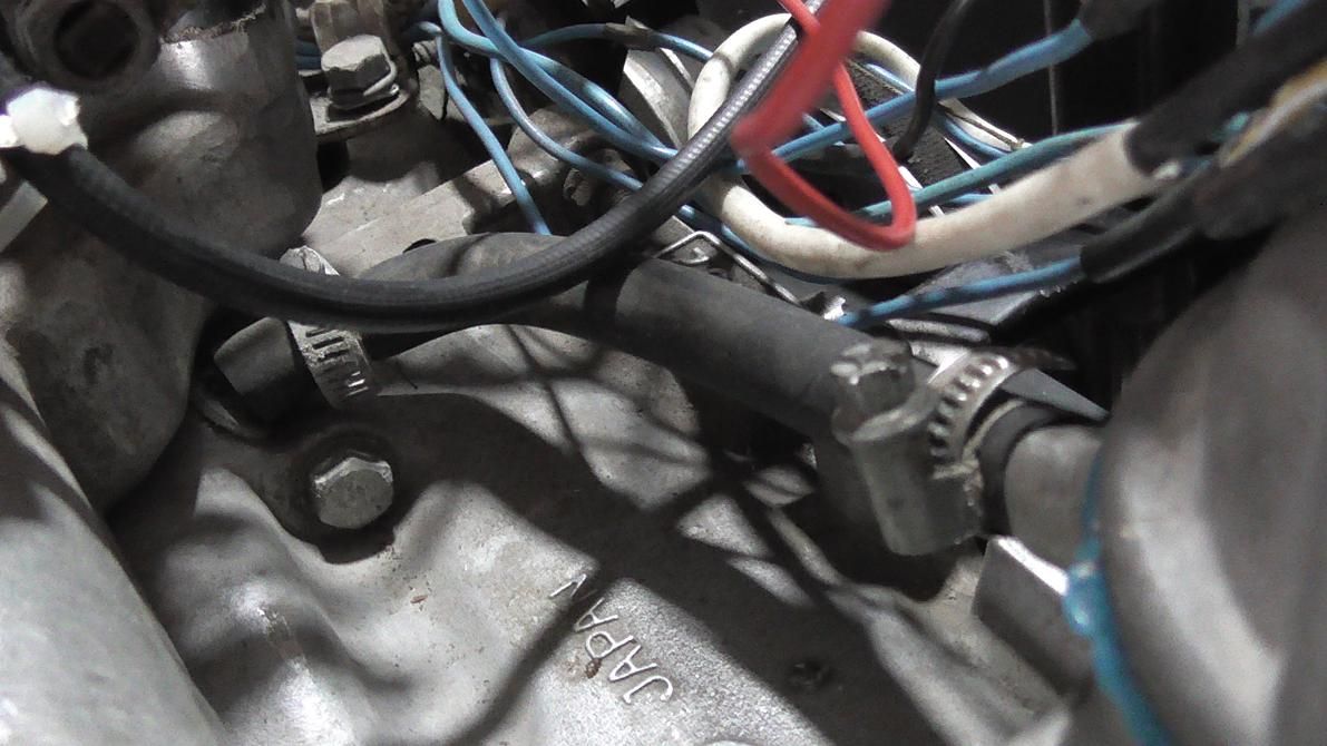

А это перед термостатом тройник и трубка пошла на расширительный бачек.

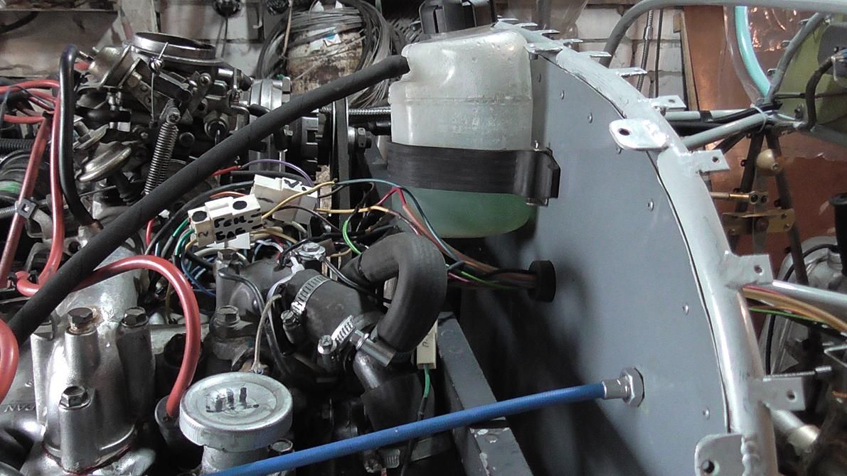

Понятно. Воздух с системы не уходит.
В корпусе термостата образуется воздушная пробка (скорее всего). Я бы сделал штуцер в крышке термостата и вывел шланг в верх расширительного бачка.Хотя в принципе и должен воздух через толстый шланг выходить в расширитель. Но у нас выведено в верх.
По идее с радиатора и не нужен этот шланг, там и так воздух нормально выдйдет через помпу.
Нужно ещё проверить  штуцера с двигателя на корпус термостата, они тонкие и могут засорится. Случаи были, правда на авто.
Короче. На радиаторе я бы заглушил, а с двигателя и корпуса термостата вывел бы в верх расширительного бачка. У всех обычно так и сделано, что на Субарах, что на Сузуках.

Cергей, спасибо- мысль понял , сделаю, заработает - коньяк с меня! ;D
