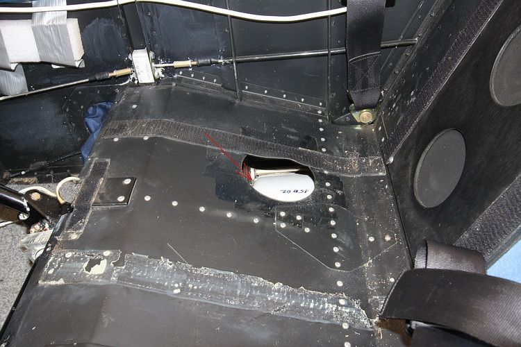

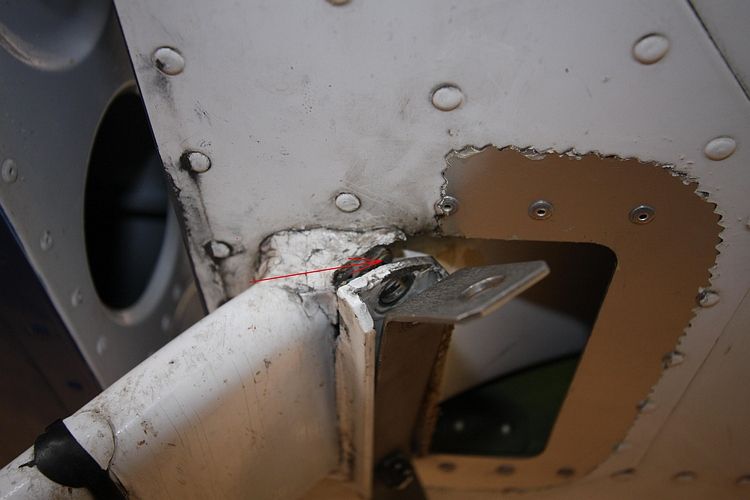

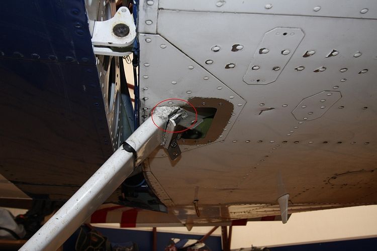

Вот такая бяка, причем последняя жесткая посадка была давно. Обнаружено на послеполетном осмотре. Особенностей на посадке не замечено.

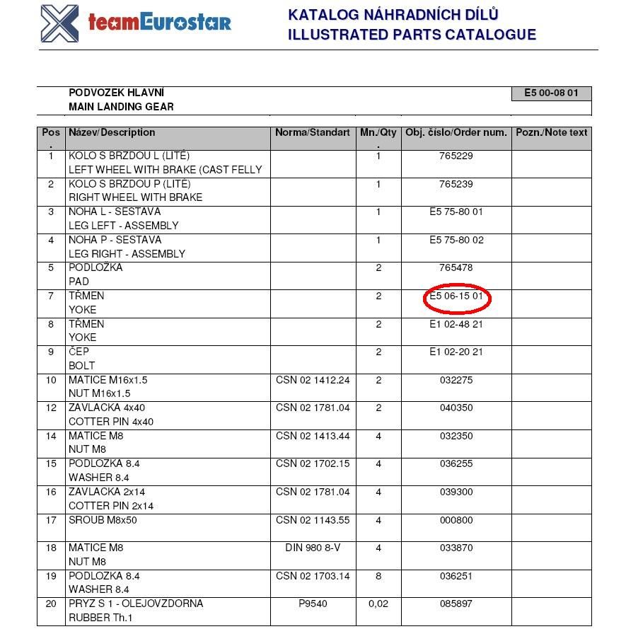

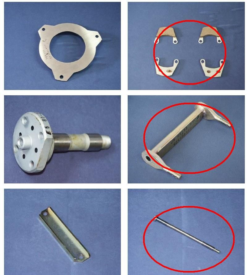

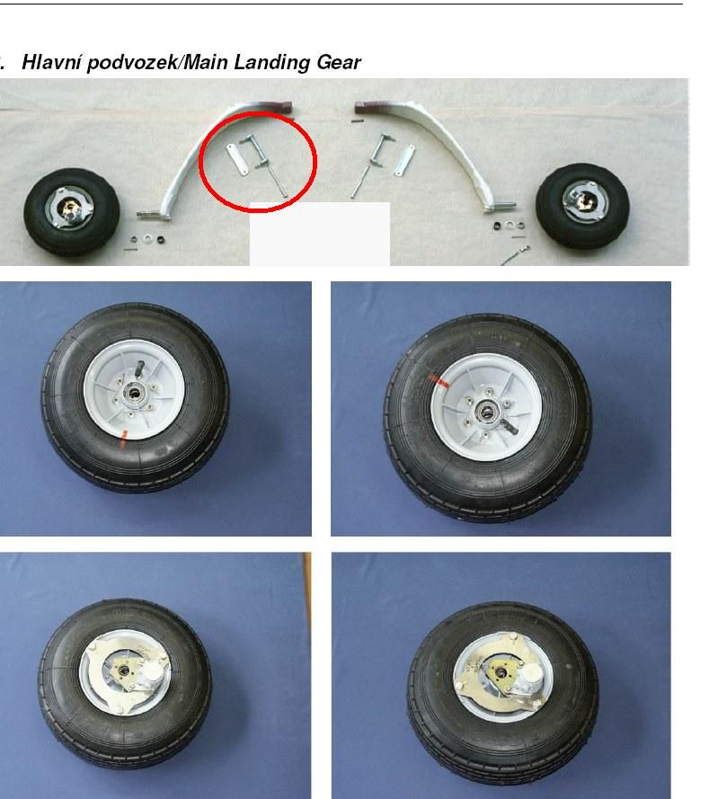

Вот поврежденный узел в каталоге, колодки тормозные, за компанию

Самолётик получил удар в колесо,стойка закрутилась и напрягла соединение,удерживающее её от падения вниз...?!
