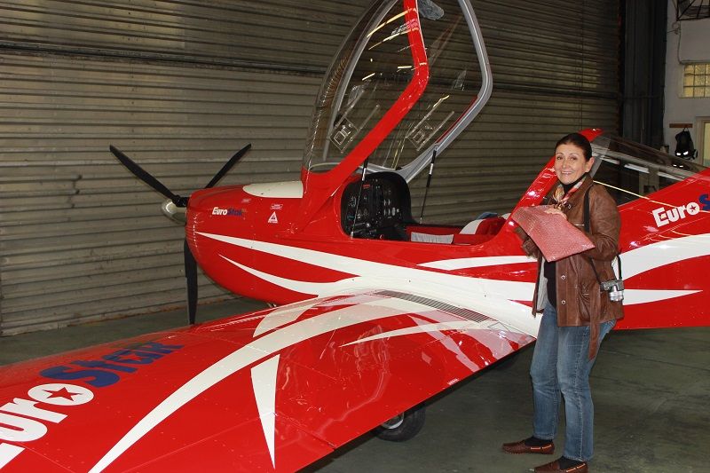

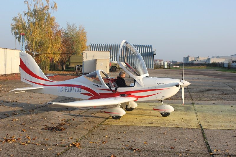

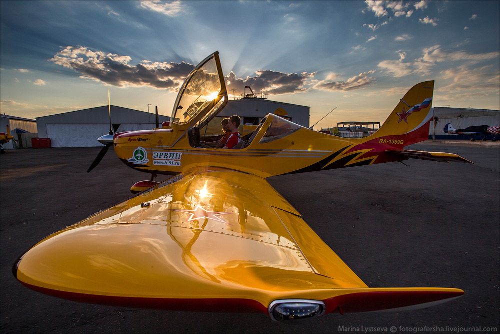

Евростар однако!
В октябре был на заводе, принимали еще два самолета для Российских пилотов. Кобра летает, процесс сертификации идет.  В этом году выпушена еще одна Кобра.

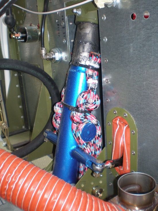

А как устроена передняя стойка у самолета Евростар? Труба в трубе и пружина? Насколько она надежна? Имею ввиду надежность на износ от трения деталей, не от грубых посадок.
Передняя стойка по конструкции простая и надёжная, примерно так как Вы определили -труба в трубе + два амортизатора из резиновых жгутов. Для смазки есть пресмаслёнка. С износом от трения проблем не наблюдается.
Прикрепляю фотографию передней стойки.
Среди поставленных и эксплуатируемых нами самолетов подлома передней стойки не было, конструкция простая и надежная.
