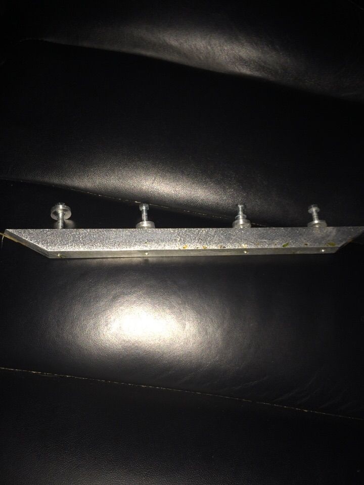

Полетал на лыжах первый раз.
Вообщем основной недочет по лыжам - это направляющие гребни снизу. Фото прилагаю. Я думаю на дельтолет такие можно еще ставить, но на самолет не пойдет. По снегу еще туда сюда, если попадается лед, направляющая врезается в него и не едет. я думаю, если на посадке такое попадется, стойку вырвет нафиг. Может у производителей появилось какое то другое решение относительно этих гребней?? Сейчас совсем скрутил их, но при боковом ветре разворачивает на малой скорости. Т.е. направляющие нужны, но меньшего размера. У производителей нет решения на этот счет?
