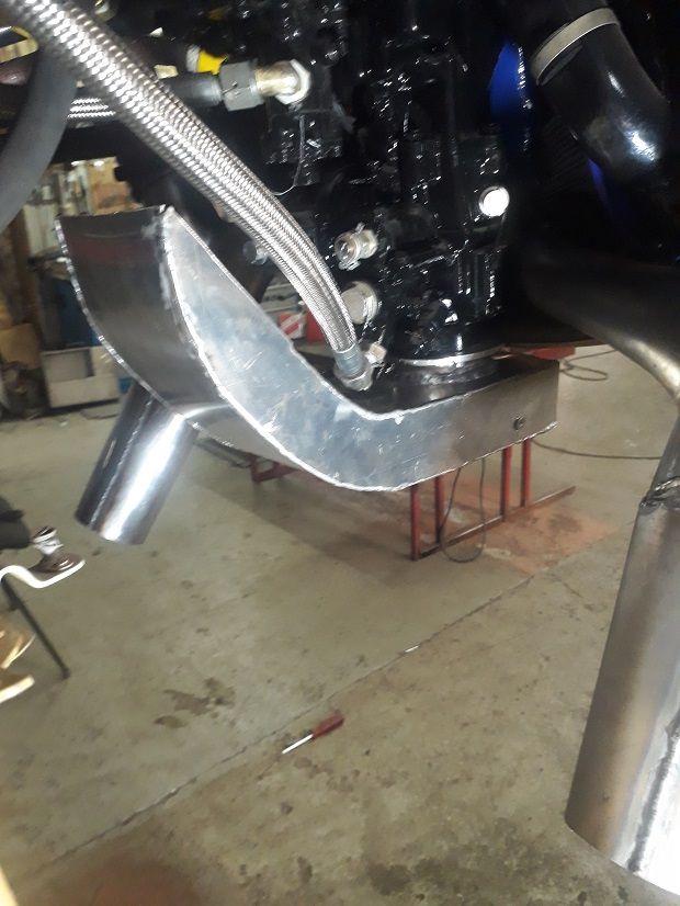

там в ветке Як55 ,я выставлял фото как ,я себе сделал на СП-55,в передней части шибер управляемый и измеритель смеси,сварил из АМГ, работает !
Шланг на карбюратор смотрю не заводской стоит. Как показал себя при температуре?там в ветке Як55 ,я выставлял фото как ,я себе сделал на СП-55,в передней части шибер управляемый и измеритель смеси,сварил из АМГ, работает !
Шланг по заимствовал у автогонщиков они все себе такие ставят,внутри гофры материал работает от -60 до + 300 и стойкий к любым средам даже кислоты ..Шланг на карбюратор смотрю не заводской стоит. Как показал себя при температуре?
А как его к родным разъемам присоединять? или он был уже с конусами?Шланг по заимствовал у автогонщиков они все себе такие ставят,внутри гофры материал работает от -60 до + 300 и стойкий к любым средам даже кислоты ..
обжал к родным фитингам у них там есть такая вальцовка с гильзамиА как его к родным разъемам присоединять? или он был уже с конусами?
